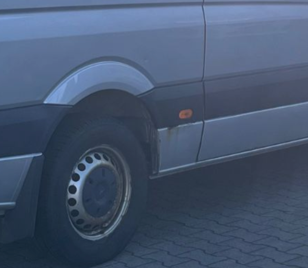

Liebe Sprinter Community,
wir sind ganz neu hier und werden nun sicherlich zu Stammgästen. Nach einem Pössl 545 und einem Hymer Sydney befinden wir uns gerade im Prozess einen gebrauchten Sprinter zum Selbstausbau zu kaufen. Fokus wird aufs Schlafen sein, ohne Nasszelle und ggf. sogar Küche. "Wir" sind eine 4 köpfige Familie (2 kl. Kinder) aus dem Raum Freiburg und haben bis dato immer Neufahrzeuge gefahren, weshalb wir keine Erfahrung mit gebrauchten haben.
Morgen schauen wir uns einen 10 Jahre alten Sprinter an, der gut in unser Fahrzeug Budget von 20k passen würde. Wir würden das Auto gerne 10-15 Jahre für 10-15k km / Jahr fahren.
Hersteller: Mercedes
Model: 313 CDI
Baujahr: 2015
km-Stand: 110.000
Das Auto soll ingesamt in einem guten Zustand sein und kommt von der WISAG. Alle Services sind durchgeführt.
Allerdings hat er eine Nacharbeit / Reparatur rechts unten vor dem hinteren Radkasten. Laut Kontaktperson soll da wohl ein Blech verarbeitet worden sein, nach einem kleinen Schaden. Auf dem Bild kann man das nur erahnen, ein wenig Rost ist allerdings zu sehen.
1. Was ist Eure erste Reaktion / Gefühl dazu?
2. Was sollten wir uns genau angucken, um den Schaden / Rostzustand besser beurteilen zu können (unten drunter, Radkasten...)?
3. Liese sich an dieser Stelle fachmännisch aufarbeiten, so dass sich das Problem nicht ausweitet und (zumindest diese Tatsache, andere natürlich immer möglich) dem gewünschten Nutzungshorizont nicht im Weg steht? Falls ja, welche Kosten schätzt Ihr?
4. Was sollte ich darüber hinaus Eurer Erfahrung nach im Auge bei dem Modell haben?
Besten Dank Euch!!

Moin, Radkästen in Augenschein nehmen, gerade hinten innen unter der Dichtmassenaht. Dann noch Längsrahmen, Blattfederaufnahmen und natürlich den kompletten Unterboden. Wenn ihr den kauft, auf jeden Fall mal die Beplankung außen abnehmen, bei den Bohrungen/Löchern gammelt es auch gern mal. Die Beplankungshalter beim aufsetzen dann mit einer kleinen Wurst dauerlastischer Dichtmasse um den Zapfen wieder einsetzen. Ansonsten auch hier im Forum einfach mal die Suchfunktion nach "Rost" nutzen.

Das ist der hier?
https://suchen.mobile.de/fahrzeuge/deta ... ommend_DES
Plastikhebel mitnehmen und die Plastikverkleidung außen abhebeln.
Akkuschrauber mit Bit Aufsätzen mitnehmen und innen unten die Verkleidung hinten raus, um von innen zu sehen, was da ist.
Das kann nur eine Kleinigkeit sein - oder schon überall rosten.
Auf den ersten Blick sieht es ja mal zumindest von der Anzeige aus, wie wenn es lohnt, sich den mal anzuschauen......

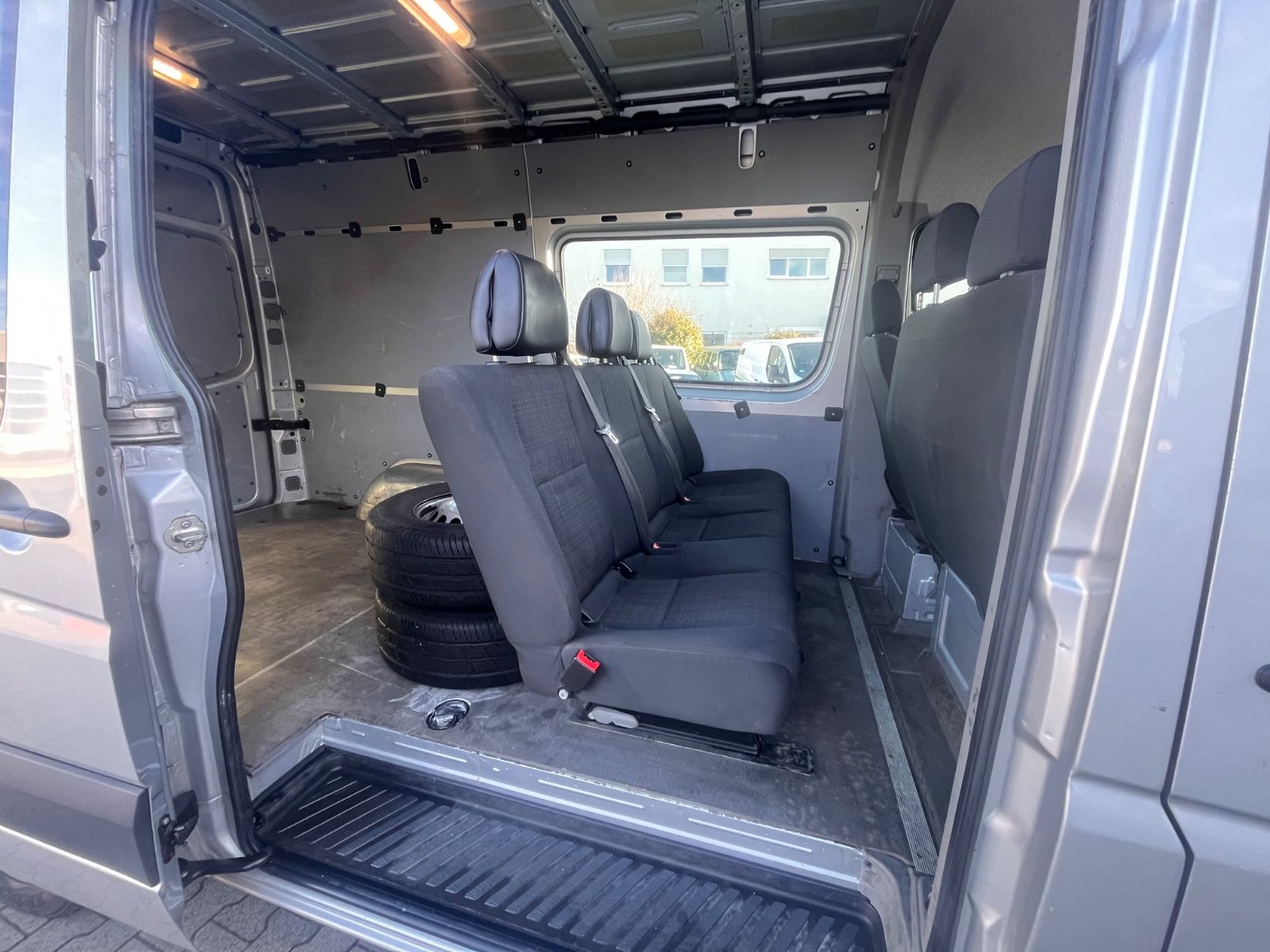

was ist das für eine komische 2. Sitzreihe ?

teurer alter Rost
Ungewöhnlich = wundert mich + würde mich stutzig machen, daß die WISAG Fahrzeuge 10 Jahre lang über den Abschreibungszeitraum hinaus bis 110tkm behält.new_Sprinting hat geschrieben: 12 Mär 2025 08:43 ... kommt von der WISAG. Alle Services sind durchgeführt.
Allerdings hat er eine Nacharbeit / Reparatur rechts unten vor dem hinteren Radkasten. Laut Kontaktperson soll da wohl ein Blech verarbeitet worden sein, nach einem kleinen Schaden. ...
Genauso "faul" empfinde ich die Worte Nacharbeit und Blech verarbeitet ... nach einem kleinen Schaden, sondern das ist m.E. offensichtlich ein schlecht reparierter, noch vorhandener, jedoch verschwiegener Unfallschaden.
Über den Kaufpreis 18T€ bto. / 15T€ nto. = ca. 50% des damals zudem rabattierten Kaufpreises für einen Mixto nach 10 Jahren / 110tkm muß man wohl gar nicht mehr nachdenken, oder?

Ja, genau! Ok, verstanden.PeterZ hat geschrieben: 12 Mär 2025 09:35 Das ist der hier?
Die vom Mixto ohne (installierte) Trennwand.Windy-ZX hat geschrieben: 12 Mär 2025 09:48Servus,
Bedeutet für Dich im Klartext, dass das Fahrzeug zu teuer ist?Rosi hat geschrieben: 12 Mär 2025 09:54Ungewöhnlich = wundert mich + würde mich stutzig machen, daß die WISAG Fahrzeuge 10 Jahre lang über den Abschreibungszeitraum hinaus bis 110tkm behält.new_Sprinting hat geschrieben: 12 Mär 2025 08:43 ... kommt von der WISAG. Alle Services sind durchgeführt.

Wiederum komisch, weil das Blech der vorderen Sitzkästen gerade nach unten geht, ergo man dahinter seine Füße kaum hinbekäme und/oder könnte sein, daß lediglich bei Code H00 Warm-/Kühlluftkanal zum Fahrgastraum die vorderen Sitzkonsolen schräg sind; weiß ich nicht. Mithilfe der Fahrgestellnummer FIN kann man bei https://www.lastvin.com/de/ die originale Ausstattung abfragen.new_Sprinting hat geschrieben: 12 Mär 2025 10:08 ... 2. Sitzreihe ... vom Mixto ohne (installierte) Trennwand.
Welche Alternativen gäbe es denn derzeit in diesem VANtastisch ausverkauften Markt mit immer exorbitanter steigenden Neupreisen für immer mehr entspannungsbedürftige 3 Tage daheim gammelnde Individualisten mit wöchentlich >130h viel zu viel Freizeit, die sich einbilden, Camper selbst besser ausbauen zu können, als professionelle Ausbauer und/oder deren "Qualität" dermaßen gesunken ./. Preise jedoch gestiegen sind?new_Sprinting hat geschrieben: 12 Mär 2025 10:08 ... Bedeutet für Dich im Klartext, dass das Fahrzeug zu teuer ist?
Zum Thema: laß Dir die FIN geben + check die Mängel ./. aber ich würde Dir mangels Deiner Erfahrung empfehlen, besser die Finger von solchen Baustellen zu lassen. Der Krauter wird seinen Sprinter verscherbelt kriegen, aber den kauft nur jemand, der sich damit auskennt und selbst schraubt/schweißt/lackiert.

fast 18T € für einen 10 Jahre alten Sprinter, mit wenig Ausstattung und Rost und Unfallschaden ... für mich wäre das zu teuer ....aber der Markt ist wohl zur Zeit sehr dynamisch ...

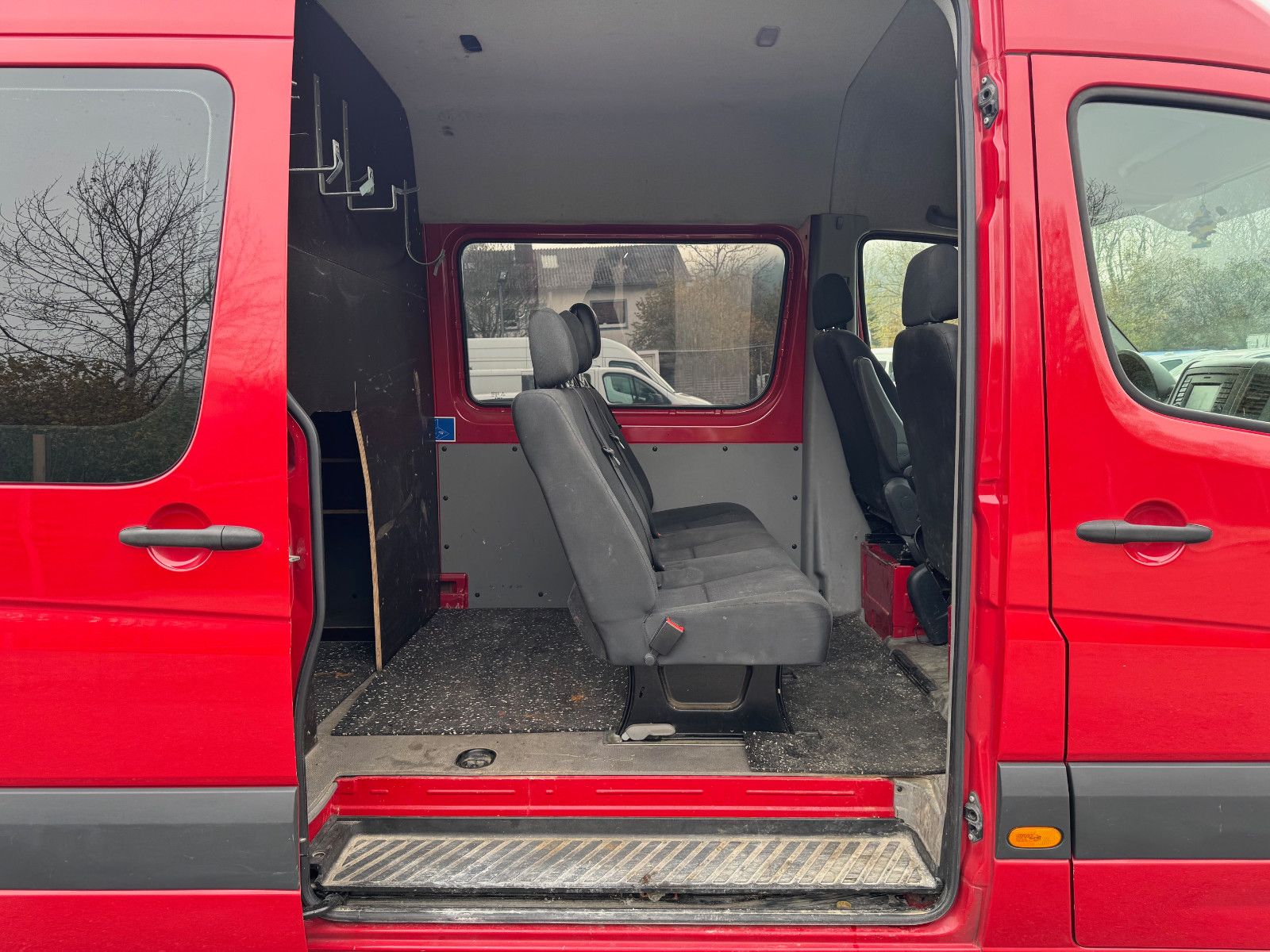

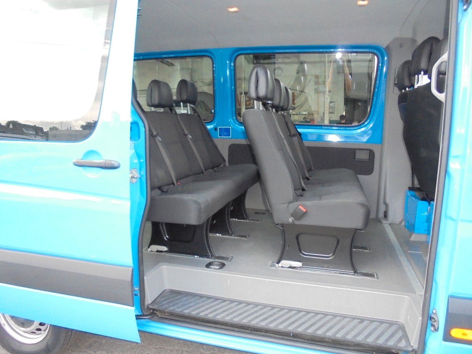

äh...nein. Da fehlen doch die Füße !
hier ein Beispielbild
https://img.classistatic.de/api/v1/mo-p ... o-1600.jpg
oder
im Vergleich dazu "deiner"

wow, Du hast vollkommen recht! überhaupt nicht gesehen...

Zunächst einmal herzlich willkommen im Forum!
Was die Sitzreihe 2 betrifft, gehe ich von einer optischen Täuschung aus. Oberkante Sitzpolster kann man mit den Befestigungsclips der Seitenverkleidung vergleichen. Die Höhe stimmt offensichtlich. Aber das Foto ist beim silbernen von einer höheren Perspektive aus entstanden. Dadurch sieht man die Füße der Bank nicht. Möglicherweise ist die Bank auch etwas breiter als auf den anderen Fotos. Das könnte diesen optischen Eindruck zusätzlich verstärken.
Was den Kaufpreis selbst betrifft, treffen sicher beide Betrachtungsweisen zu. Für dieses Alter/ diese Laufleistung ist das eine Menge Geld...
Allerdings sind die Preise seit Corona in teils wahnwitzige Dimensionen abgedriftet. Klar steht das Auto im Netz mit einem "sehr guten Preis" vermerkt.
Aber vor gut fünf Jahren waren gebrauchte Sprinter eben noch zu Preisen zu haben, wie Rosi es beschrieben hat.
Meine Einschätzung: nehmt die bisherigen Tipps ernst. Kauft ihr heute lebt ihr mit dem Risiko Geld zu verlieren, falls die Preise auf dem Markt wieder nachgeben. Bei 10 Jahren Nutzung ist dies aber dann eh wieder zweitrangig.
Nutzt die Suchfunktion zum Stichwort "Kaufberatung". Dort sollte auch noch mehr Info greifbar sein.
Für den kleinen Rostmakel kalkuliert bitte vorsichtshalber 1000 - 2000€ zusätzlich ein.
Denkt bitte auch daran, dass dieses Auto bei dem Vorbesitzer viel Kurzstrecken erlebt haben dürfte. Also bitte auch auf die üblichen Verschleißthemen wie Bremsen, Lenkung, etc. achten.
Falls Ihr im ADAC o.ä. die Möglichkeit zu einem Gebrauchtwagen-Check habt, nutzt diese Möglichkeit. Dabei könnt ihr auch den Zustand von unten sehen.
Toi Toi Toi für Eure weiteren Pläne und den Kauf!

Dieser Sprinter ist m.E. wirklich gut ausgestattet, jedoch widersprüchlich, denn wer baute nachträglich warum diese Trennwand ein?
Für mich hat daran bereits jemand gefummelt + die "Sitzbank" ohne Füße wäre unbestritten dilettantisch nutzlos.
