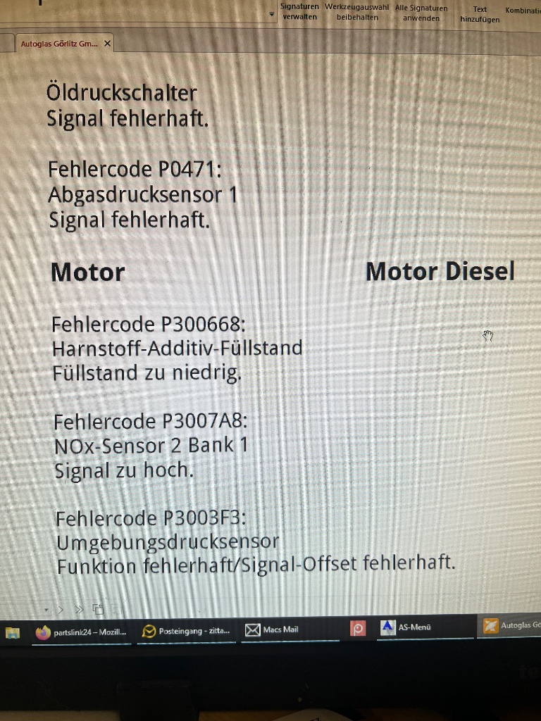

Beitrag von bommel »
Bild[/img]

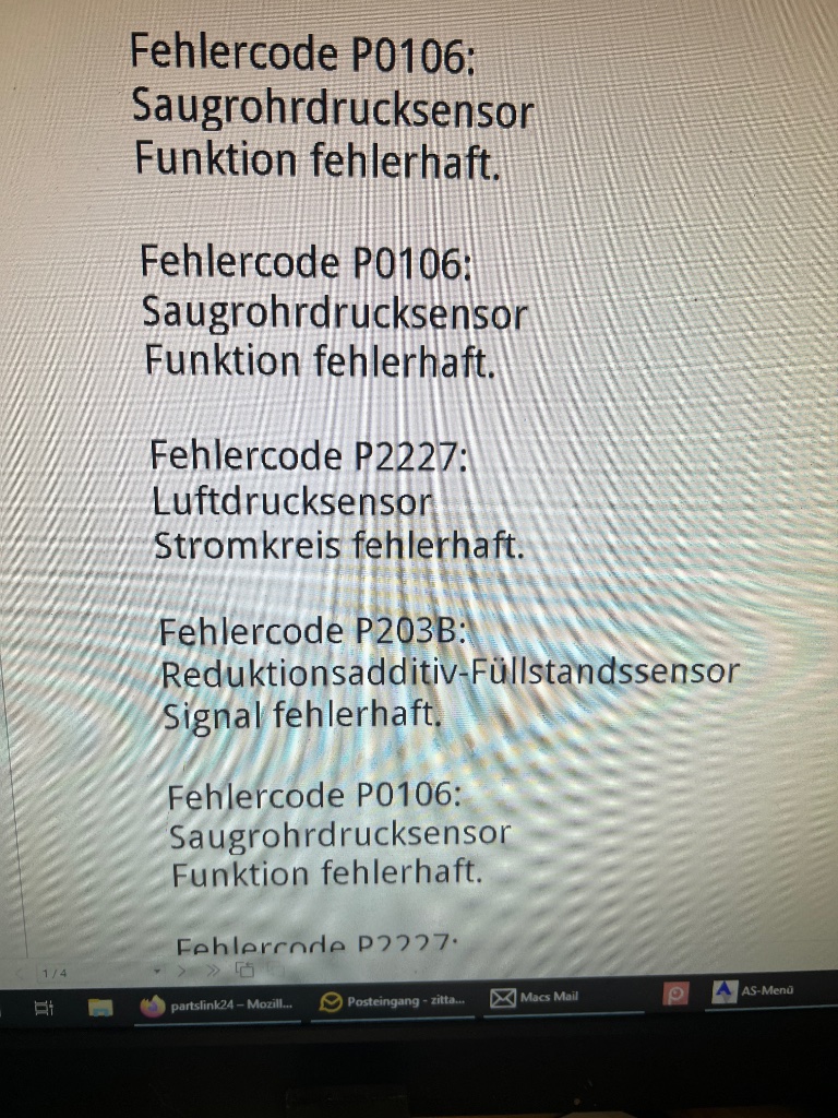

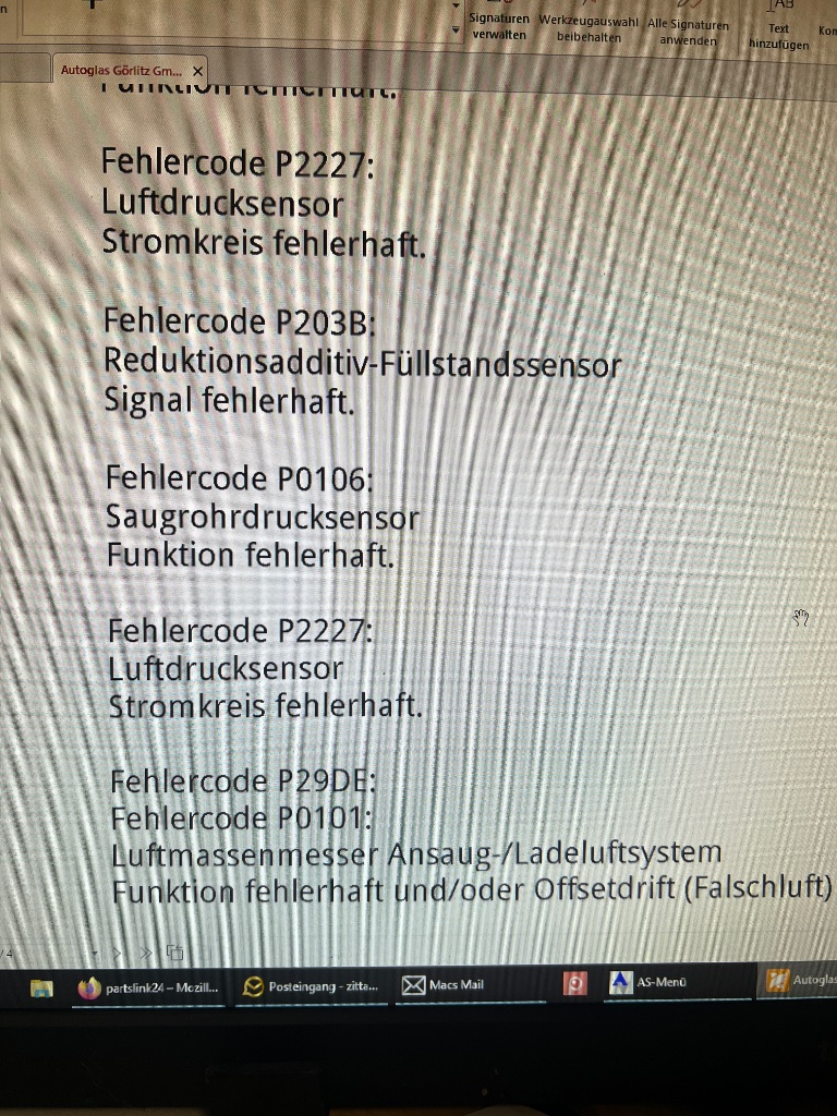

v-dulli hat geschrieben: 20 Feb 2025 19:49
bommel hat geschrieben: 19 Feb 2025 16:54
am Montag ist mein Sprinter 317 CDI / 2023 bei Minus 12 Grad in den Notlauf gegangen. Habe Fehler ausgelesen (nicht gelöscht) und Abends zum Freundlichen geschafft.
Und, welcher Fehler war hinterlegt?
Also wie du siehst ganz ein paar Fehler. Letzendlich (Adblue ist natürlich voll) denke ich das irgendein Sensor eingefrorn war.
Habe mir den Sprinter gestern wieder Ergebnislos vom Freundlichen weg geholt. Mal schauen was die Technische Anfrage so bringt.
