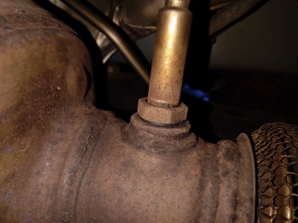

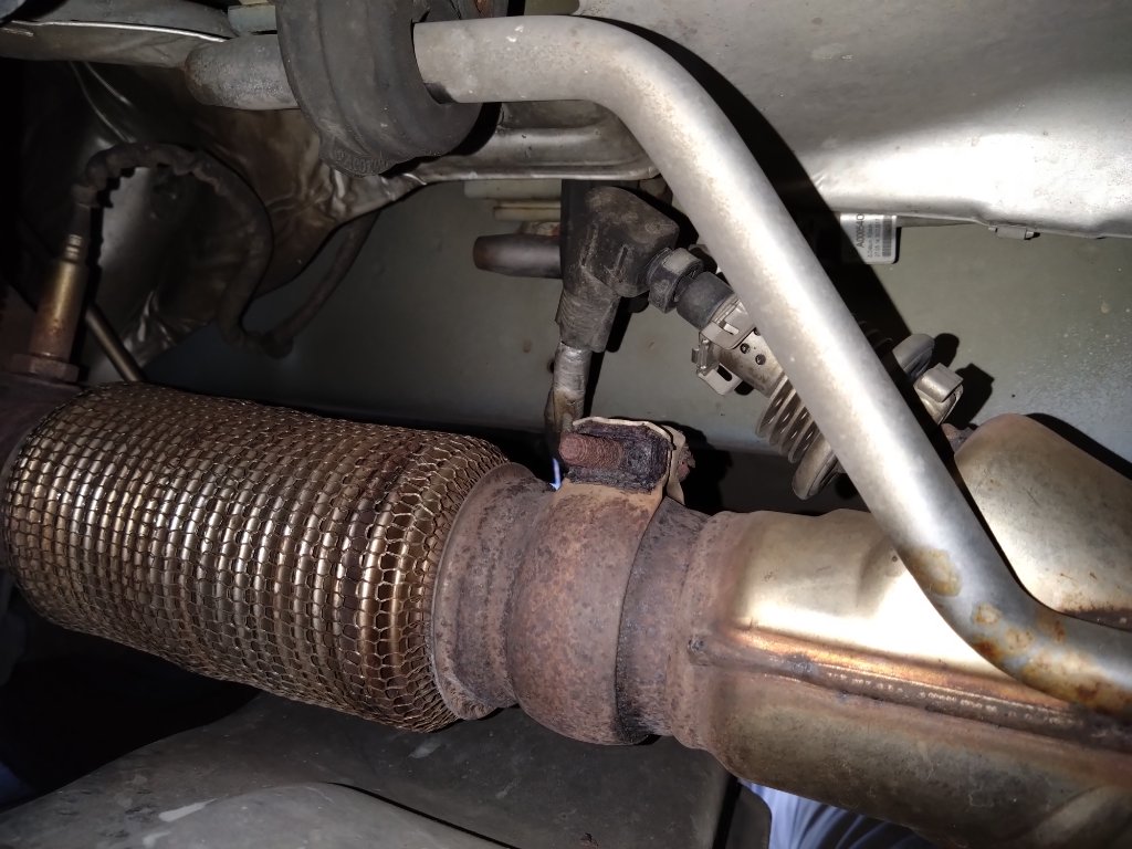

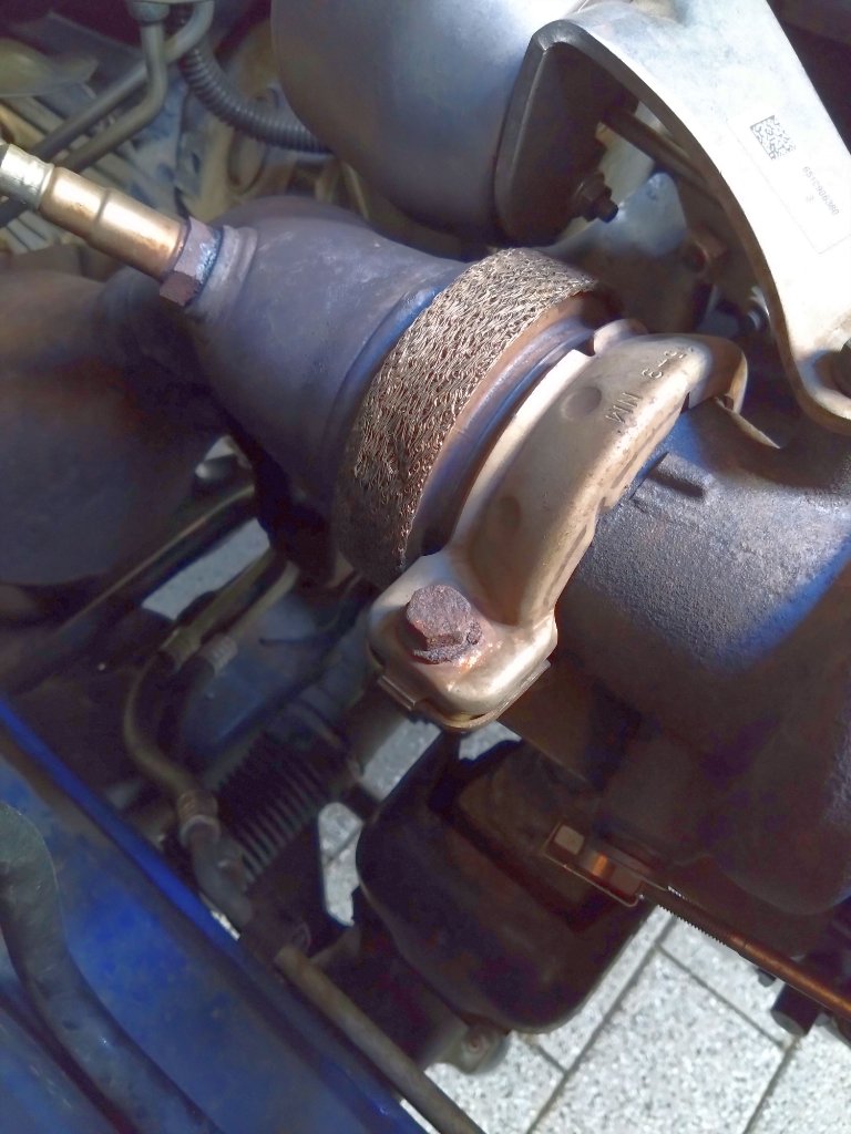

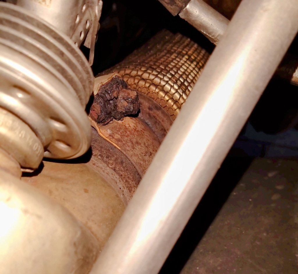

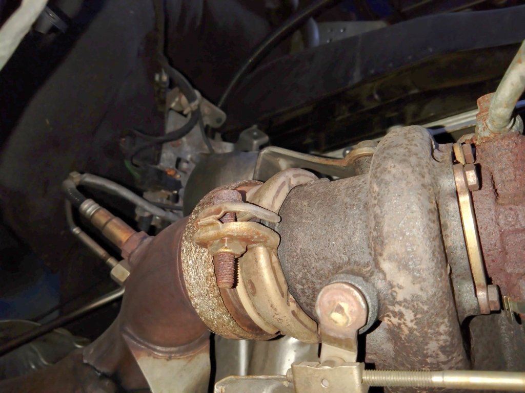

Vor dem Kauf habe ich viele Fotos gemacht, auch von unten drunter, aber die Schrauben und Schellen am DPF habe ich nicht angeschaut. :evil:
Nachfolgend einige Fotos von gestern.

Beide Flexrohre (vor und nach dem DPF) sehen gut aus. 40% Russgehalt ist völlig ok. Ein Aschestand von 0,7g ist gar nix. Also DPF würde ich ausschliessen. Vielleicht liegts wirklich am Gewicht.

Der oben schräg, das andere ist der Dämpfer
Exitus (13 Feb 2025 11:11)
Exitus
Beiträge: 299
Wohnort: Lkr Lichtenfels
Re: Leistung nur noch 75%
Beitrag von Exitus »
Dachte das andere ist nen kat? Da geht auch noch nen rohr dran.
