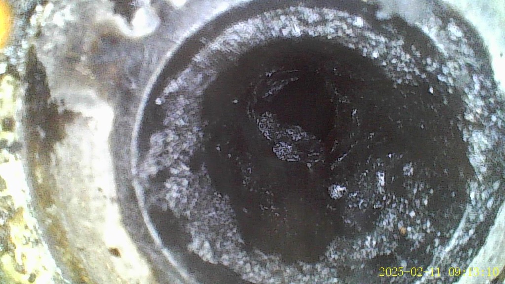

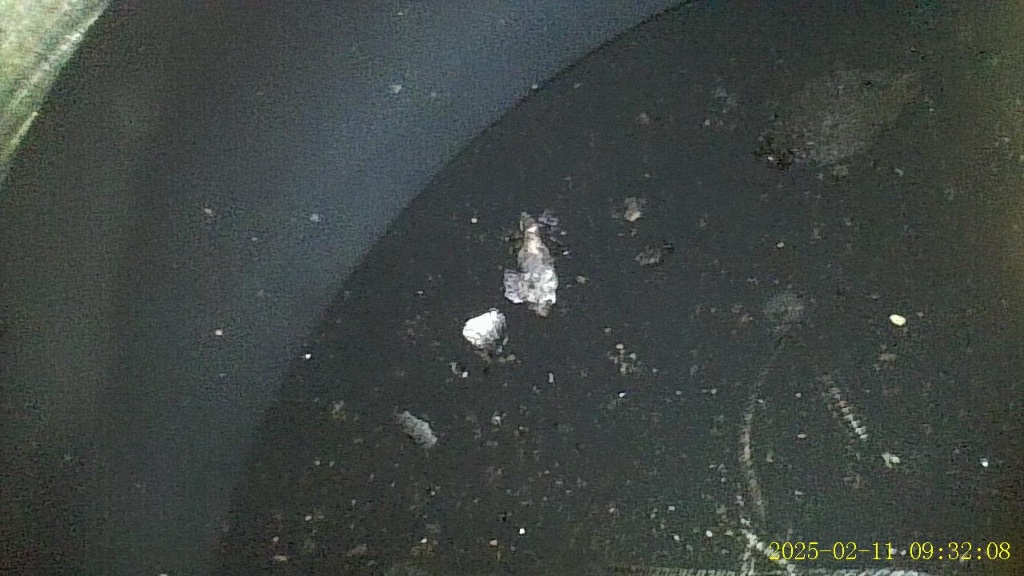

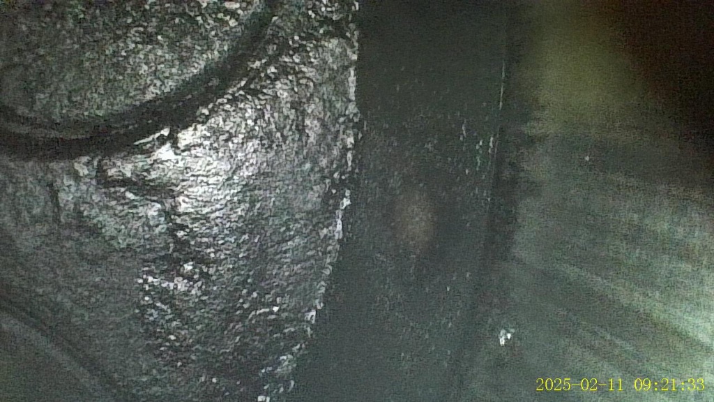

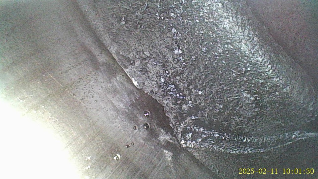

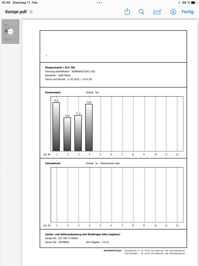

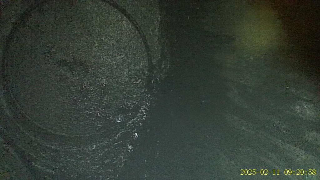

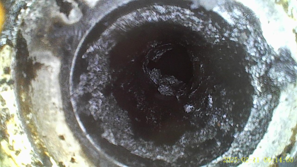

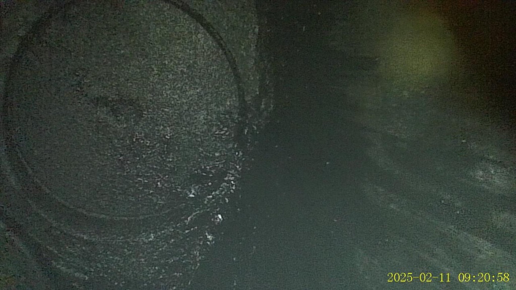

Die bittere Wahrheit ist da. Jetzt bräuchte ich noch kurz eure Einschätzung ob der Motor wirklich Schrott ist und ob das von der werkstatt alle Sinn macht
Injektoren wurden gezogen. 1/2/3 rusig 4 sehr nass
Kompression Zylinder 2/3 schlecht (siehe Bild)
Bilder im Anhang
Bartmann
Beiträge: 52
Registriert: 27 Mai 2018 13:41
Re: Motorschaden oder doch „nur“ ein injektor
Beitrag von Bartmann »
Er hat noch mehr Bilder geschickt, aber das sind die aussagekräftigsten
Beiträge: 2610
Re: Einschätzung/Unterstützung Motorschaden
Autsch, Loch im Kolben. Viel schlimmer geht es fast nicht... Man könnte theoretisch über eine Motorrevision nachdenken, wenn der Rest noch brauchbar ist. Ein Tauschmotor ist hier natürlich die sorglosere Variante. Dabei gilt wie bereits beschrieben äußerste Vorsicht bei Billigangeboten. Häufig stecken viele alte Komponenten im "generalüberholten" Motor. Äußerlich ist mit etwas Farbe alles chic, aber innen drin...?
Das umgehst Du natürlich mit einem originalen ATM.
Toi Toi Toi!!!

Schrecklich!
Wie passiert sowas ?
Loch im Kolben? Warum dann noch Kompression?
