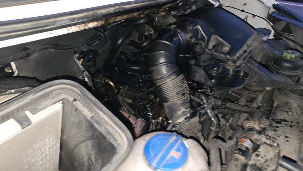

Hallo zusammen.
Als ich mein VW Crafter heute startete, bemerkte ich ein leichtes ruckeln beim Fahren. Es läuchtete auch nichts auf den Display und der letzte Service war vor 4 Monaten. Während der Autofahrt ist es dann passiert und der Motor lief nicht mehr. Es kam schwarzer Rauch aus dem Motor und alles voll mit Öl im Motorraum.
Woran kann es liegen ? nächster Termin bei der Werkstatt erst nach einigen Wochen da alle über Weihnachten weg sind.
VW Crafter 2016 2.0 tdi
km 270.000
keilriemen vor 6 monaten gewechselt
öl vor 4 monaten neu

Guten Morgen,
da wirst du etwas genauer hinschauen müssen. Es könnte eine Ölleitung gelöst oder gebrochen sein die zum Turbo führt, der Turbo defekt so das die Turbine die Gleitlagerschnierung freigesetzt hat, genauso wie Kurbelgehäuseentlüftung defekt und dadurch offene Ventilhaube. Orientier dich am Spritzbild speziell vorn sind weniger Öltropfen, den Luftfilterkasten rausnehmen.
Das "Ruckeln" beim Anfahren könnte verschiedenste Ursachen haben, naheliegend wäre Zahnriemen/Steuerzeiten kontrollieren. Stellt sich die Frage was man darunter versteht - zieht man Falschluft bzw. Unterdruck in Betracht deutet das auch auf offene Kurbelgehäuseentlüftung hin.
Motor lief nicht mehr? Lässt er sich mechanisch durchdrehen oder ist er blockiert? Zylinderkopf und Brennraum endoskopisch prüfen wären dann deine nächsten Schritte sofern noch kein Riss im Kurbelgehäuse oder Fremdmaterial in der Ölwanne zu finden sind.

da der Zahnriemen wohl schon etwas älter ist .... könnte dieser übergesprungen sein und somit die Steuerzeiten verändert haben ...
