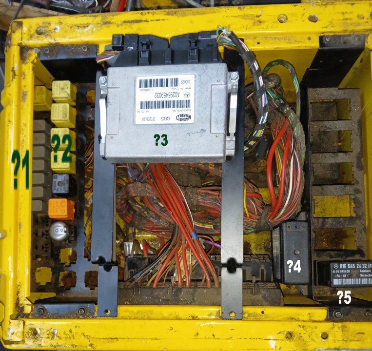

Re: Sprintshift Schaltet nicht und legt kein Gang ein
So sieht es bei mir unterm Sitz aus:
Welche Funktionen haben die Verschiedenen Relais und das Steuergerät?
Was ich bislang herausbekommen habe:
Das Steuergerät ist das für die Sprintshift.
Das Orange Relais schaltet die Pumpe.

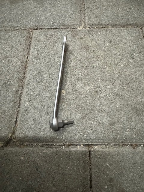

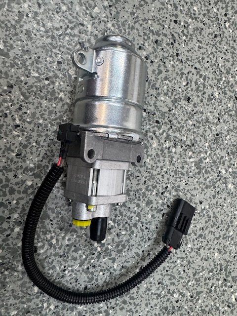

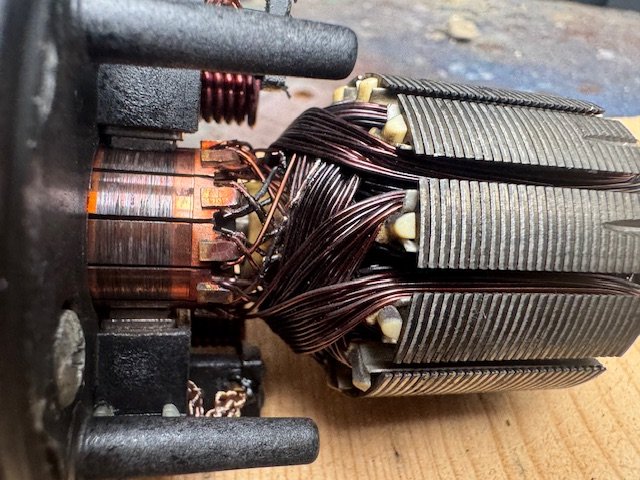

Ich habe heute meine neue Pumpe eingebaut für alle die es noch vor sich haben eine kurze Beschreibung:
Durchgebrannter Pumpenmotor:
Neue Pumpe:
Benötigtes Werkzeug:
E10 Schlüssel
E12 Schlüssel
T30 Torx
12mm Gabelschlüssel
6 mm Innensechskant
5 mm Innensechskant
5 mm Innensechskant Bit mit 10er Schlüssel für die Überlaufschraube

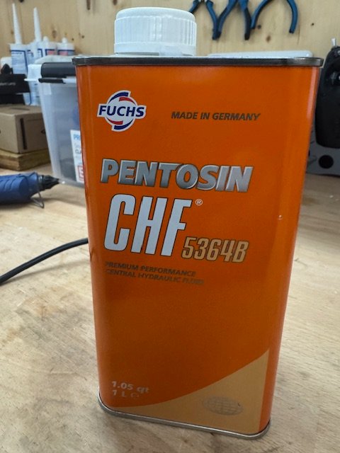

Benötigtes Hydrauliköl:

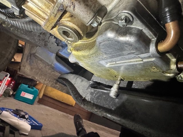

Die Hydraulik steht unter Druck. Entweder mit der Stardiagnose drucklos machen oder die 40 A Sicherung für die Sprintshift-Pumpe entfernen und so lange bei eingeschalteter Zündung einen Gangwechsel machen, bis kein Gang mehr eingelegt werden kann.
Nun kann man das Hydrauliköl an der Drainageschraube ablassen.

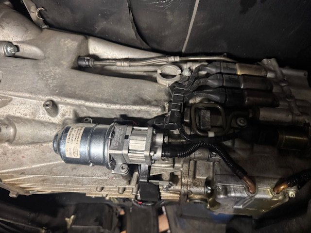

Nach dem Ablassen des Öls kann die Pumpe abmontiert werden. Neue Pumpe montieren und Öl wieder einfüllen.
Zum Einfüllen des Öls bietet sich auch die Entlüftungsöffnung an. Den Gummischlauch abziehen und mit einer großen Spritze mit aufgestecktem Silikonschlauch (Außendurchmesser 7mm) das Öl einfüllen, bis es bei der Controllöffnung herauskommt. Die Überlaufschraube sitzt etwas ungünstig, ich habe einen 5 mm Bit mit einem Ringschlüssel verwendet.
Alle Schrauben verschließen und Zündung einschalten, damit wird im System Druck aufgebaut. Mehrmals Gang einlegen und wieder auf Neutral stellen. Zündung aus. Relais oder Sicherung der Hydraulikpumpe herausziehen, wieder Zündung einschalten und solange schalten bis das System drucklos ist. Nun erneut den Einfüllvorgang vornehmen, bis das Öl bei der Controllöffnung austritt. Alles verschließen und fertig.
Für die Anleitung wird keine Gewähr übernommen, es gelten immer die Herstellervorschriften.
Die neue Pumpe an ihrem neuen Arbeitsplatz.
