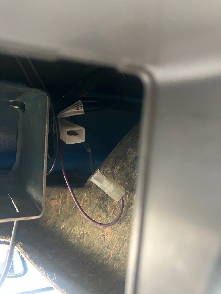

Ich möchte kein neues Thema aufmachen deshalb hier:
Aud den Verdach hin, die Antenne ist kaputt – gegen günstig getauscht – aber das Problem ist geblieben
Ich habe am VerstärkerFuss schon Masse überbrückt
Das hat nichts geholfen
Aber nun das interessanter
Wenn ich lila + von der Antenne abziehe, geht der Empfang wieder normal
Vielleicht nicht mehr, so stark (? Noch keine Probefahrt unternommen),aber es geht
Soll ich das jetzt einfach wieder zusammenbauen und es auf den Versuch ankommen lassen?
Danke für eure Tipps

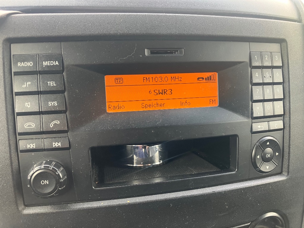

Also, nachdem der Empfang zwar nach abziehen, von plus etwas besser ist , als gar nicht:
Habe heute gemessen - es kommt wirklich plus vom Radio bis zur Antenne. Jedoch angeschlossen ist es ein schlechterer Empfang , als ausgesteckt.
Kann es dann sein, dass der Verstärker oben tot ist?
Würde heißen Fuß , und dabei natürlich auch die Antenne, neu ?
Muss ich beim Ausbau etwas beachten - da gab es wohl Probleme mit Dichtigkeit am Fuß , beziehungsweise ist Dieser mit der Karosse verklebt?
Danke und Grüße, Cowy

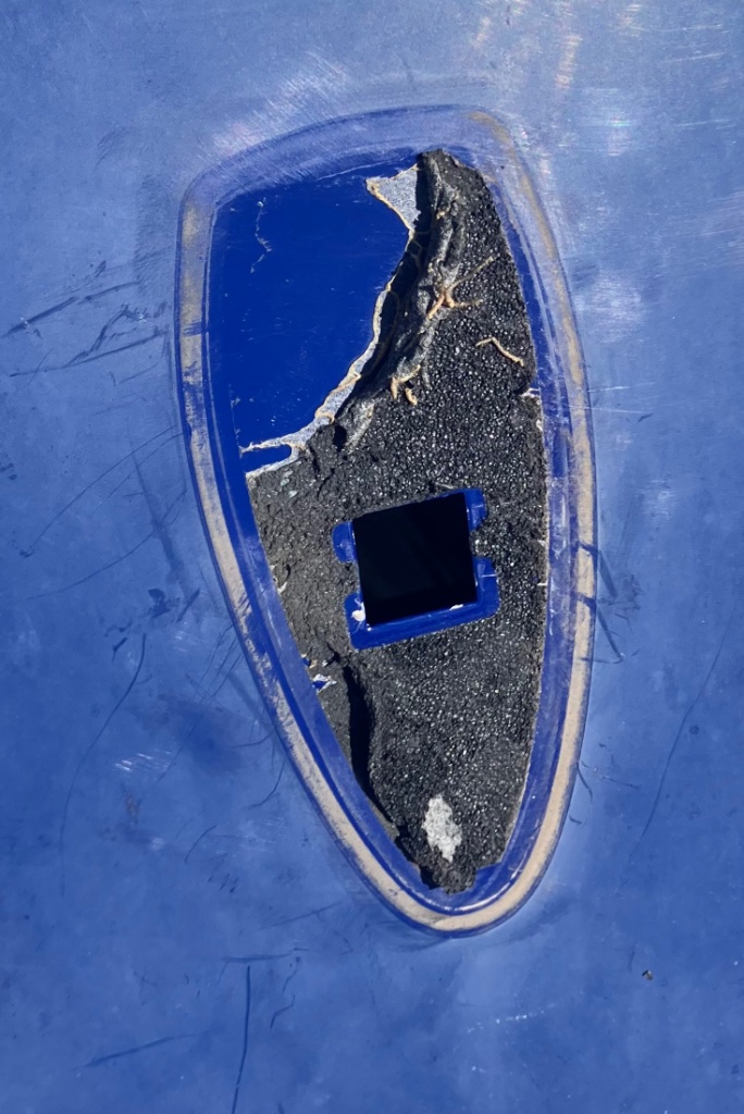

Re: Dachantenne
Bei meinem VorMopf war der Antennenfuss mit so nem doppelseitig klebenden Schaum aufgesetzt.
Der war zum Teil aufgelöst (genau wie die Umlaufende Gummidichtung) und deswegen kam Wasser rein.
Wieder Einbau dann mit ner dicken Bahn Dekaseal und dicht wars.
Also mal ab bauen und gucken ob der Fuss nicht wasser gezogen hat. Dann korrodiert darin auch alles.
Evtl. Lässt es sich noch durch nachlöten reparieren.

Re: Dachantenne
So, nach Anstöpseln einer neuen Antenne innen , war es sicher: außen der Verstärker ist kaputt.
Zuerst habe ich das Gehäuse geöffnet um zu sehen, wo ich an der Klebefläche beginnen kann.
Dann war klar - ein Messingdraht mit 2 Schlaufen, unter dem Fuß durchgezogen , ließ den Moosgummi schön durchschneiden .
Das Entfernen der Klebe Fläche geht bei Sonnenschein sehr gut, in dem man mit dem Finger einfach alles „vorwärts“ schiebt , mit entsprechendem Druck und entstehender Wärme..
Zeitaufwand , incl Aus- u Einbau Konsole Standheizung und Innenlicht : 1Std , ohne Stress
Alles ganz einfach , Dank der verlinkten Beschreibung
Grüße , Cowy
Grüße , Cowy
