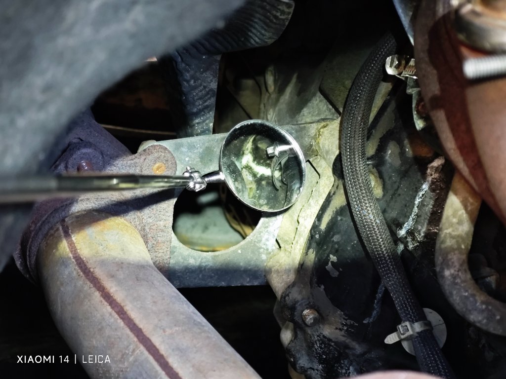

hab gemerkt das ich Wasser verbrauche, nicht viel aber es geht halt was weg. Hab das Heizungsrohr in Verdacht gehabt aber als ich die Schellen der Rohre und Schläuche wechseln wollte hab ich gesehen das es in Fahrtrichtung hinten Rechts aus der Kopfdichtung suppt.
Kopfdichtung etc ist bestellt und wird getauscht.
Hab 2 Beiträge gefunden wo es aus der selben stelle gesuppt hat und frag mich ob das nen bekanntes Problem is und ob wer weiss wieso das scheinbar bei mehreren Sprinter Passiert.Hat das evtl auch jemand mal gehabt?

OM601/ OM602 und noch einige weitere Motoren Audi dieser Zeit haben das Problem dass dort der Wasserkanal zwischen Block und ZK verläuft und der Steg der Dichtung, ähnlich wie am vorderen Ölkanal, relativ anfällig ist.

So, Kopfdichtung ist gewechselt, hat den ganzen Samstag und Sonntag gedauert und ist schon ne ganz schöne Schrauberei aber ist zu schaffen.
Die Anleitung in der Rep Anleitung ist gut beschrieben und auch für Anfänger Machbar.
Mal sehen obs jetzt Dicht ist......
