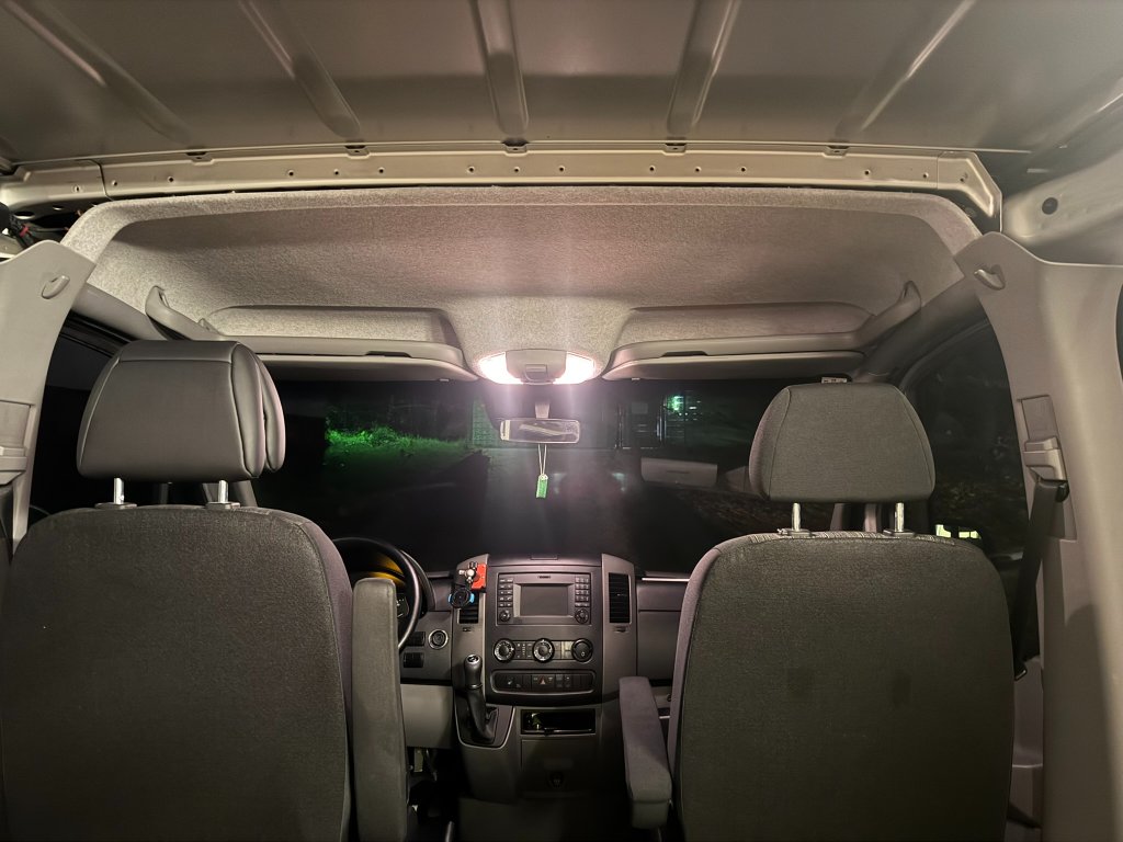

Bei meinem Sprinter W906 L1H1 (Kastenwagen, Schiebetüre rechts) habe ich die Trennwand entfernt.
Passende (hoffentlich die richtigen) Verkleidungen für die B Säulen konnte ich auf Kleinanzeigen ergattern.
Nun stehe ich vor dem Problem, dass ich noch den Übergang des Dachhimmels und seitlich den Übergang B-Säule Dach verkleiden will.
Die aktuelle Situation kann den Bildern entnommen werden.
Nun wollte ich fragen, ob mir jemand weiterhelfen kann, welches Verkleidungsteil ich da benötige?
Vielen Dank für eure Mühe und Hilfe.
Schönen Abend und liebe Grüße
Johannes

Re: Verkleidung Dachhimmel Nach Trennwand Ausbau
Hallo liebe Community,
Bei einem Angebot eines Mixto habe ich entsprechende Verkleidung gefunden, auch diese Bilder stelle ich hier dazu ein. Hoffe ihr könnt mir weiterhelfen.
Liebe Grüße
Johannes
Teilenummer sollte bei Schiebetür Rechts diese sein: A9066900407
Ich hab selbst nen Mixto Vor Mopf mit eben diesem Teil, aber das Teil ist so eingebaut, dass ich es nicht mehr raus bekomme ohne großen Aufwand um die Nummer darauf zu suchen.
Ich kann dir ansonsten Privat meine Fahrgestellnummer zur Anfrage bei MB geben, dann kann der Teiletresen das auch finden.
Dazu brauchst du noch
4 mal A0009904111 LINSENKOPFSCHR. BEFESTIGUNG VERKLEIDUNG 5X15,5
2 mal A9066950514 Halter Verkleidung, dieser ist mit Blindnieten an der B Säule befestigt.
2 mal A6419900192 Spreizniet zur Befestigung der Verkleidung an den Haltern
https://mb-teilekatalog.info/view_SubGr ... grp=100#75
Hallo Julian,
Danke, die Teilenummern sollten passen.
Vielen Dank für die Hilfe
Liebe Grüße
Johannes
