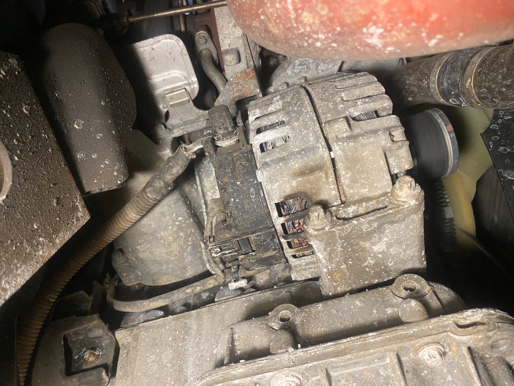

Danke. Wagen steht jetzt bei einer Werkstatt Wahl des ADAC und an der Lichtmaschine hat es gekohlt (richtig stark geraucht). Wie das passieren kann ist mir ein Rätsel.
Kann mir auch irgendwie schwer vorstellen wie eine kleine Schrauberwerkstatt eine neue Lichtmaschine korrekt einbauen kann, die haben auch keinen fehlerspeicher auslesen können.
Muss so eine neue Lichtmaschine nicht im Steuergerät „angelernt“ werden?
Lg Stefan

....die meisten kleinen Werkstätten können erheblich mehr als nur neue Limas einzubauen. Das Ding ist einfach abgeraucht.

Was ist der Lebenslauf und die Vorgeschichten... Denkbar wäre, dass die Lima eher der Sekundärfehler ist und primär die 12V Verbindung einen Übergangswiderstand zB durch lose Verschraubung hatte und somit der Generator überfahren wurde oooder ist die Riemenscheibe evtl sogar zu klein so dass die Lima drehzahlmäßig überfahren wurde? Ist das noch die erste Lima, dann können auch die Lager rum sein, die Welle außermittig gelaufen oder ein Windungsschluss evtl sogar durch schleifenden Rotor/Läufer während des Anlassvorgangs. Bis zum Abstellen hat sich das rotatorisch ggf. noch selbst zentriert. Optisch passt das Gehäuse mit Korrossionsspuren ja zum Rest des Blocks.
Nur mal so als Gedanken aus der Ferne... Fehlerbingo wer spielt mit?!
Generatorwechsel ist eine Standardreparatur, bei der es theoretisch noch nicht mal ein Multimeter bräuchte - was es aber in der Diagnose einfacher macht. Im Fehlerspeicher kann theoretisch auch einfach nur Unterspannung eingetragen sein, mehr würde ich nicht erwarten.

Sieht man nicht sogar schon am verrußten Lüftungsgitter die darunter zusammmengeschmolzenen Wicklungen? Oder verguckt ich mich da?

Ist noch die erste originale Lima drin…8Jahre alt und 160.000km.
Was meinst du mit „Rest des Blocks“? Müsste da noch mehr getauscht werden?

Nein, sicher nicht... Wer tauscht schon einen Motor, weil er schmutzig ist?SEF003 hat geschrieben: 16 Okt 2024 09:55 Ist noch die erste originale Lima drin…8Jahre alt und 160.000km.
Das wäre ja fast wie der Neukauf eines Fahrzeugs, weil der Ascher voll ist.
Was man auf Deinen Fotos sehen kann: Du bist offenbar häufiger abseits der
befestigten Straßen unterwegs. Nur so kann ich mir den vielen Dreck an Deinem
Motor und dessen Anbauteilen erklären. Über die Ursachen des derzeitigen
Ausfalls kann man nur spekulieren. Risiken sehe ich an folgenden Punkten:
Durch häufige Nutzung offroad könnte Schmutz in die Kugellager der LiMa-Welle
gelangt sein. Dies kann einen Lagerschaden der LiMa begünstigen. Dies wurde ja
bereits weiter oben erwähnt. Möglicherweise ist Dreck / Lehm / Schmutz auch
dafür verantwortlich, dass die LiMa nicht mehr ausreichend gekühlt werden konnte.
Offroad-Einsätze sollten daher stets mit einem entsprechenden Einsatz an Pflege
und Wartung einhergehen. Die Betriebsbedingungen sind dadurch für das Auto
einfach schwieriger.
Wie bereits erwähnt: Keilrippenriemen ersetzen. Gleiches gilt für die Spannvorrichtung,
da sie einen Folgeschaden haben kann. Alle umliegenden Bauteile des Riementriebs
sollten genau auf Schäden geprüft werden. Dazu gehören auch die Umlenk- / Laufrollen.
Was die Herausforderung für die Werkstatt betrifft, schließe ich mich den vorherigen
Aussagen an. Der Wechsel ist beim Sprinter schnell erledigt, weil das Teil eigentlich gut
zugänglich ist.
Wenn beim Neustart des Fahrzeugs jemand den Zündschlüssel in Reichweite hat, um
im Ernstfall den Motor zu stoppen, würde ich mit neuer LiMa bedenkenlos starten.
Der Ausfall mag zwar in der jetzigen Situation ärgerlich sein, sollte aber lösbar sein.

Dass da die Statorwindung aufgegeben hat, ist sicher ohne Zweifel. Und das regelmäßiger Pistendreck kein Jungbrunnen für die Technik ist, ist auch klar. In anderen Autos werden aber die gleichen Lichtmaschinen regelmäßig in dreckigem Flusswasser untergetaucht und sie überleben das trotzdem eine ganze Zeit lang. Nur bei ein paar komplett verrückten Australiern halten sie nicht, weswegen die sich vollständig gekapselte, wassergekühlte Limas einbauen
