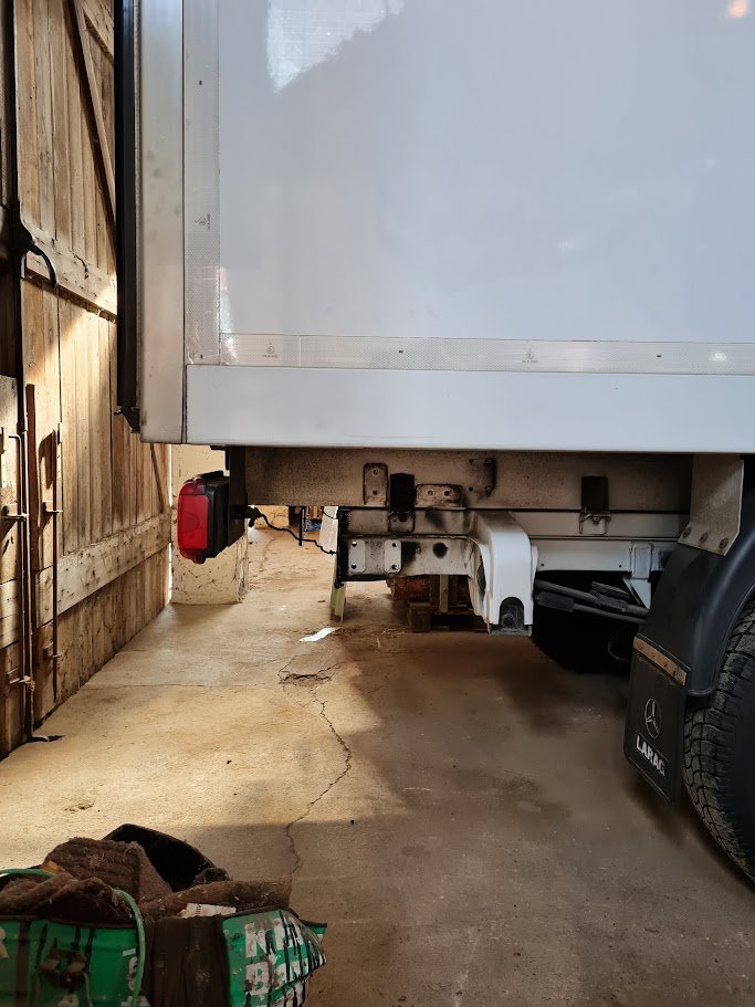

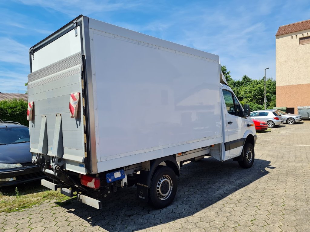

Re: Unterfahrschutz hinten für Kofferaufbau/Wohnmobil
Natürlich, hier ein Bild vom ursprünglichen Zustand:
![Bild]()
Und hier ohne Ladebordwand und noch ohne AHK:
Welche AHK hast Du dran? Montage ist zwischen den beiden Längsträgern oder außen an den Trägern möglich.
Gebrauchte Teile sind im Netz ja häufig zu finden.
https://www.kleinanzeigen.de/s-anzeige/ ... -223-18144
Das sollte aus meiner Sicht ausreichen, um den Prüfer zu beruhigen und eine saubere Lösung umzusetzen.
Mit ein wenig umarbeit des Unterfahrschutzes funktioniert auch eine AHK aus dem Zubehör.
Danke euch, meine AHK ist zwischen den Trägern montiert. Wenn das bei anderen auch passt wäre das gut. Wird der Unterfahrschutz denn außen am Träger angeschraubt?
Kleinanzeigen hat im Moment leider Nichts innerhalb von 500km Luftlinie - das meine ich mit Beschaffungsproblem. Bin zwischen Nürnberg und Augsburg.
Warum Pritschenfahrzeuge im Regelfall keinen Unterfahrschutz haben, lässt sich aber nicht erklären, oder?
Bei meinem Hocker war der Unterfahrschutz außen an den Längsträgern verschraubt, habe es auch noch nicht anders gesehen.

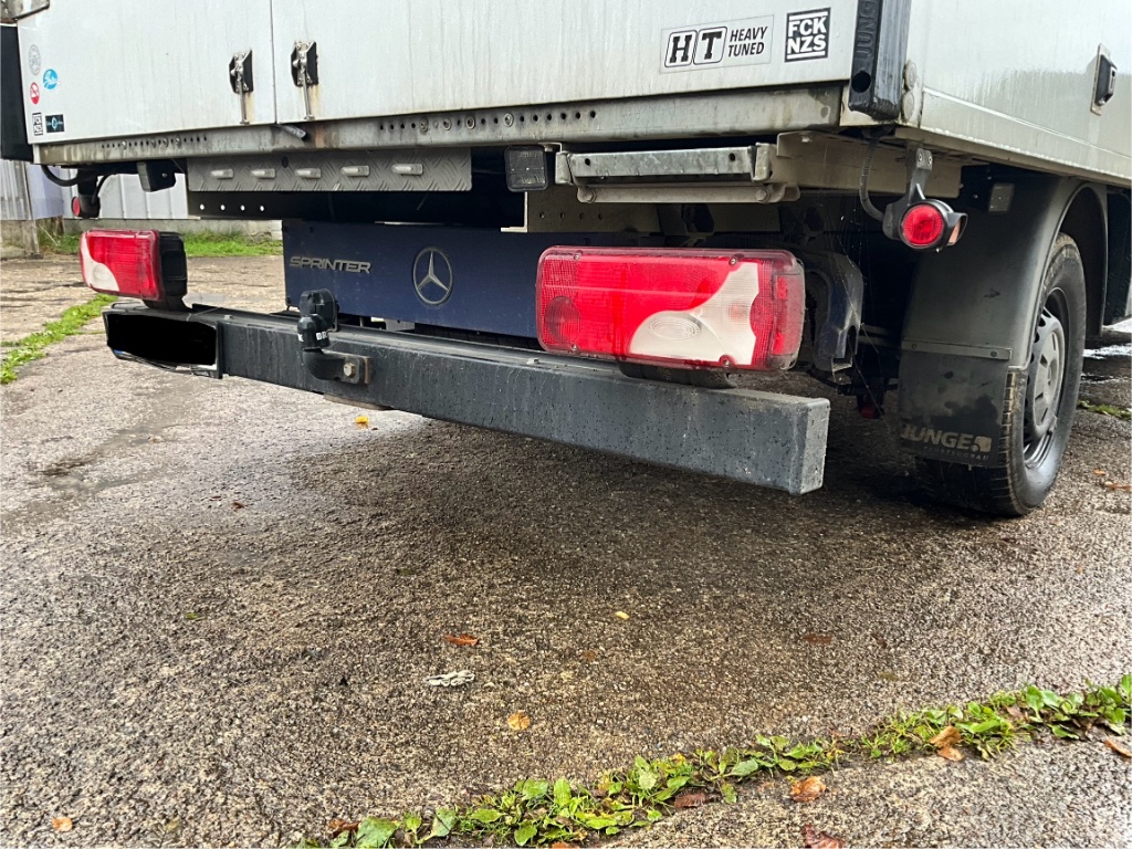

Der Vollständigkeit wegen: Nach mehreren Besuchen bei verschiedenen Prüforganisationen ist das nun die Lösung:
Danke für alle Tipps und Vorschläge!
