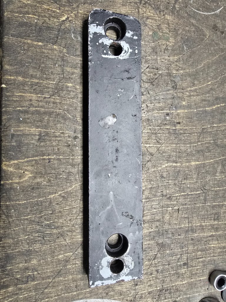

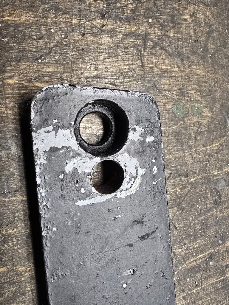

Zu meiner Frage: Unter dem Mittellager der Kardanwelle zur HA liegt ein 15mm dicker Stahlklotz/-Streifen (siehe Bilder).
Dieser hat versetzte Bohrungen, zwei davon mit einer Flachsenkung, vermutlich für den Schraubenkopf. Diesen Versatz könnte ich gut zur Ausrichtung der Welle gebrauchen, da sie einen leichten Seitenversatz hat. Mir ist aber überhaupt nicht klar, wie die Schrauben angeordnet werden können. Habt ihr Bilder, wie das im Original verbaut ist. Ich habe auch schon von einem Aluklotz gelesen. Bevor ich jetzt anfangen das Lager weiter zu unterlegen, freue ich mich auf Bilder, Hinweise und Erfahrungsberichte.

Diesen Klotz aus Aluminium habe ich auch drunter aber bei mir sind Langlöcher drin. Habe auch eine ganze Weile gebraucht, um die optimale Einstellung zu erreichen.
Mal habe ich den Klotz hin und her geschoben, um die bestmögliche Zentrierung der Kardanwelle zu erreichen und dann habe ich mit 0,5 Millimeter Blechen unterfüttert, bis es gepasst hat.

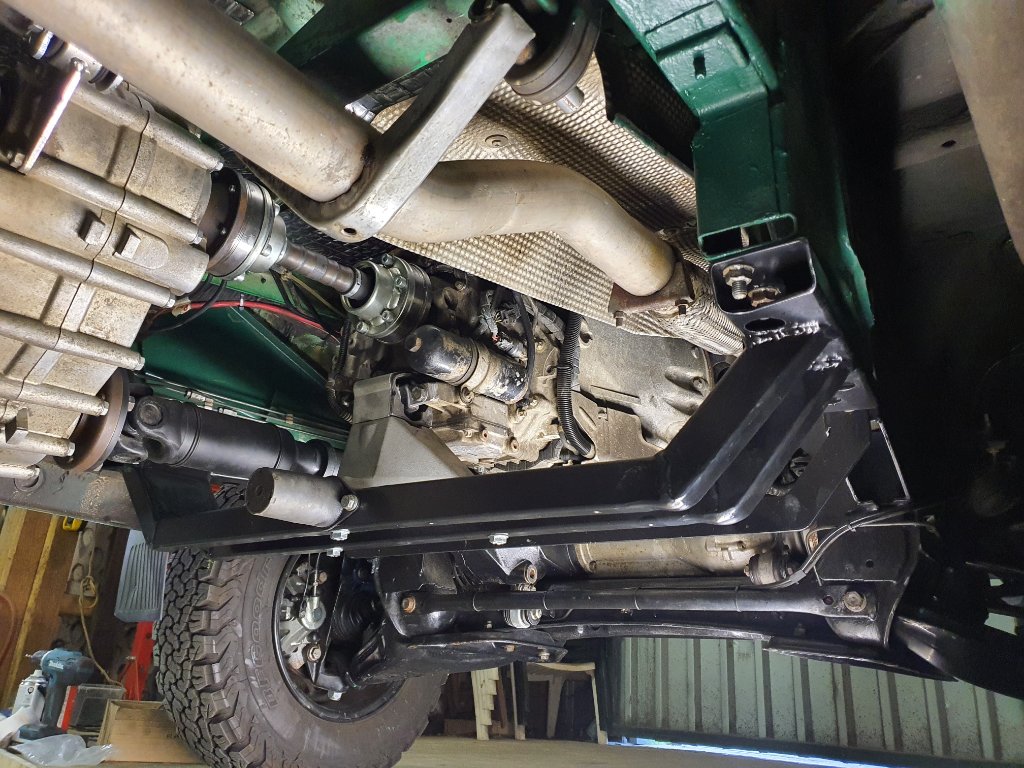

Aber meines Erachtens liegt es an dieser blöden Getriebetraverse aus dünnem Stahlblech. Die wabbelt hin und her, deshalb habe ich mir was ordentliches aus Kastenrohr gebaut und seitdem ist alles ruhig

also der Aluklotz hat bei mir keine Langlöcher und auch nur ein Loch pro Seite.

@kammler: Auf Grund deines Hinweises zu dem "Wabbelblech" habe ich schon in der Umbauphase einen Getriebeträger aus Vierkantstahl gebaut. Danke nochmals dafür.

Getriebetraverse
Getriebetraverse

Ach ja das besagte alublechstück in der Größe von ca 6 mm Stärke gehört mit der flachen Seite an den Träger das habe ich so gelöst weil ich das alleine gemacht habe dass ich mit doppelseitigem Klebeband das Ding erstmal angeklebt habe. Sonst fehlt die dritte Hand beim montieren.ch.
