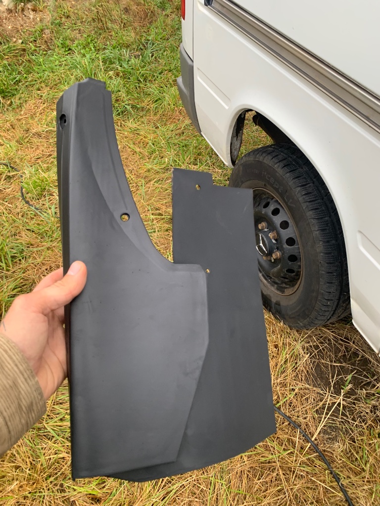

ich hab Schmutzfänger auf Ebay bestellt die angeblich passen sollten. Mir ergibt sich aber nicht wie, vielleicht bin ich zu blöd aber vielleicht passen die auch einfach nicht. Kann mit jmd. auf die Sprünge helfen?
Falls ihr willst wo mein Denkfehler ist oder welche empfehlen könnt dann werft mal bitte was ein. Würde gerne meine Federböcke etwas vor Schlamm und Wasser schützen.

In meinen Augen fehlt der Blechhalter dazu

Genau! Wie diese.https://nemigaparts.com/cat_spares/epc/ ... 5d/88/330/

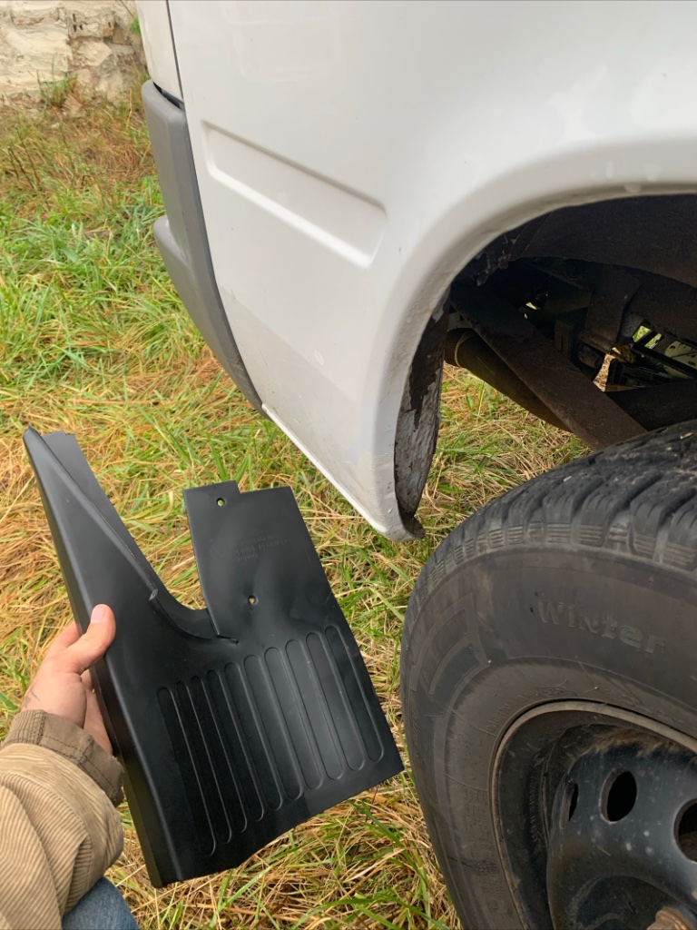

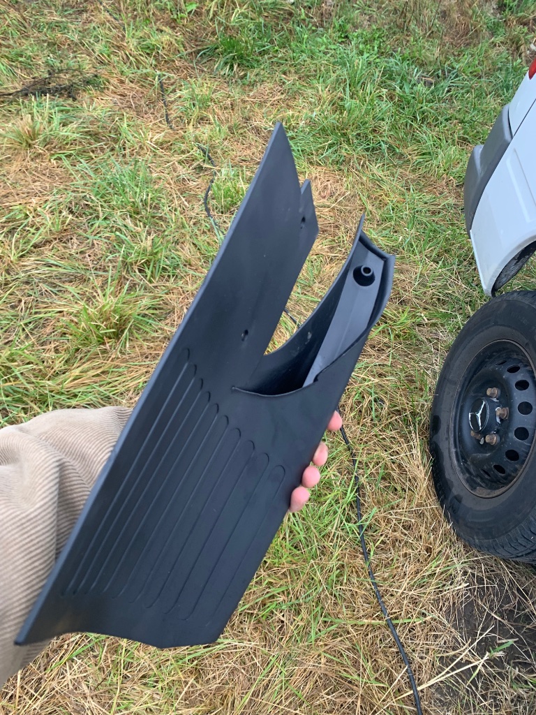

Top danke euch für den Tipp, ich hab welche bestellt. Hat jemand zufällig noch ein paar Bilder wie die Teile montiert werden?

Das ist einfach . Hinten die großen Halter Die werden am 45 Grad ans Bodenblech geschraubt. Vorn die kleinen u- Profile mit einer Blechschrauben an der Falz im Radhaus.

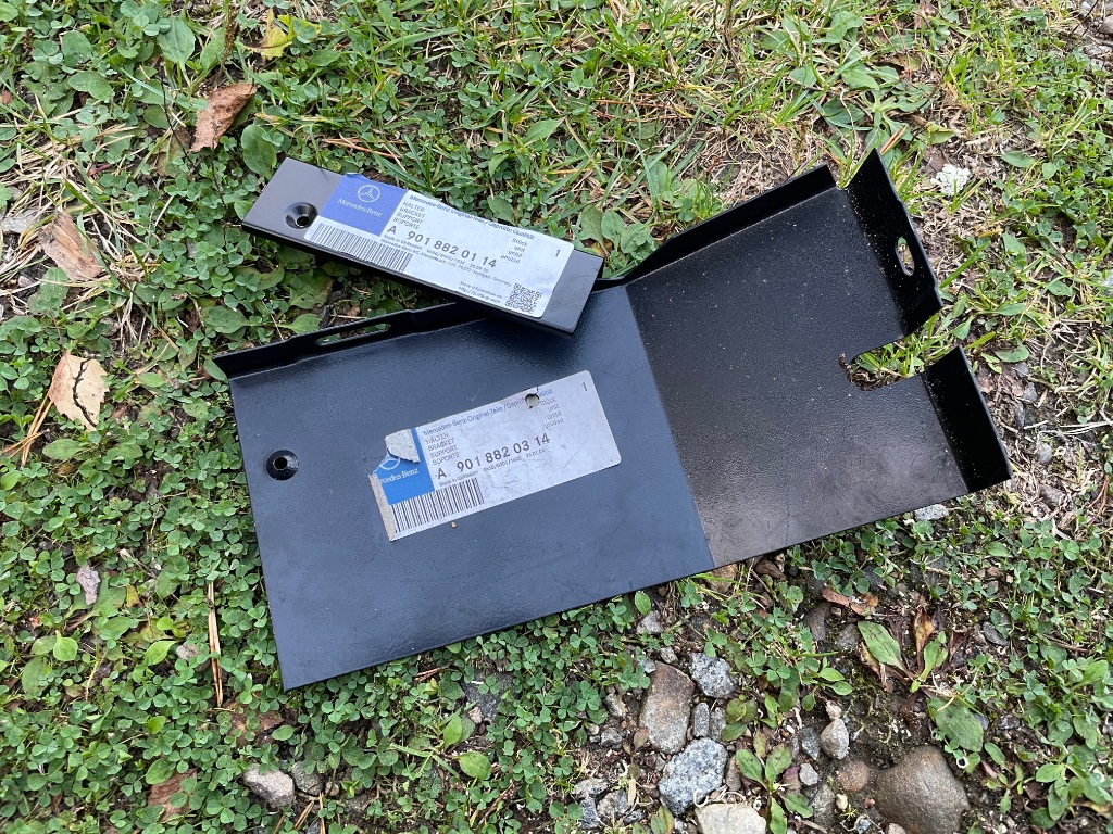

Moin. Ich hab sie montiert bekommen: hier noch ein paar Bilder und eine kleine Anleitung wie:
Zuvor: Montagebleche Lackieren, am Ende mit Unterbodenschutz
1. Auflagefläche der Montagebleche reinigen
2. Montagebleche anbringen, vorher testen ob so passt mit Schmutzfänger. Löcher anzeichnen
3. Selbstbohrende Blechschrauben einsetzen (ohne Blech). Schrauben wieder raus
4. Bohrlöcher versiegeln mit Korrolack
5. Bleche leicht anschrauben, noch nicht zu fest um Karosseriekleber darunter zu packen
6. Festmachen. Restlichen Kleber verstreichen
7. Schmutzlappen anbringen mit rostfreien Schrauben. Erst die beiden Löcher innen verschrauben.
8. Schmutzfänger in Position halten und weitere Löcher (außen anzeichnen, selbes spiel wie zuvor). Es kann sein das es hier nötig ist das Rad für abzunehmen wegen der einen (außen-)Schraube innen am Kotflügel
9. Schrauben und Kleber mit Unterbodenschutz einsprühen.
Ich empfehle das jeden der seine Federböcke die dahinter liegen vor dreck und Wasser etwas schützen möchte.
Hoffe das hilft jemanden.

Hab mir für hinten auch die originalen von MB gegönnt.
Da ist aber auch kein Blechhalter dabei. Oben an vorhandene Schraubgewinde, unten 2x an den Radlauf schrauben.
Wirken aber sehr passgenau > sollen meinen Heizungsausgang hinten a weng schützen.
Der Teileverkäufer meinte nur:
sind Sie handwerklich begabt?
Muss ein größerer Aufwand sein, weil mit Montage kostet dasbei MB 550 €
Hab gesagt, mache ich fix selber
