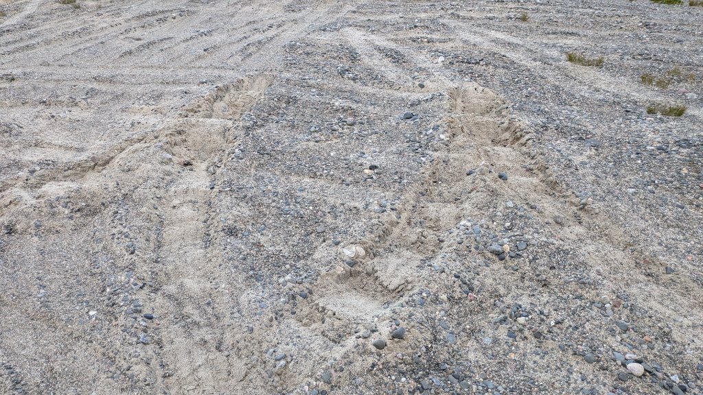

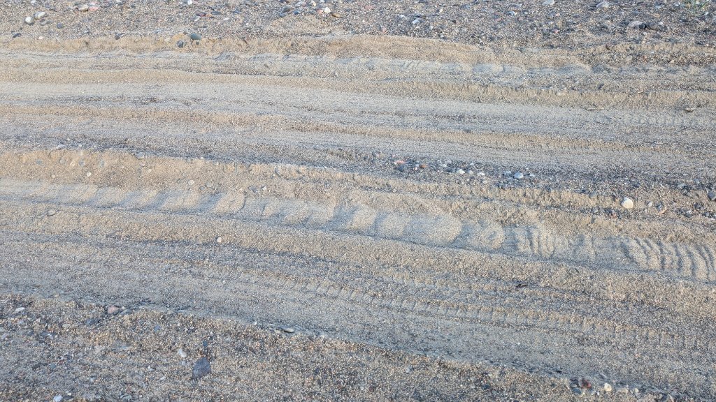

Abgesehen vom Rampenwinkel, hat der ausgebaute Sprinter relativ wenig Probleme im Gelände. Natürlich ist der 4x4 überlegen, sonst gibt es aber wenige Fahrzeuge die das können. Nahe Kirkene habe ich auf einem Platz übernachtet dessen Oberfläche aus feinem Kies und Sand besteht und das Ganze ist so weich dass man meine Fußspuren deutlich sieht. Da bin ich mit dem 4x2 2x rein und wieder rausgefahren und selbst das Wenden war relativ problemlos.
