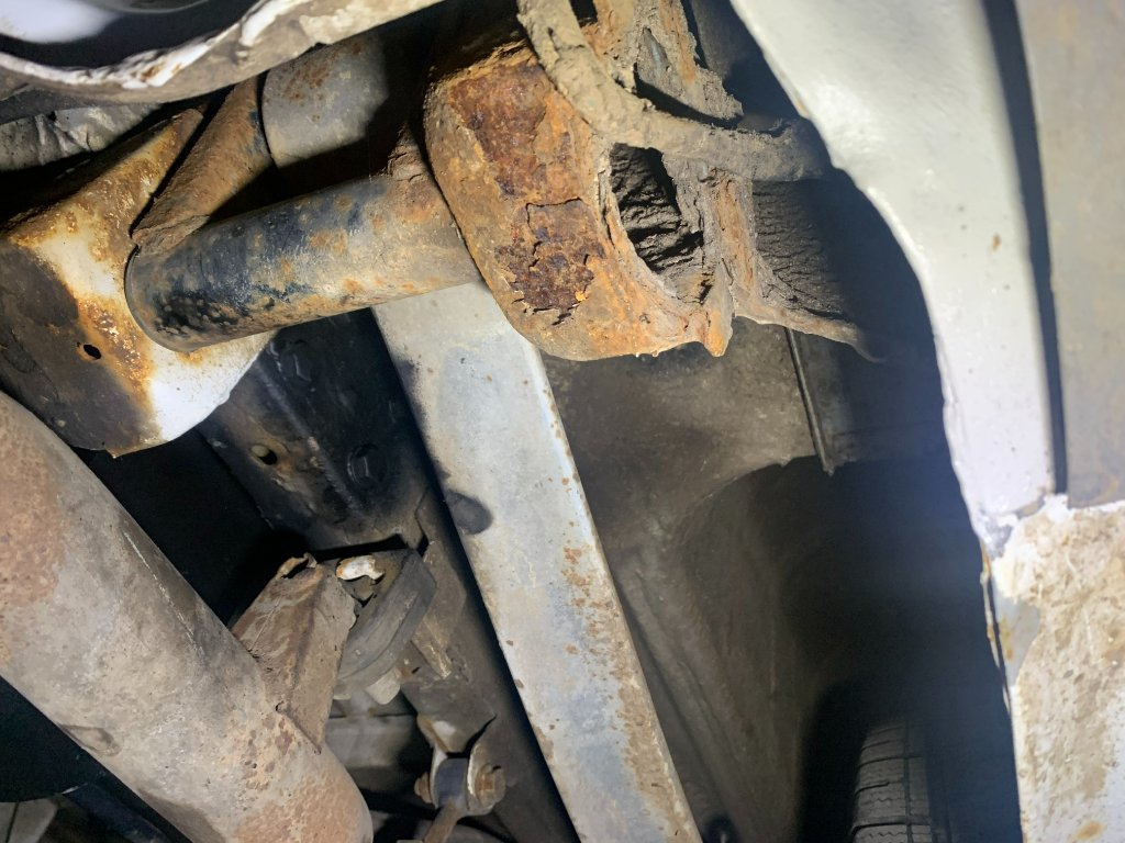

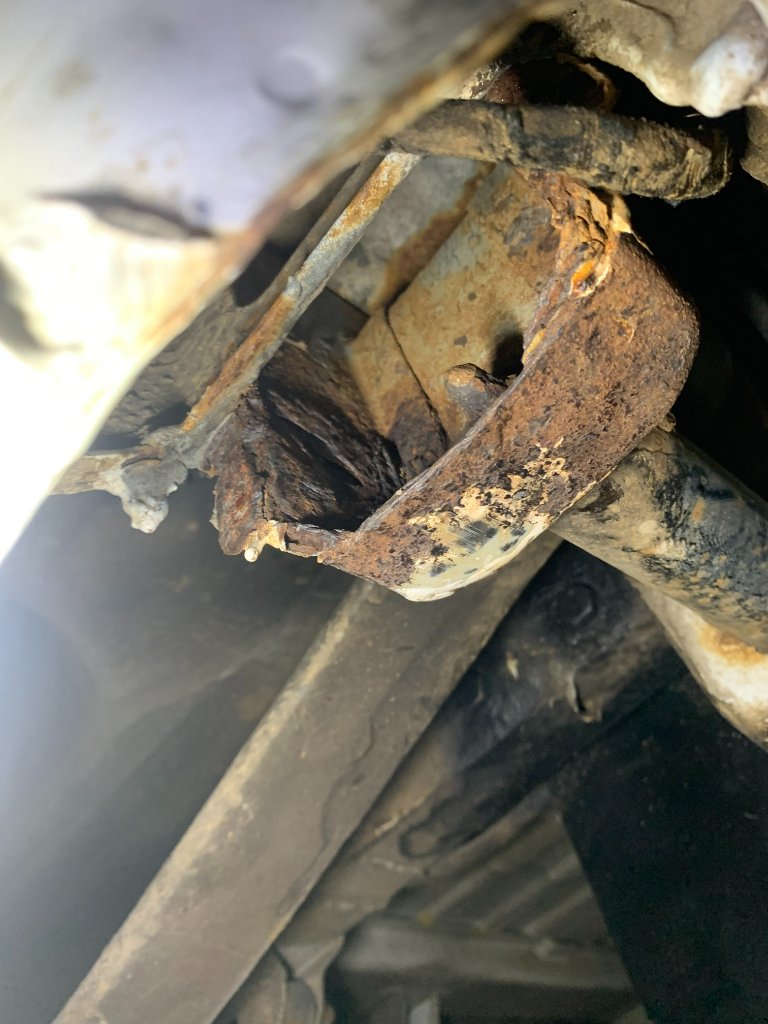

Ich habs von Anfang an beobachtet aber die ganze Zeit aufgeschoben, jetzt siehts übel aus, meine Blattfeder Aufhängung (hinten) bedürfen dringend Aufmerksamkeit.
Könnt ihr mit Tipps geben wie ich das wieder einigermaßen in den Griff bekomme (siehe Bilder). Kann man sowas zu not schweißen? Ich häng echt an der Karre.

Viel wirst du an der Achsaufnahme nichtmehr retten können, alles was du jetzt dran machst wird sie nicht retten, nur den austausch verzögern (ja man kann die tauschen). Ist bei meinem Sprinter nicht anders. Hier sind 2 oder 3 Bleche überlappend geschweißt, den Rost kriegst du da nie wieder raus.
Es gibt ein Ersatzblech dafür, da kriegst du einmal alles neu, komplette aufhängung. Die Teilenummer steht hier irgendwo im Forum. Leider sind diese eine rarität, wurden wohl in Russland für den "Sprinter Classic" gebaut, der jetzt aber leider auch nichtmehr vom Band rollt...
Bevor du jetzt mit abschleifen da dran gehst würd ich lieber erstmal nach einer Ersatzaufnahme gucken. Kann sein das am Ende wirklich nixmehr übrig bleibt und dann der nächste TÜV-Prüfer dich durchfallen lässt, dann haste ein sehr großes Problem (Schweißen an tragenden Teilen und so)
Ich würd erstmal so viel Fett/Wachs draufklatschen wies geht, damit vielleicht der Rost erstmal gestoppt wird und nach einer Ersatzaufnahme gucken.
Viel Erfolg!

sorry zu spät, da gibt`s vermutlich nichts mehr in den Griff zu bekommen.
Wenn du Niemand findest der dir das alles neu einschweißt war`s das mit dem Wagen. Blattfedern und Achse werden für die Arbeiten vermutlich ausgebaut werden müssen, selbst wenn du noch original Blechteile ergattern kannst eine etwas größere Reparatur-Nr., wenn du das alles machen lassen müsstest, würde ich mich eher nach einem anderen Fahrzeug umschauen an deiner Stelle.
Frag mal einen Karosseriefachman, das kostet erst mal fast nichts. :)
Den nächsten TÜV mit irgendwelchen "Schminketricks" zu bekommen ist eine Sache, ob die Achsaufhängung bei der nächsten größeren Schlaglochbeanspruchung den "Dienst quittiert" eine ganz andere Sache.

Wenn noch genug Material vorhanden ist, würde ich als erste Maßnahme, bis du dir eine finale Lösung überlegt hast, folgendes machen.
Losen Rost mit Nagler entfernen
Alles gut reinigen
Owatrol Rostschutz satt aufsprühen

Wenn du deine Quelle mit mir teilen könntest, dann wäre das echt spitze - gerne auch per PN. Ich war bisher echt erfolglos, weder bei Mercedes selber noch im Freien Handel scheinen die Dinger noch lieferbar zu sein. Vor einem Jahr sah das noch anders aus... eine Kollegin hatte damals genau das selbe Problem.
Ich hab jetzt die Böcke sauber gemacht (so weit es ging) und mit Owatrol eingeschmiert, danach kommt Mike Sanders drauf. Ich hoffe das dämmt es erstmal ein bisschen ein. Auf Dauer brauche ich jedenfalls neue Federböcke oder ich muss mir irgendwas anderes einfallen lassen - aufgeben werde ich das Auto ganz bestimmt nicht. Die Karre ist ansonsten echt vollkommen in Ordnung.
Danke für die (konstruktiven) Kommentare, ich halte euch auf dem laufend. Denkt ihr es macht Sinn, die teile Sandstrahlen zulassen und ggf. an maroden stellen etwas aufzuschweißen? Der Bock rechts, hat leider fast schon ein Loch unten drin. Siehe Bilder.

Beiträge: 2368
Re: Rost an Blattfeder-Aufhängung (hinten) - hilfe! -
Das Problem ist, dass du nicht an die Dinger herankommst.
Weder beim saubermachen, noch beim entrosten, noch bei der Reparatur. Die Dinger sind verwinkelt, mit Hinterschneidungen versehen und unzugänglich- deswegen hatte ich mir damals die Winkeldüse gekauft, damit ich sie überhaupt sauber machen kann.
Du kannst nur unter Zuhilfenahme aller möglichen Hilfsmittel versuche, so weit es geht den Rost zu entfernen. Sandstrahlen ist immer erste Wahl, aber du kommst auch damit nicht in den inneren Bereich.
Dann Brantho (oder ein deutlich billigeres Alternativprodukt) und Wachs, Wachs, Wachs. Ganz zum Schluss noch mal Wachs. 4x "Wachs" zu lesen klingt vielleicht doof, vermeidet aber böse Überraschungen.
Denk auch an den Bereich ÜBER der Federaufnahme- d.h. im Sprinter drinnen, im Schweller.
