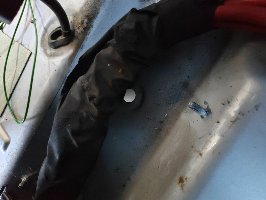

ich bin gerade dabei ein Kabel von der Batterie nach hinten zu ziehen und habe dazu den Kabel Tunnel zwischen den Sitzkästen geöffnet. Dabei habe ich ein Loch im Bodenblech (zwischen Fahrer Sitzkasten und Handbremse) gefunden und frage mich, ob das nicht eigentlich verschlossen sein sollte. :?
Wäre super wenn mir jemand was dazu sagen kann.
Danny

Also so spontan würde ich sagen das Loch muss zu sein. Und da fehlt ein Gummistopfen.

Wenn bis dato kein Wasser und kein Rost ist...dann würde ich es so lassen.
Was ich pers. bedenklicher finde, ist der Kabelstrang und der rausstehende Gewinderest .
Dabei sehe ich immer schon das Durchscheuern und den Kurzen.....und möglichst noch in der Pampa und ohne Internet

Tatsächlich ist das der Gewindestift, womit die Abdeckung vom Kabel Tunnel befestigt wird. Also wenn der Deckel drauf ist, kommt das Kabel nicht in die Nähe.
An Gummistopfen hab ich auch gedacht. Ich werde mal schauen, ob ich noch was passendes da hab. Hauptsache es ist kein gewollter Ablauf, den ich dann verschließe. Aber ich wüsste nicht, was der an der Stelle für einen Sinn hätte.

...sitzt das Loch so, dass es sich um einen gewollten Ablauf z.B. für im Winter in den Schacht hinein laufendes Tauwasser der evtl. Schnee behafteten Schuhe handeln kann ?...sollte dann ja die tiefste Stelle sein.
