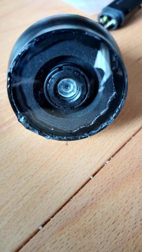

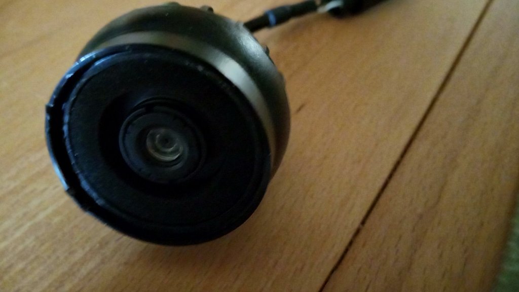

Hier die Kamera ohne die Abdeckung. Kleine Macken im Gehäuse sind nicht ganz vermeidbar, aber ebenso unkritisch.

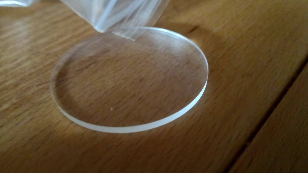

Hier nun der frisch angefertigte Ersatz. *freu*

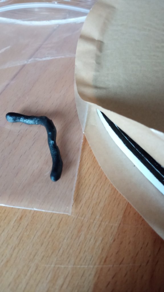

Ich habe auf die neue Abdeckung noch etwas Antibeschlagspray aufgetragen, sicher ist sicher...
Danach habe ich mit Butyldichtschnur eine kleine dünne Raupe geknetet und auf das
zuvor penibel gereinigte Kameragehäuse aufgetragen.
Viel Dichtmittel wird nicht benötigt
Danach habe ich die neue Abdeckung gleichmäßig in die Dichtmasse eingedrückt.

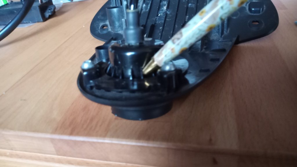

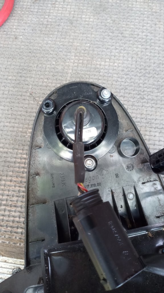

Nun wird die Kamera wieder ins Gehäuse eingesetzt. Oooh, Überraschung!
Die Kamera hat eine kugelförmige Aufnahme und kann 360° in jede Richtung geschwenkt
werden! :shock:
Der Haltering mit drei Schrauben fixiert die Kamera im Gehäuse
Die kugelförmige Aufnahme
Also richte ich die Kamera zunächst parallel zum Gehäuse aus. Dies klappt an der Tischkante
relativ gut. Danach wird sie wieder verschraubt. Nach Anbau der Kamera auf dem Dach folgt

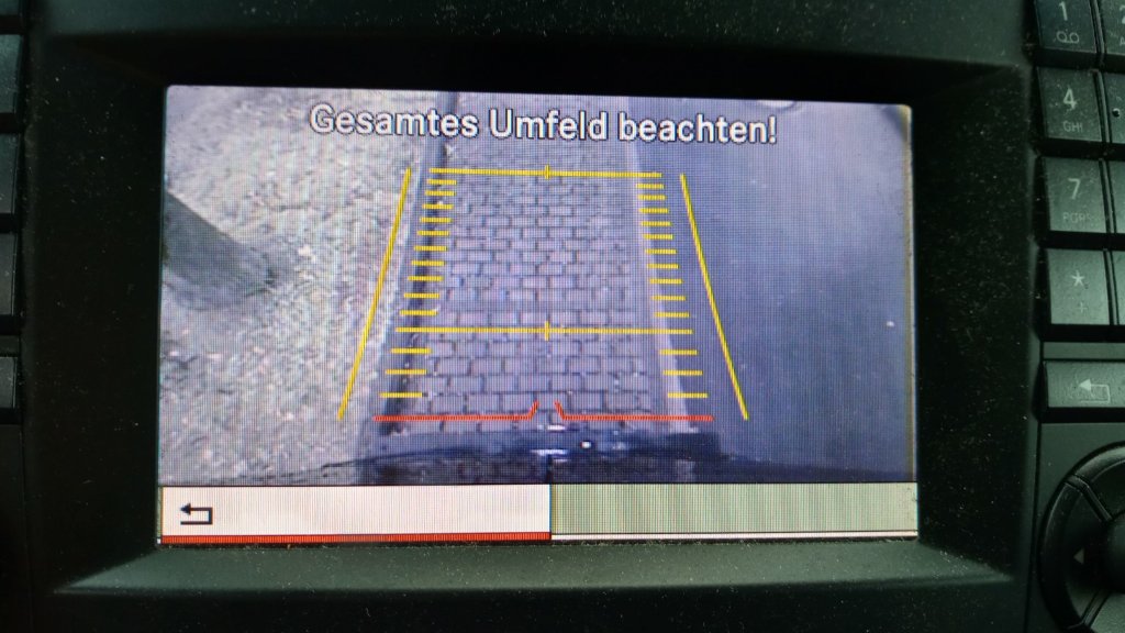

dann natürlich die Funktionskontrolle. Naja, sauberes Bild ist immerhin wieder vorhanden...
Aber die Hilfslinien zeigen nun irgendwo hin, aber nicht dorthin wo sie sollen... :o

So helfen die Hilfslinien nicht wirklich...
Viel zu nah am Heck des Fahrzeugs. Dazu nicht parallel zum Heck.
Also wieder rauf aufs Dach, die drei Schrauben vom Haltering gelöst und neu einstellen.
Da läuft man schon einige Male von hinten nach vorn zum Monitor, ehe man den Treffer
hat. Als ich zufrieden war, habe ich den Ring erneut sicher verschraubt ohne die Kamera
zu berühren(!). Danach den Deckel auf die Kamera und ein erneuter Abschlusstest.
Surprise! Allein die Montage des Deckels verändert den Winkel der Kamera erneut! :shock:

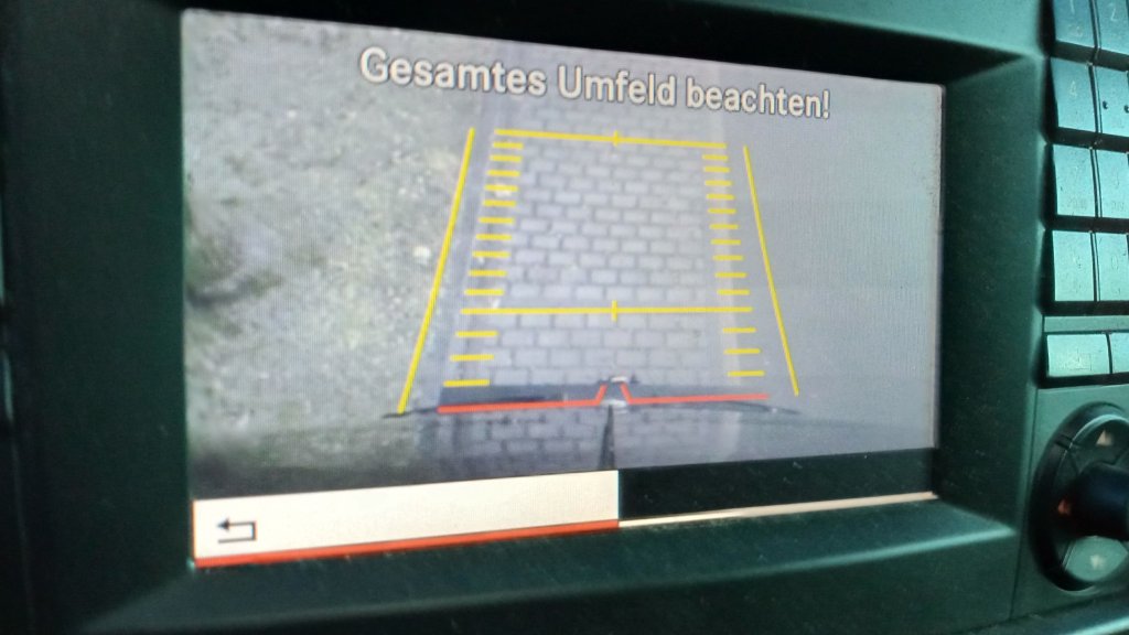

Und obwohl ich die rote Hilfslinie exakt auf Hinterkante der Trittstufe eingestellt hatte und
nun die rote Hilfslinie etwa 10cm hinter der Trittstufe auf die Fahrbahn trifft, bin ich mit dem
Ergebnis zufrieden!
So stimmt es wieder! Die rote Linie ganz knapp hinter dem äußersten Punkt des Fahrzeugs (Trittstufe)
