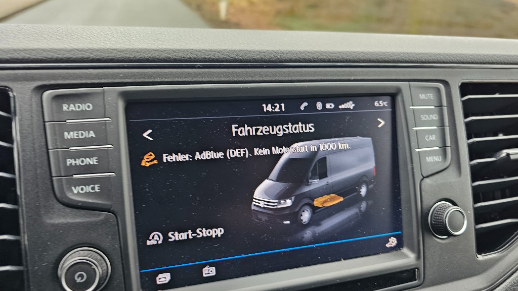

leider haben wir mit unserem Crafter Probleme.
Wir mussten bereits für 1.600 Euro einige Teile am AdBlue System tauschen lassen aber die Fehlermeldung lässt sich nicht löschen. Es sind weitere hohe Kosten durch Mess- und Prüfarbeiten entstanden aber die Meldung bleibt und keiner kann es sich erklären. Irgendwelche Sensorwerte stimmen wohl nicht.
Das Werk sagt nun, Kabelbaum und Motorsteuergerät tauschen.
Hat jemand eine Idee was man noch machen kann?
Aktuell sind wir bei 150 Rest-KM.

VW lehnt jede Form von Kulanz ab. Das Fahrzeug kommt aus Dänemark und hat 188.000 km drauf. Eigentlich dachten wir auch, dass mit einem Baujahr 2020 VW etwas kulanter ist aber dem ist nicht so. Das AdBlue System ist vollständig ok und hatten wir ja schon reparieren lassen. Steuergerät und Pumpe wurden erneuert.
Am Montag wir der Kabelbaum durchgemessen und mal sehen was dabei raus kommt.

Fehler ist gefunden und der AB Tank muss getauscht werden! Super und ich könnte kotz.....

Tank ist getauscht und Fehlermeldung lässt sich immer noch nicht löschen.
