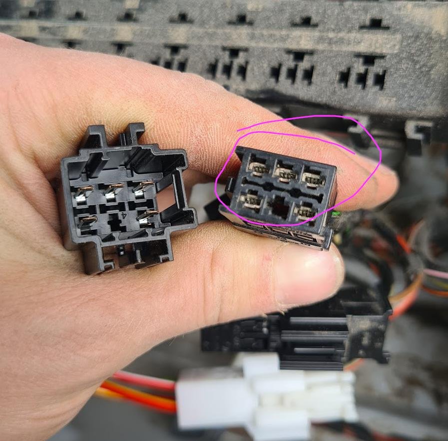

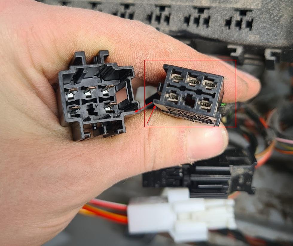

Das Problem, das ich habe, ist, dass der letzte Stecker, den ich anschließen muss, nicht in den OEM E57 Stecker (lila) passt, da ein kleiner Vorsprung im Weg ist: Das Set (erstes Bild) enthält einen leeren Stecker, der passt (grüner Kreis).
Ich vermute, dass ich die Kontakte aus dem E57 Stecker (lila Kreis) entfernen und in den leeren Stecker einfügen muss (da dieser passt):
A2205455228 Hat jemand, der das schon gemacht hat, Erfahrungen, die er teilen kann?

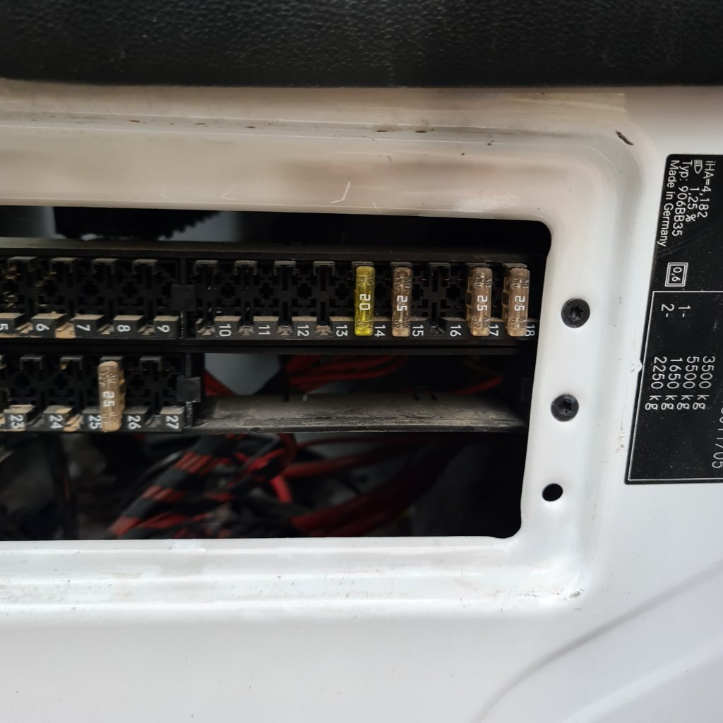

Zusätzlich enthält das Set zwei Sicherungen, die irgendwo eingesteckt werden müssen. Kann mir jemand sagen, wo?

vandweller hat geschrieben: 26 Mai 2024 16:04Zusätzlich enthält das Set zwei Sicherungen, die irgendwo eingesteckt werden müssen. Kann mir jemand sagen, wo?
- Sicherungsblock 4, 9-fach (F55/4) herausnehmen.
. - Kabelbrücke Kl. 30 (5b) an Sicherungsblock 4, 9-fach (F55/4) so anschließen, dass die Steckplätze 14 und 15 mit Spannung versorgt werden.
. - Steckkontakt Kl. 30 (5c) Leitung rot-schwarz an Steckplatz 15 anschließen.
. - Steckkontakt Kl. 30 (5d) Leitung rot-gelb an Steckplatz anschließen.
. - Sicherungsblock 4, 9-fach (F55/4) einsetzen.
. - In Steckplatz 14 eine Sicherung 20A und in Steckplatz 15 eine Sicherung 25A einsetzen.
Zuletzt geändert von Vanagaudi am 26 Mai 2024 20:12, insgesamt 1-mal geändert.

Danke für das.
Zum Sicherungsblock führen bereits Kabel und die Sicherungen waren bereits eingesteckt! Jetzt muss ich nur noch herausfinden, was ich mit dem letzten Stecker machen soll.

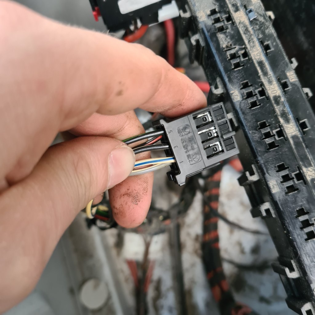

Das ist der, der von der Form her nicht passt? Ich habe versucht, ihn irgendwo wiederzufinden. Ist mir nicht gelungen. Hast du die fünf Aderfarben? Vielleicht kann ich ihn so finden.vandweller hat geschrieben: 26 Mai 2024 19:22Jetzt muss ich nur noch herausfinden, was ich mit dem letzten Stecker machen soll.
Ganz pragmatisch würde ich sagen, du musst lediglich die Steckerkörper miteinander tauschen. Aber das ist nur ins Blaue hinein geraten. Daher lieber kontrollieren, wozu der Stecker und dessen Leitungen verwendet werden.
- vandweller (26 Mai 2024 20:22)

Hallo ja, es passt nicht. Aber ich habe den Link überprüft und er ist tatsächlich:Vanagaudi hat geschrieben: 26 Mai 2024 20:11Das ist der, der von der Form her nicht passt? Ich habe versucht, ihn irgendwo wiederzufinden. Ist mir nicht gelungen. Hast du die fünf Aderfarben? Vielleicht kann ich ihn so finden.vandweller hat geschrieben: 26 Mai 2024 19:22Jetzt muss ich nur noch herausfinden, was ich mit dem letzten Stecker machen soll.
Code: Alles auswählen
Pin 1 ; 1,5 wsbl; Anhängersteckdose 13-polig X58 Pin8 Rückfahrleuchte
Pin 2 ; 1,5 grws; Anhängersteckdose 13-polig X58 Pin2 Nebelschlussleuchte
Pin 3 ; 1,5 swws; Anhängersteckdose 13-polig X58 Pin1 Fahrtrichtungsanzeiger links
Pin 4 ; Offen
Pin 5 ; 1,5 swgn; Anhängersteckdose 13-polig X58 Pin4 Fahrtrichtungsanzeiger rechts
Pin 6 ; 1,5 swrt; Anhängersteckdose 13-polig X58 Pin6 BremsleuchtenIch bekomme die permanente 12-V-Stromversorgung, aber ansonsten scheint nichts zu funktionieren.
Es sei denn, dies verfügt über eine Anhängererkennung (Pin 12 an Masse), die ich noch nicht getestet habe.
Falls eine Aktivierung erforderlich ist, muss ich nach meinem OBD2-Tactrix-Adapter suchen, damit ich ihn an meinen Xentry anschließen kann.
Re: W906 313CDI E-57 AHK-Anschluss
Dann gehört er eigentlich direkt in die Buchse 4 des AHK-Geräts eingesteckt. Möglich, dass dafür einen Adapter gibt, um den Stecker an die verschiedenen Installationen anzupassen.vandweller hat geschrieben: 26 Mai 2024 20:26Hallo ja, es passt nicht. Aber ich habe den Link überprüft und er ist tatsächlich

Ich habe Unterlagen von Mercedes erhalten. Eigentlich muss man einfach den Stecker austauschen.

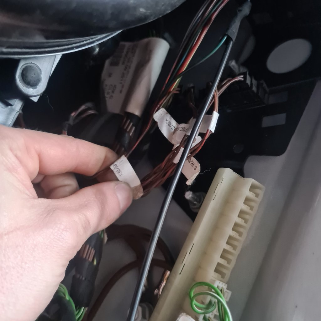

Am Ende war es ziemlich kompliziert.
Für die Kodierung brauchte ich xentry (Entwickleroption) + DTS monaco (für die EZC + Aktivierung des AAG-Moduls)
Mit xentry developer konnte ich die Codierung der anderen Instrumente vornehmen.
(auch AAG aktiviert) Das Modul konnte nicht erkannt werden, da Mercedes, aus welchen Gründen auch immer, das Canbuskabel dafür nicht anschließt:
(Beifahrerfußraum): Danach konnte es erkannt werden: jetzt funktioniert es
Ich vermute mal, dass der Wagen eine Vorbereitung für das PSM-Modul besitzt. Nur für diese Vorbereitung wird eine nicht verbundene CAN-Bus Leitung vom Verteiler bis in den Fahrersitzkasten in das Fahrzeug montiert. Für das AHK-Modul ist die CAN-Leitung normalerweise in dessen Kabelbaum eingebunden.vandweller hat geschrieben: 31 Mai 2024 12:57Das Modul konnte nicht erkannt werden, da Mercedes, aus welchen Gründen auch immer, das Canbuskabel dafür nicht anschließt.
Die CAN-Leitung wird deshalb nicht in den CAN-Bus-Verteiler eingesteckt, weil eine am anderen Ende offene CAN-Bus Leitung Reflektionen des Signals erzeugt, und damit sämtliche Nachrichten auf dem CAN-Bus stört.

Hallo, ja, es hatte eine Vorbereitung. Das macht Sinn!Vanagaudi hat geschrieben: 31 Mai 2024 13:23Ich vermute mal, dass der Wagen eine Vorbereitung für das PSM-Modul besitzt. Nur für diese Vorbereitung wird eine nicht verbundene CAN-Bus Leitung vom Verteiler bis in den Fahrersitzkasten in das Fahrzeug montiert. Für das AHK-Modul ist die CAN-Leitung normalerweise in dessen Kabelbaum eingebunden.vandweller hat geschrieben: 31 Mai 2024 12:57Das Modul konnte nicht erkannt werden, da Mercedes, aus welchen Gründen auch immer, das Canbuskabel dafür nicht anschließt.
