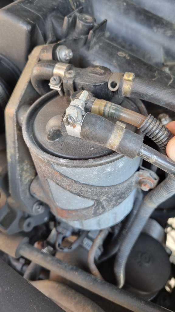

Bei der Forensuche stößt man immer wieder auf das Thema Luft in der Dieselleitung. Am mittleren durchsichtigen Anschluss des Filters sieht man beim Orgeln immer mal wieder Luftblasen vorbeikommen. Ist das der Rücklauf? Ist das evtl. das Problem?

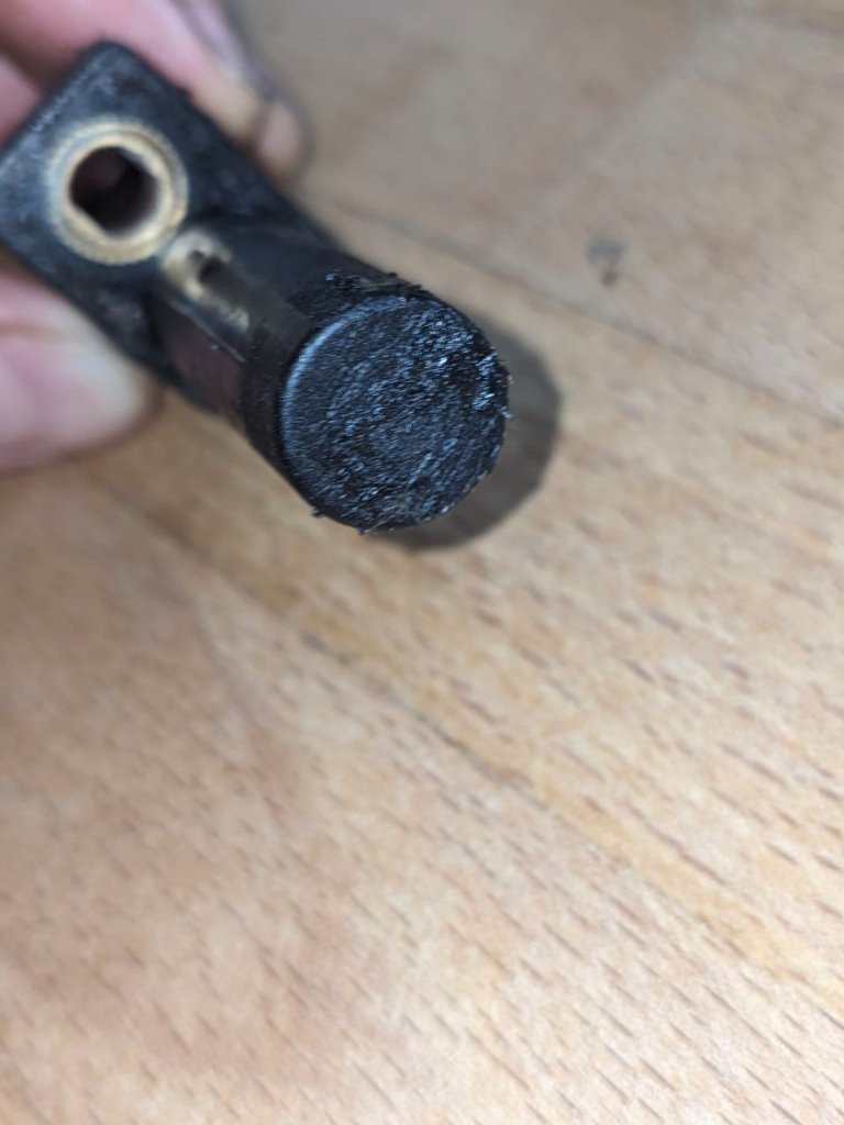

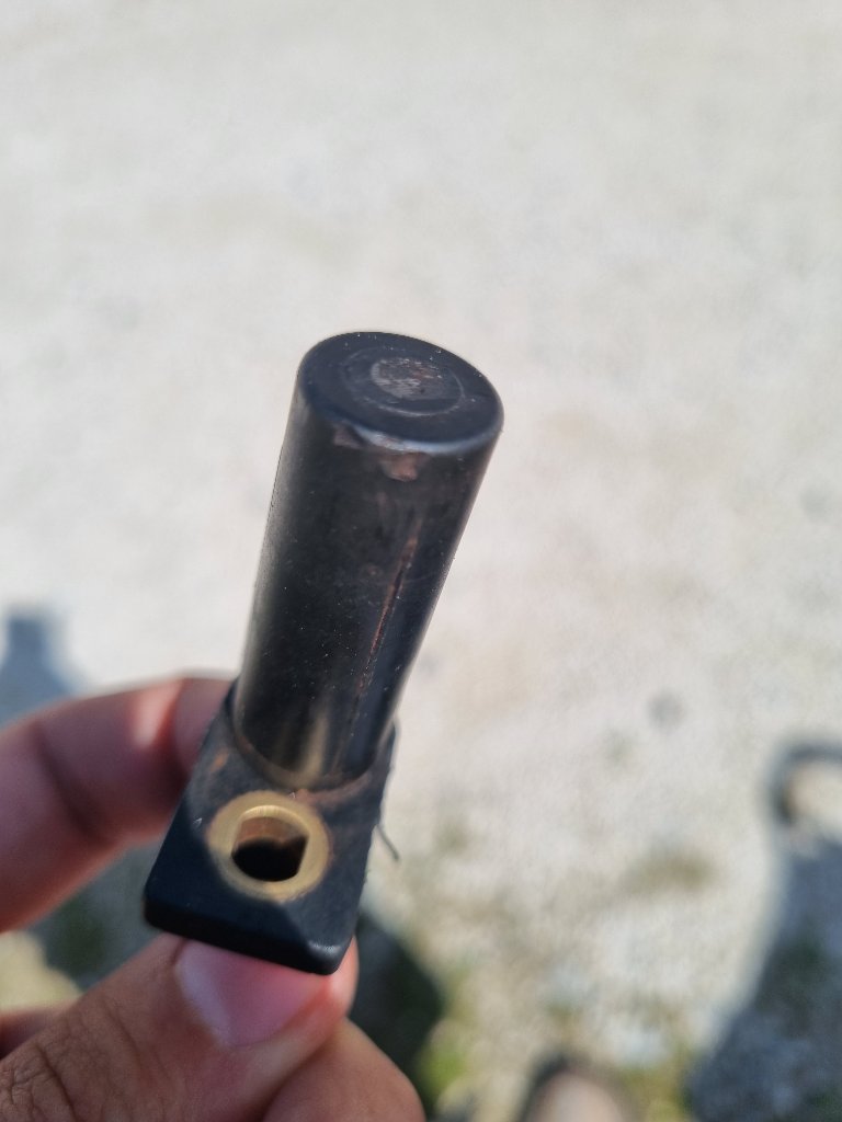

Es ist wahrscheinlich tatsächlich eine Abkühlphase. v-dulli hat irgendwo im Forum geschrieben, das die Sensoren Haarrisse bekommen können und dann im Betrieb nicht in ihrer Position sitzen bleiben. Mit der Temperatur dehnt sich auch das Gehäuse aus, wird flexibler. Damit verändert sich auch das Signal, das an das MSG geschickt wird.Bastelay hat geschrieben: 23 Mai 2024 20:46Nur erklärt sich mir nicht warum bei dieser Art Problem der Motor nach einer gewissen Wartezeit wieder läuft... Quasi wie eine Abkühlphase...
Wenn du die alten Sensoren noch besitzt, kann du sie mal in Ruhe untersuchen. Vielleicht findest du einen Riss und kannst davon ein Foto posten.

Ich hab bei keinem Sensor Haarrisse sehen können. Beide sehen äußerlich noch gut aus, nur der KW- Sensor hat zwei kleine Macken wie Bissspuren...

Seltsame Stelle für eine Macke. Vielleicht solltest du einen Blick auf dein Inkrementalrad deiner Schwungscheibe werfen und nach Schäden absuchen.Bastelay hat geschrieben: 24 Mai 2024 14:57Beide sehen äußerlich noch gut aus, nur der KW- Sensor hat zwei kleine Macken wie Bissspuren...

Es kann durch die Bildqualität täuschen. Aber der Reduzierschlauch scheint erste Risse zu bekommen. Hol Dir Ersatz bevor das nächste Problem anrollt. Verwende möglichst Originalschellwn und kein Fusselzeug. Das Thema Schelle wurde erst kürzlich behandelt und sollte über die Suchfunktion gut zu finden sein.
