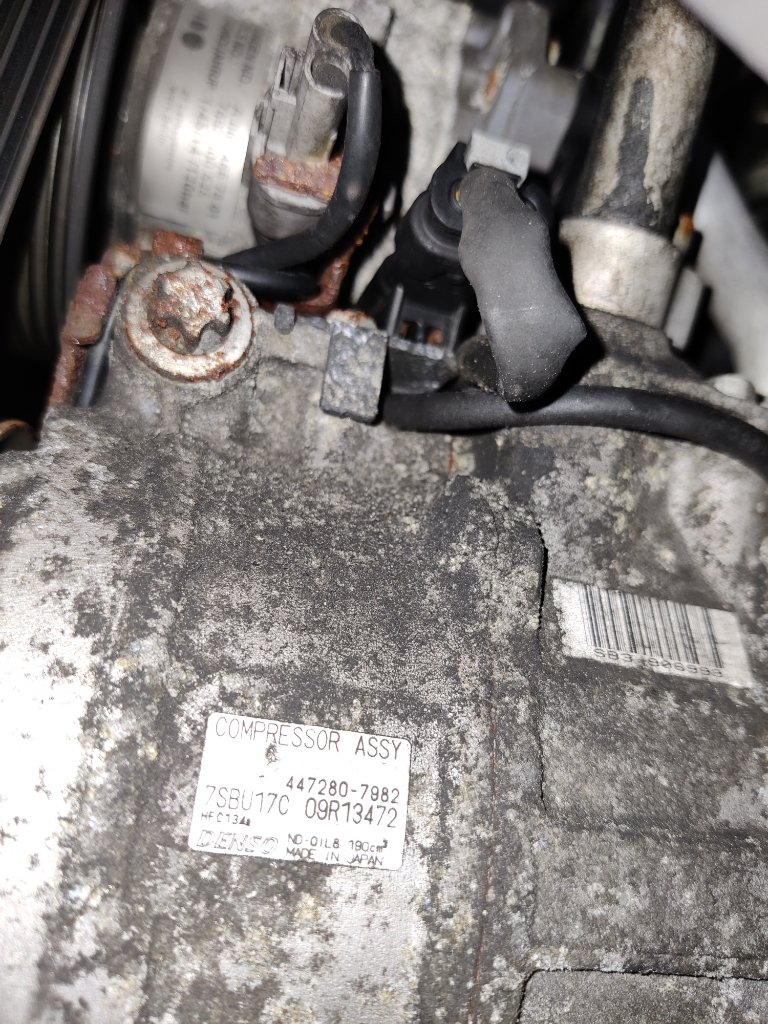

ich habe meinen 316CDI vor 2 Jahren (2022) mit defekter Klimaanlage gekauft.
Eine Dichtheitsprüfung/Service beim ÖAMTC hat ergeben, dass der Klimakompressor massiv undicht ist (Drucktest unmöglich, mit Leckspray gefunden).
Anhand meines Typenschildes (siehe Anhang) habe ich mir jetzt einen neuen Kompressor herausgesucht.
Ersatzteil mit 6 Rippen: https://www.teile-direkt.at/denso-7887743.html
Den Kompressor und zugehörige Teile möchte ich mit einem Kollegen selbst wechseln.
Ich selbst bin leider nur interessierter Laie, deswegen habe ein paar Fragen:
1) Was muss alles ab für die Reparatur?
Komplette Front + Scheinwerfer? Kühler?
2) Die Trocknerpatrone sollte man auch erneuern (Klima ist ja mittlerweile fast 2 Jahre leer).
Hat jemand eine Teilenummer dafür? Ist diese im Kondensator integriert/verbaut?
3) Wie funktioniert das mit dem Kompressor-Öl?
Die Klima ist momentan komplett leer, und muss nach dem Wechsel gespült, dann auf Dichtheit geprüft und komplett neu gefüllt werden.
4) Kann man vor der Spülung und Neubefüllung mit dem neuen Kompressor (Klima aus) noch ein paar km zur Werkstatt fahren?
5) Was kann man im Zuge der Reparatur noch neu-machen?
Riemen? Riemenspanner? Dichtungen am Kondensator und den Klima-Leitungen?
Danke für die Hilfe.
Beitrag viewtopic.php?t=23873 habe ich schon durch, deswegen Frage 3) u. 4).
LG Lukas

Der Klimakompressor sollte nicht leer laufen, weil das Kältemittel als Schmierung dient. Selbst wenn der Kompressor keinen Druck aufbaut, besitzt er eine Querverbindung, damit zur Schmierung immer etwas Kühlmittel durch den Kompressor gepumpt werden kann.

....also ich hatte mal am Freitag bei Anreise nach Ostfriesland den Druck oder Thermosensor defekt/ undicht. Da wurde der Wagen an so eine Klimakiste von Waeco angeschlossen/ getestet, Druckverlust an der Leckage ( Leckspray) und geleert....und dann bin ich mit ausgeschalteter Klima gefahren und habe mir noch das Ersatzteil bestellen können und es dann Montag vormittags abgeholt. Ich bin zwischenzeitlich noch gut 100km an dem Wochenende gefahren.
Dann wurde der Sensor eingebaut und das System wieder an die Waeco-Kiste angeschlossen. Die Kiste spült das System komplett, macht eine Dichtheitsprüfung über 20min. danach wird das Schmieröl komplett mit dem Kühlmittel eingefüllt und ein Abschlusstest gefahren. Seitdem sind 3 Jahre vergangen ohne irgendeine Fehlfunktion.
Daher gehe ich davon aus, wenn die Klima ausgestellt ist, kann man problemlos weiterfahren. Funktioniert ja auch mit/ ohne Heizung.

Verhalten bei beschädigter bzw. undichter Klimaanlage
Hinweis des Fahrzeugherstellers: Die Klimaanlage darf bei beschädigter Anlage oder offensichtlich stärkerem Kältemittelverlust nicht in Betrieb genommen werden.
Bei Kältemittelverlust kann es zum Wegfall der Schmierung kommen. Dies führt zu Schäden am Kältemittelverdichter. Beschädigte und undichte Klimaanlagen so schnell wie möglich mit einem geeigneten Absaug-, Aufbereitungs- und Füllgerät, das über eine eigene Entsorgungs- und Aufbereitungsmöglichkeit verfügt, entleeren.
Weitere Hinweise für Hobbywerker:
Der Kältemittelkreislauf enthält zur Schmierung des Kompressors eine gewisse Menge Öl. Wenn dies ebenfalls ausgetreten ist, schadet dies dem Kompressor. Dabei können Späne oder Abrieb ins System gelangen. Diese Späne können Teile des System (Expansionssystem, Trockner etc.) verstopfen. Verbleiben die Späne im System, besteht für neuen Kompressor weiterhin die Gefahr einer Zerstörung. Nach Ausbau eines festsitzenden Kompressor empfiehlt Mercedes daher, das gesamte System zu spülen und wesentliche Teile auszutauschen.
Der Begriff "Trockner" leitet etwas in die Irre. Die Patrone kann nur wenig Wasser aufnehmen und ist jedes Mal, nachdem die Anlage geöffnet wurde, zu ersetzen.
In Eigenarbeit kann man da eigentlich nichts machen, außer eine qualifizierte Werkstatt zu beauftragen. Es gibt Hobbywerker, die sich ein Befüllungsgerät anschaffen, einen Kurs absolvieren und dann eigenständig den Klimaservice ausführen. Der Klimakompressor beim OM646 und OM642 verfügen nicht, wie manch andere Kältemittelverdichter, über eine Magnetkupplung. Die Welle des Kältemittelverdichters wird also immer vom Rippenriemen mitgedreht. Wenn irgendwann keine Schmierung mehr vorhanden ist, droht unter Umständen ein Spanabrieb.
Es gibt noch einen Hinweis des Fahrzeugherstellers für Taumelscheiben-Klimakompressoren:
Hell/Behr empfiehlt zusätzlich, das System zu spülen. In ihrer Empfehlung belassen sie es aber beim Tausch des Trockners und setzen nach dem Kompressortausch ein Spanfilter auf der Saugseite des Kompressors ein. Eigentlich sollten Späne nur durch den Kondensator wandern können und dann im Filter des Trockners zurückgehalten werden. In einigen Fällen kann so ein Filter aber durchbrechen, der Spanfilte also angebracht.Ein Spülvorgang muss bei blockiertem Kältemittelverdichter, als auch bei grau bis schwarz verfärbtem Kompressorenöl durchgeführt werden. Generell wird gegen die normale Strömungsrichtung des Kältemittels gespült, also in der Richtung vom Niederdruck-Kältemittelverdichteranschluss -> Verdampfer -> Flüssigkeitsbehälter -> Kondensator zum -> Hochdruck-Kältemittelverdichteranschluss. Gespült wird ausgehend vom Einbauort der Kältemittelverdichters, außer, wenn Bauteile des Kältemittelkreislaufs einzeln gespült werden sollen. Generell muss nach Spanabrieb der Kältemittelverdichter, das Expansionsventil und der Trockner (=Flüssigkeitsbehälter) erneuert werden.
Bei Fahrzeugen mit Fondklimaanlagen muss zusätzlich noch das Absperrventil Kältemittel Fondklimatisierung erneuert werden. Kältemittelleitungen sind entsprechend der Reparaturanleitung erneuern.
Das würde bedeuten, dass jede Klimawerkstatt, wenn sie bestimmte Mercedes-Modelle annimmt, das nicht gerade preiswerte Diagnosesystem von Mercedes verwenden müssten. Eventuelle bestehende Fehlercodes müssen aber auf jeden Fall gelöscht werden, falls ein neuer Kompressor eingebaut wird.Nach dem Austausch des Kältemittelverdichters ist ein Einlaufvorgang des Kältemittelsverdichters durchzuführen. Dazu ist mittels STAR-Diagnose eine Steuergeräteanpassung bei laufendem Motor, bzw. ein Klimakompressoreinlauf zu starten. Hierbei wird der Weg der Taumelscheibe neu eingelernt.
