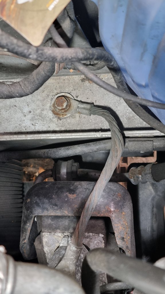

Re: Om642 Anlasser Massekabel
hljube hat geschrieben: 16 Jun 2025 22:31 Ne, unter der 2 Batterie sitzt das Massekabel Motor zu Längsträger, davon gibt's hier im Forum auch Photos. Das gammelt gerne mal weg, hab meines auch letztes Jahr erneuert
Hallo Julian,
Ich habe mein Massekabel gefunden .. wackelt nicht und sieht so aus.. lohnt es sich da die Kontaktflächen zu kontrollieren und ein 2. Kabel zu legen? ( aktuelle nach letzter Heimfahrt.. lässt sich mein Sprinter nicht mehr starten)
Vg
