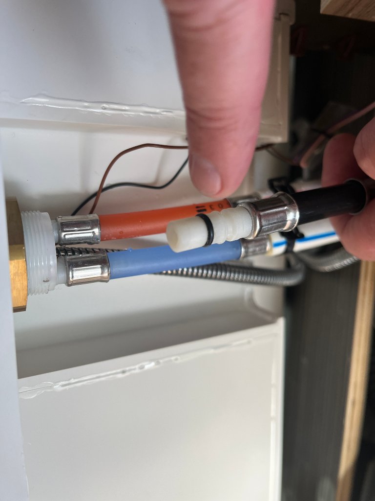

Die beiden Zuläufe, warm und kalt, sind gesteckt. Und der Austritt, also zum Brausenkopf ist auch gesteckt.
Mit einem "niedlichen" Gummiring.
Wenn nun Zug auf diesen Plastikstecker kommt, dann verbiegt es den, wird leicht schräg und an dem Ringle drückt es das Wasser vorbei.
Plastikstecker mit Gummiring
Hat jemand unter Umständen eine Teilenummer für diesen Stecker? Würde den auf Reise zukünftig mitnehmen wollen.
Oder gleich was Ordentliches einbauen. Vorschläge nehme ich gerne.
