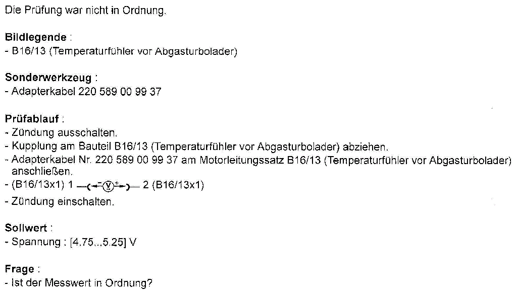

Hallo Vanagaudi,
hier habe ich mal ein Beispiel: siehe Bild
Außerdem bist du hier mit deinem Baujahr im falschen Forum.

Ich messe mit den Messspitzen direkt am Kabel und somit kann ich die Spannung überprüfen ob der Sensor seinen Wert hat.
Ich benotige deswegen die anderen Werte von den Sensoren damit ich einen defekten Sensor ermitteln kann.

Re: Wieviel Spannung liegt an den einzelnen Sensoren an
MrIt hat geschrieben: 10 Mai 2024 09:25Ich messe mit den Messspitzen direkt am Kabel und somit kann ich die Spannung überprüfen ob der Sensor seinen Wert hat.
Leider gibt es in der Regel keine Quellen, die den Wert der Spannung bei einer bestimmten Temperatur dieses Sensors angeben. Die Sensorspannung hängt zugleich mit der Referenzspannung zusammen, die nur im Steuergerät zu Verfügung steht. Wenn du die Sensorspannung misst, kannst du dazu nur eine qualitative Aussage machen, ob man annehmen könnte, das die Spannung in etwa korrekt sein könnte.
Alternativ kann man den Widerstand und Temperatur des Sensors bei abgestecktem Steuergerät messen und mit einem Datenblatt des Bauelementeherstellers vergleichen. Leider geben die Hersteller des Sensors ebenfalls kaum Datenblätter heraus, aus denen man die Kennlinien der Sensoren entnehmen könnte.
Eine fast unlösbare Aufgabe, einen Sensor einzeln und unabhängig zu prüfen. Am besten benutzt man ein Diagnosegerät und fragt den betroffenen Sensor ab. Das Steuergerät gibt als Messantwort direkt die Temperatur an, die der Sensor misst. Die kann man dann mit der tatsächlichen Temperatur am Sensor vergleichen.
MrIt hat geschrieben: 09 Mai 2024 09:34
Vanagaudi hat geschrieben: 06 Mai 2024 08:33
MrIt hat geschrieben: 06 Mai 2024 07:51 Pinbelegung am Steuergerät der Sensoren würde sehr Hilfreich sein.
Was verstehst du denn da drunter? Ich kenne nur einen Sensor, der ein separates Steuergerät besitzt. Und das sollte nicht vom Sensor selbst getrennt werden, da beide individuell aufeinander abgestimmt sind.
Hallo Vanagaudi,
Im Rahmen der geführten Prüfung, wie im Bild, werden die Sollwerte genannt und sonst ist mir keine weitere Quelle bekannt, ich bin aber auch kein Elektriker.

Aber der Sollwert der Spannung ist doch wie im Bild beschrieben von 4,75 V bis 5,25 V und somit habe ich doch den Wert und dieser wird mit dem Steuergerät abgeglichen.
Natürlich ist ein Diagnosegerät vom Vorteil aber leider habe ich keins und beim Mercedesservice war ich jetzt schon 5 mal und jedes mal sollte ein anderer Sensor ausgetauscht werden.
Ansaugglocke war die Schraube abgerissen.
Differenzdruck DPF-Sensor sollte ausgetauscht werden.
Kannst du mir ein günstiges Diagnosegerät der alle Automarken beinhaltet empfehlen. Der auch den DPF regenerieren kann.
MrIt hat geschrieben: 10 Mai 2024 14:28 Aber der Sollwert der Spannung ist doch wie im Bild beschrieben von 4,75 V bis 5,25 V und somit habe ich doch den Wert und dieser wird mit dem Steuergerät abgeglichen.
Das ist die Leerlaufspannung an dem Ausgang des Motorsteuergeräts. Wird der Sensor angeschlossen, bricht diese Spannung auf einen gewissen Wert ein, dessen Höhe die Höhe der Temperatur am Sensor repräsentiert.
Das bedeutet noch lange nicht, dass der Messwert, den das Motorsteuergerät ermittelt, korrekt ist.

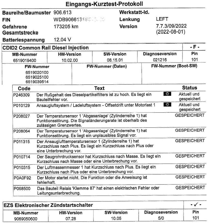

Hier ein Kurztest-Protokoll
Welche KFZ Diagnose Software benutzt Ihr denn.
Beiträge: 6814
1. P246309 - Ohne Umgebungsdaten, DPF überladen weil Fehler im System. Wenn Du Pech hast, wurde bereits der Motorschutz aktiviert und der Motor ist im "Notlauf" - hat die MIL eingeschaltet.
2. P010129 - Luftansaugung und/ oder Ladeluftbereich undicht - führt zu 1. und hat ebenfalls die MIL eingeschaltet.
P208027 + P208064 - müsste der Temperaturgeber vor Turbolader defekt sein - wäre nicht der erste und führt auch schon Mal zu 1..
Die restlichen Fehler würde ich, zunächst, ignorieren.
Beitrag von MrIt »
Vanagaudi hat geschrieben: 10 Mai 2024 19:07
Ich habe beim laufenden Motor mit angeschlossenen Sensor an den beiden Kabeln gemessen und der Wert war I.O.
Ist es nicht so, wenn der Motor gestartet wird, liegt die Spannung sofort am Sensor an und die Spannungswerte werden an das Motorsteuergerät ermittelt und wenn sich die Spannung für eine gewisse Zeit ( mit Toleranz) darüber oder darunter befindet schaltet das Motorsteuergerät auf Notlauf und die Motorkontrollleuchte blinkt.
Schlußendlich auf anraten Mercedes Service habe ich einen neuen gekauft (knapp 100€) und verbaut und die Spannung war gleich. Rückgabe nicht möglich.
Mit Tester den Fehlercode zurück gesetzt, DPF regeneriert und nach 50 km war er wieder da. Ich sollte das Fahrzeug von Ihnen überprüfen lassen, dass habe ich aber nicht mehr gemacht .
