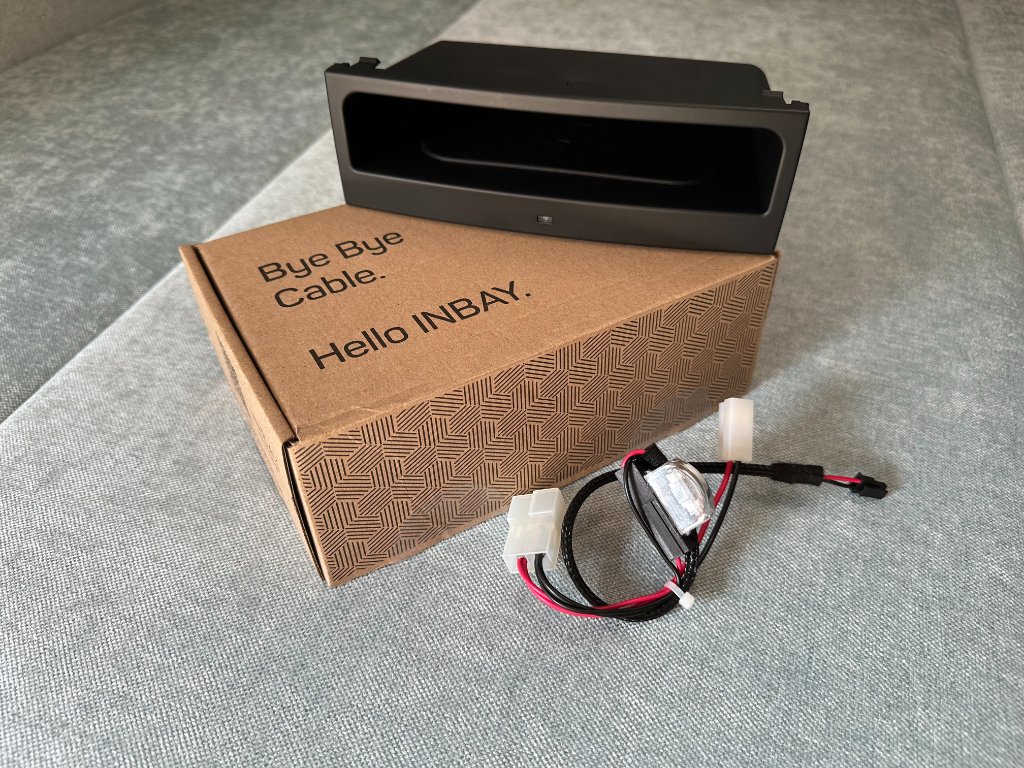

Da ich in meinen Sprinter ein wireless CarPlay Infotainer verbaut habe, hat mich nach einer Weile gestört, das Apfel-Phone trotzdem mit Kabel laden zu müssen.
Ich bin dann auf die Plug&Play Ladeschale von Inbay für den Sprinter 906 und Crafter gestoßen und habe diese verbaut. Funktioniert echt klasse das Teil!
Ich habe ein iPhone 14 Pro und denke von der Größe passt auch locker das iPhone Max oder große Androiden da rein. :D

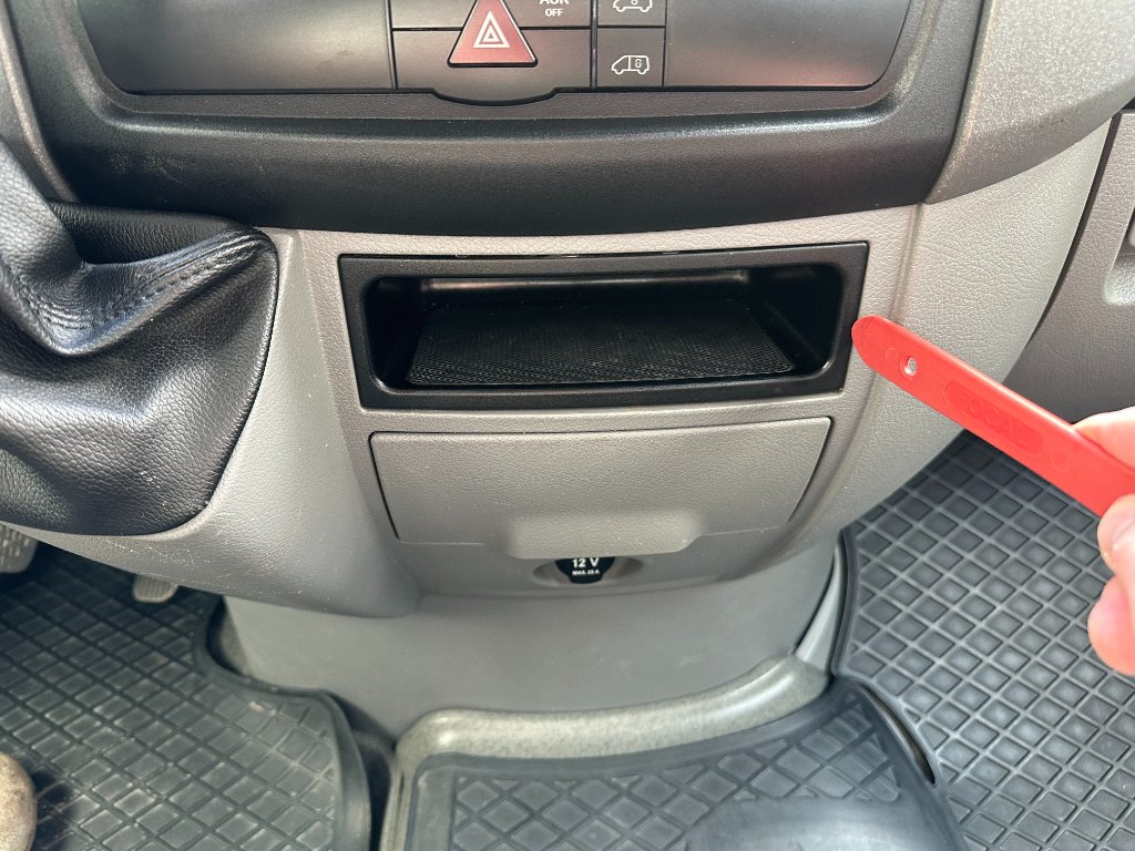

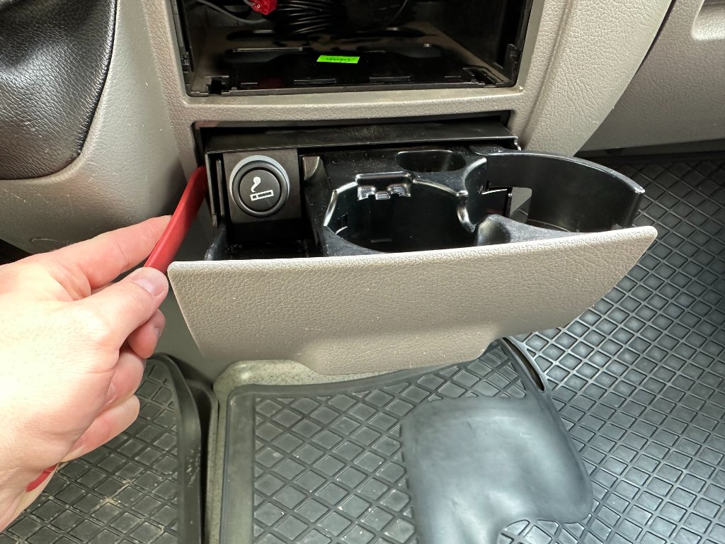

Der Einbau war auch viel einfacher als in der Einbauanleitung hinterlegt. Laut Anleitung sollten die ganzen Verkleidungen rund um den Radioschacht und Zigarettenanzünder mit Cup-Holder ausgebaut werden.

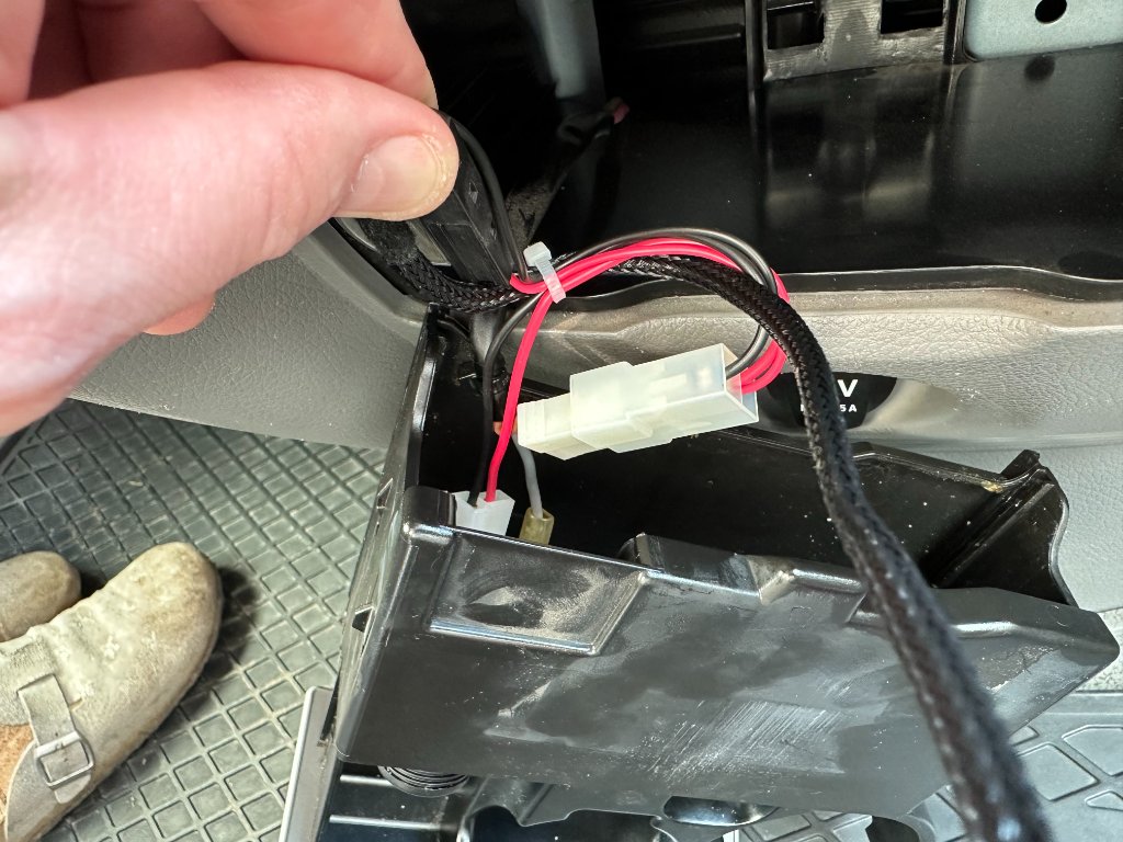

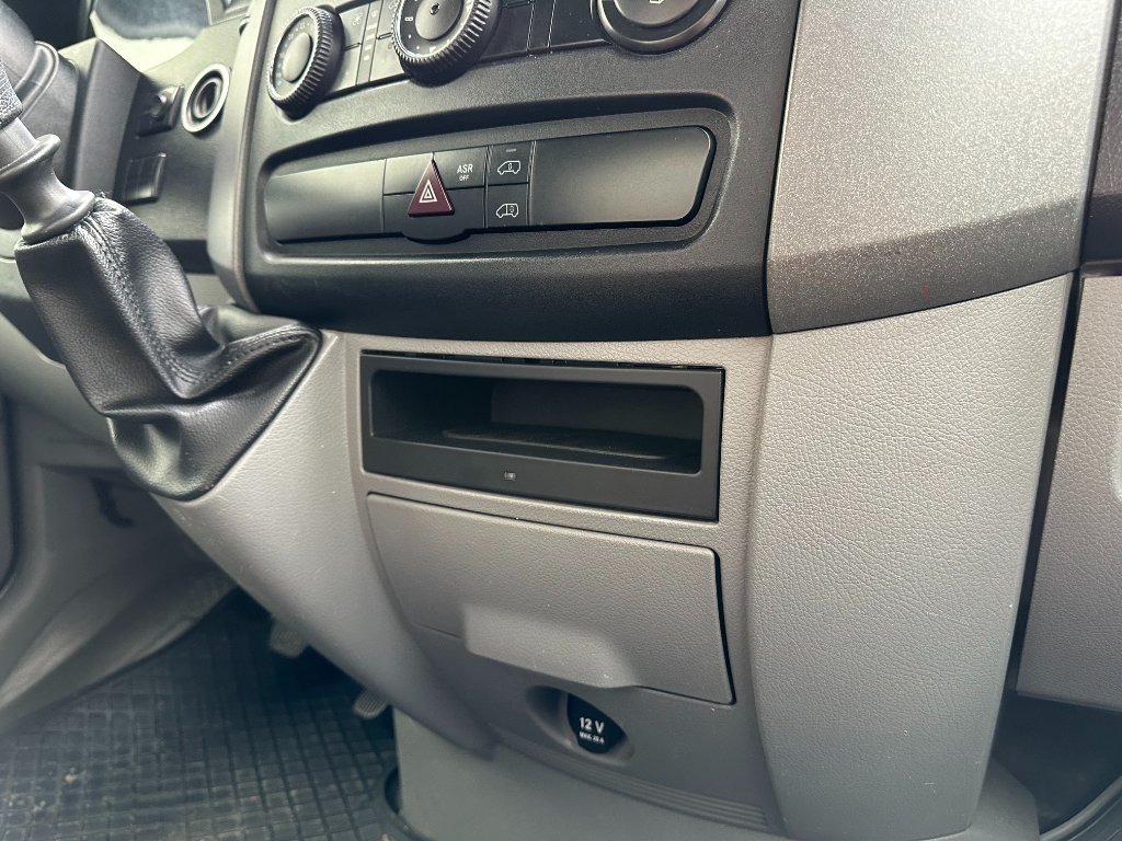

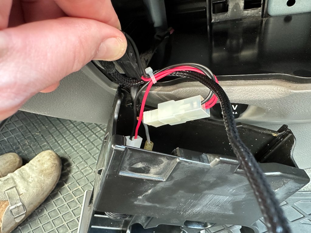

Aber es geht auch deutlich einfacher. Einfach das 1-Din Fach und den Cup-Holder mit einem Plastikkeil aushebeln das P&P Kabel hinten am Zigarettenanzünder einstecken und das Ladefach da wo das 1-Din Fach war einschieben. Danach noch den Zigarettenanzünder wieder reinschieben und fertig. Sobald die Zündung an ist, lädt die Ladeschale nun auch mein Smartphone.
Plug & Play Set Inbay Ladeschale Sprinter 906
1-Din Fach ausbauen mit Plastikhebel
Cup-Holder mit Zigarettenanzünder ausbauen mit Plastikhebel
Plug & Play Kabel hinten am Zigaretten anstecken
Fertig eingebaute Inbay Ladeschale Sprinter 906

Ich habe nun diese Ladeschale von Inbay verbaut, hat keine 10 Min. gedauert :-)
Jedoch soll laut Anleitung zum Beginn der Ladung eine blaues LED leuchten, jedoch geht immer nur ein Hellrotes / Oranges LED Licht an.
Das Handy (Samsung S20 FE) wird geladen, jedoch wird diese dabei sehr warm ...
Das rausholen des Handy's ist auch fummelig, ein größers Handy geht da nicht rein ..
