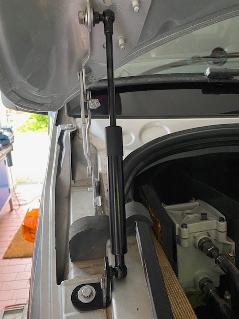

in meinem 3 liter sprinter wurde ein separfilter für meine 3 monatige saudi arabische halbinseltour vorn im motor,beifahrerseite verbaut.
kann gern ein bild mit einbau situation schicken,wenn gewünscht.
müsste jetzt , nachdem ich zurück bin, mal nach dem extra filter schauen. wasser im glas habe ich nicht gesehen.

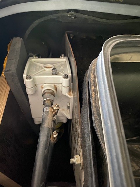

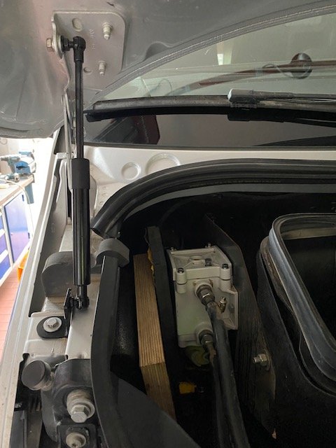

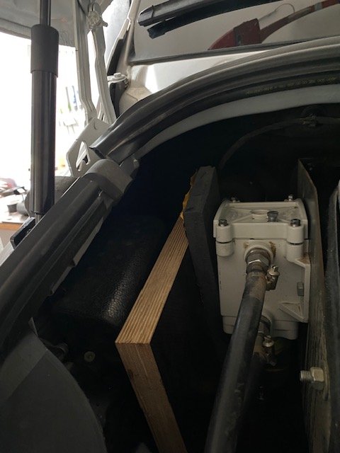

hallo
hier bilder von einbau des separfilters:
- einbauort,vorn rechts,beifahrerseite,es wurde eine art seitenwand,verstärkung montiert,daran wurde der filter befestigt,
die schläuche laufen dann im vorderen bereich rüber zum motor,
der eingebaute papierfilter wurde inzwischen getauscht und sah entsprechen verdreckt aus,
- daneben ist das brett für den wagenheber zu sehen,
- daneben ist der 4x4 wagenheber befestigt,
gruss matthias

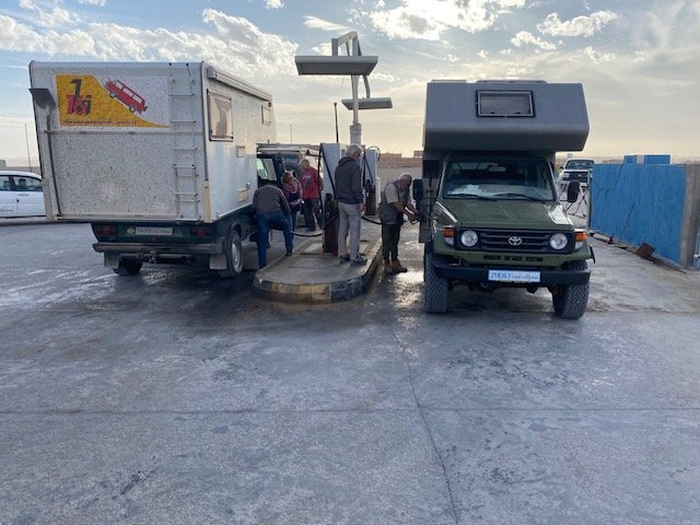

mein separfilter hat jetzt noch eine osteuropatour und ein tour 4 wochen in libyen überstanden.
der diesel kostet dort 2 cent der liter an den tankstellen,wenn sie diesel abgeben !
es wurde mehrmal auch aus fässern getankt.
der sprinter ist ja umgestellt auf euro 3-alles kein problem,der läuft ohne jegliche probleme und der tüv beim abgas ist auch begeisert mit den werten.
gruss matthias

matthias007 hat geschrieben: 24 Dez 2025 08:18 hallo
Wann wart ihr in Libyen?
Da kommen wunderschöne OT :lol: Erinnerungen hoch, wir waren 2009 mit 5 Fahrzeugen in Libyen, hat der 6 Zylinder ohne besonderen Dieselfilter geschafft. Samt Gaddafi Kult, der 2 Jahre später ermordet wurde.
Seinerzeit war Diesel dort teuer, um die 5 Cent der Liter. :shock:
Bilder, hunderte... :wink:

hallo
ich war jetzt im nov. 2025 bis anfang dezember vor ort in libyen.geht nur mit führer,aber das ist kein problem-du kannst überall hinfahren wo du willst-die "Führer" fahren auch hinterher wenn du möchtest.
bin bis runter zur grenze ,niger,tschad gefahren.aber nicht auf der asphaltstrasse ,sondern anseits über die dünen und eigenen tracks.
ja, der diesel kostet nur 2 cent.nur offiziell bekommst du an den tankstellen keinen diesel, nur benzin.
das geht nur mit den kontakten mit den führern.
gruss matthias
