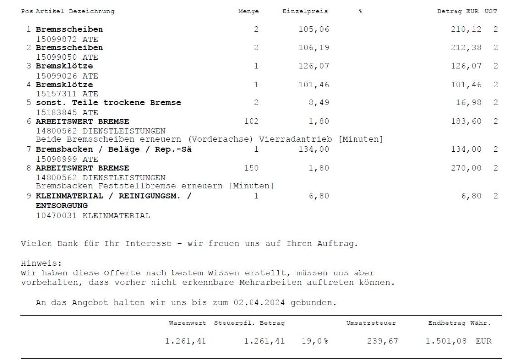

Ich habe ein Angebot für die Erneuerung aller 4 Scheiben mit Belegen und auch für die Feststellbremse ....
Wie ist das Angebot einzuschätzen, günstig, normal oder überhöht?

Vier Bremsscheiben und zwei Bremsklötze?
- Für mich sieht das Angebot normal aus.

Position 3 und 4 sind wohl immer ein Satz pro Achse ....

Für 450€ nto. arbeitet manch einer ne ganze Woche lang ./. bekommt anderer hingegen pro Stunde.
Alles, was ATU anbietet, ist leicht/schnell verdientes Geld; z.B. die Bremsen zu erneuern.
Insbesondere Bremsen VA würde ich vorzugsweise selbst machen + Sättel reinigen; HA könnte hingegen eklig, resp. mühsam werden.
Die Bremsflüssigkeit sollte ebenfalls gewechselt werden. Wie alt/porös sind denn die Schläuche?

Sicher/mindestens.
Sind die Federn + Verschleißanzeigen dabei?

Ich lese etwas vom 108,00 Euro die Stunde. Arbeitszeit 152 Minuten, macht rund 325 Brutto.

Oh, ich habe 100 Minuten unterschlagen. Das sind 252 Minuten á 1,80 Euro = 453,60 Euro

Ich finde das ganz schön teuer. Schau mal bei Bandel, was das Material kostet. Die zocken zweimal ab, beim Material und beim Stundensatz - heutzutage im Handwerk zwar üblich, aber dennoch frech, finde ich...

Ich schließe mich den anderen an. Das Material von ATE (komplett Scheiben / Beläge VA + HA incl. Backen, Verschleiß und Federn) bekommst du für 220-250€ ohne Prozente oder Rabatte. Manchmal mit Rabattcode auch günstiger. Hilft dir natürlich nur, wenn du es selbst machst (oder Freunde).
Ob das in deinem Angebot jetzt ein üblicher Materialpreis für eine Werkstatt ist, weiß ich leider nicht. Wenn ja, dann wäre das schon "ordentlich".

Lies dir doch bitte nochmal die bisherigen Kommentare durch! Nirgends steht etwas von: Kauf dir die Teile im Netz und nimm sie mit zur Werkstatt!? Sonst wäre ich aber bei dir, aber darum ging es hier im Thema gar nicht. Zumal die ein oder andere Werkstatt scheinbar schon zu Beginn sehr fair für die eigene Tasche kalkuliert und dann bei solchen Extrawünschen nochmal verdoppelt. Genauso wurden hier die gleichen Teile rausgesucht, wie es auch die Werkstatt vorgeschlagen hat. Nur das sie ca. 800€ für das Material abrechnen. Selbst wenn sie über ihren Zulieferer vielleicht nicht ganz den Preis bekommen sollten, wie das günstigste Internetangebot, finde ich das sportlich.

Soll man deswegen teuer in dieser sog. Werkstatt das selbe einkaufen, was es für ein Drittel gäbe und diese sog. Werkstatt noch billiger einkauft, um anschließend noch zu betteln?
Es wurden 108€ pro h aufgerufen; nicht 13€. Diese absurden Stundensätze nehme ich nicht mal als Facharbeiter + Dipl.-Ing. mit >1/4 Jahrhundert Berufserfahrung, sondern würde mich dafür schämen.

108.-/ ist günstig.
Schau mal zum Stern im Raum Stgt rein.
Da fängt's bei 198.- /h an und die Werksratt ist voll. Ebenso ähnliche Preise bei VW und BMW. Sicher gibts ein Nord - Süd Gefälle. Daraus resultieren auch die Std-Sätze die man nehmen kann.

Ich weiß sehr wohl wie solche Preise zustande kommen, und wie ein Unternehmen kalkulieren muß. Trotzdem ist 108€/Std. bei der zudem ziemlich großzügig veranschlagten Zeit nicht günstig, und 198,-/Std. oder mehr völlig durchgeknallt.sprinter-22 hat geschrieben: ↑26 Mär 2024 16:09 108.-/ ist günstig.
Mindestens ebenso gute Arbeit kann und sollte man in freien Werkstätten deutlich günstiger einkaufen - selbst wenn es genug Trottel gibt, die solchen Irrsinn bei den Vertragswerkstätten mitmachen und damit befördern und "normalisieren". Es kann nicht angehen, dass ich gute drei Stunden für das Geld arbeiten soll, das eine Kfz-Werkstatt für eine Stunde einfache Standardarbeit von mir haben möchte, zumal man oft nicht mal sicher sein kann, dass die Arbeit in jedem Fall fehlerfrei verrichtet wird...
Und natürlich lassen sich die Teilelieferanten der Werkstätten den Schnelllieferservice gut bezahlen, aber das macht die Teile nicht 200% teurer, als den Einzelhandelspreis - und natürlich habe ich von passenden Markenteilen gesprochen, die übrigens auch nur richtig oder falsch verbaut werden können, was in letzterem Fall ggf. einen Gewährleistungsfall für die teuer bezahlte Arbeit auslöst.
