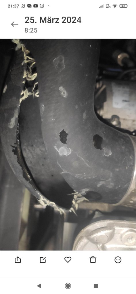

Guten Tag zusammen, bin heute morgen schön entspannt mit meinem 216'er CDI , BJ. 2012 über die A46 mit 90 km/h gefahren ... Nicht heftig Gas gegeben oä. ... Auf einmal gab es einen Schlag/Knall und ich dachte, dass es mir ein Loch in den Motor geschlagen hat. Sofortiger Leistungsverlust, maximal noch 30 km/h machbar,sofort die Ausfahrt genommen und ausrollen lassen. Als ich unter das Auto schaute, sah ich einen komplett aufgeplatzten Ladeluftschlauch vorne links( in Fahrtrichtung gesehen). Was kann das denn sein, dass sich soviel Druck aufbaut und der Schlauch so derartig zerfetzt. Wie geschrieben, ohne heftig zu beschleunigen oder ähnliches. Habe auch schon 2 x das Abgasrückführungsrohr erneuert. Da dieses auseinander geflogen ist. Vielleicht hat das noch nicht ersichtliche Problem ja auch damit etwas zutun. Ich muss mal schauen, wie ich hier Photos einstelle... Der Wagen hat einen generalüberholten Motor mit 6500 km Laufleistung mittlerweile. Achja, der Schlauch,der geplatzt ist, ist auch 6500 km alt. War von der Firma "Febi".

Wenn ich mal ein Foto von diesem geplatzten Ladeluftschlauch hochladen könnte, dann kann man sehen dass genau dort wo er geplatzt ist kein Gewebe vorhanden war. Er war von Febi und nur 6500 km im Fahrzeug verbaut.

HigginsHill hat geschrieben: 28 Mär 2024 20:54 Wenn ich mal ein Foto von diesem geplatzten Ladeluftschlauch hochladen könnte, dann kann man sehen dass genau dort wo er geplatzt ist kein Gewebe vorhanden war. Er war von Febi und nur 6500 km im Fahrzeug verbaut.
Scheint echt so als ob da im Knick das Gewebe ausgespart wurde oder Produktionsfehler? Macht so tatsächlich wenig Sinn. Aber verdammt glatter Riss. Sieht fast aus wie geschnitten.
