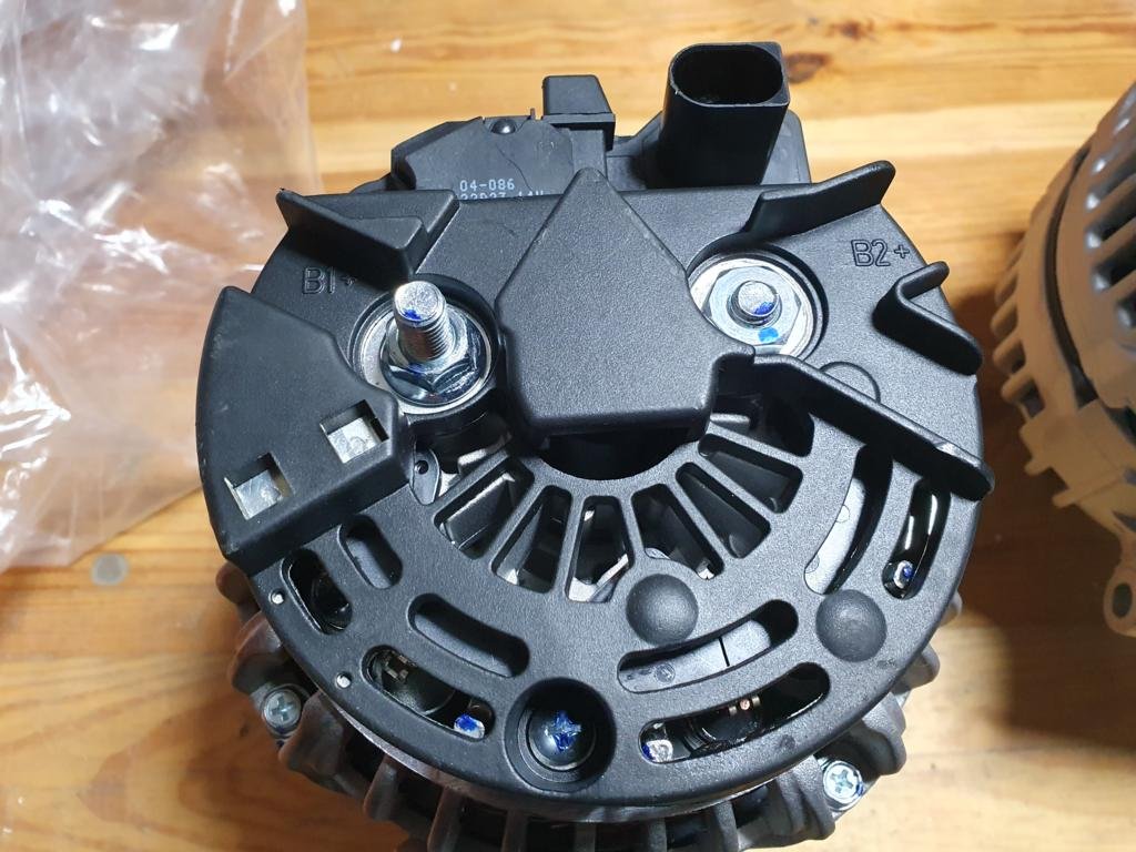

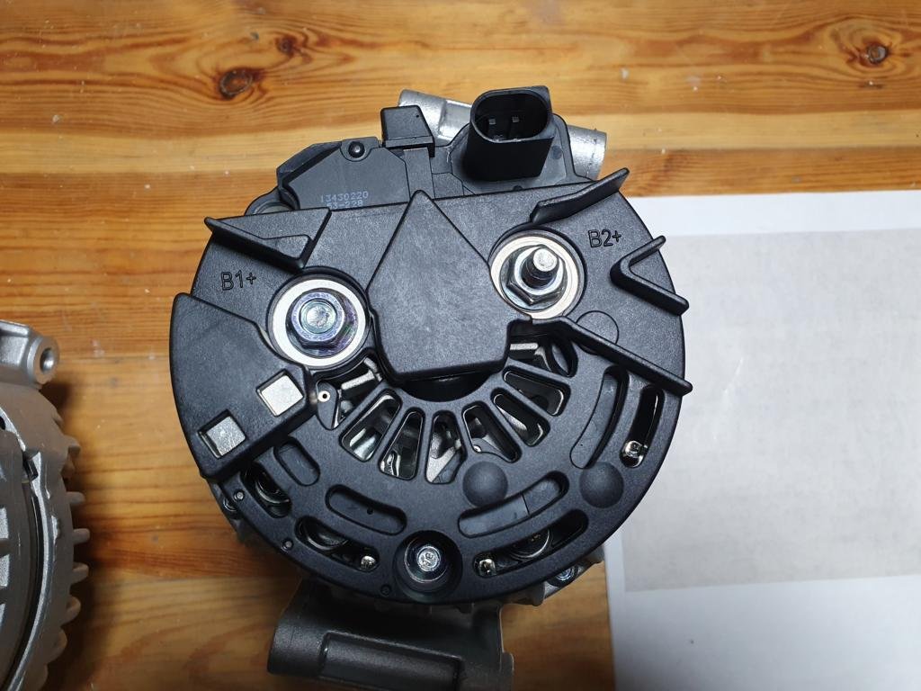

wer kennt sich denn mit den Anschlüssen der Lichtmaschinen aus ?
Wir haben verschiedene Sprintermodelle des 906, 311, 313, 316, 318 und ein paar Lichtmachinen auf Lager, falls mal eine kaputt geht, damit wir sofort reparieren können, ohne erst rumfahren zu müssen.
Die meisten von ihnen haben denselben Stecker, manche aber nicht. Es geht um die Bezeichnung LIN2, LIND2-D,L-DFM, eben um die Nasen und die Kontakte, und auch noch um die Anschlüse B1+ und B2+, von denen meist nur eine das Aussengewinde für den Anschluß des Pluskabels hat.
Im Anhang habe ich euch mal ein paar Fotos mitgeschickt.
Könnte man das Pluskabel entweder an B1+ oder B2+ montieren, eben wo sich grad das freie Gewinde befindet ?
Und wenn man die Nasen entfernen würde, so dass der Stecker auf jeden Fall steckbar wäre, würde das gehen ?
Vielen Dank für eure Antworten.
VG, Andre

LIN-Lichtmaschinen und die mit L-DFM Anschluss lassen sich nicht untereinander tauschen.
