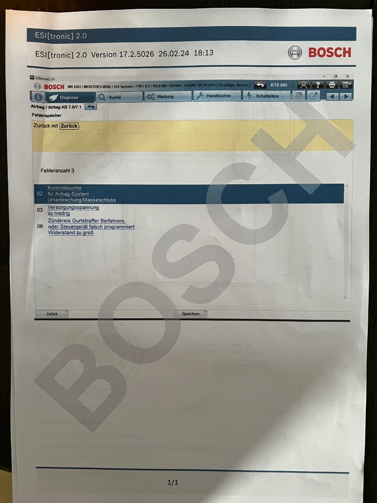

Das Auslesen ergibt: Zündkreis Gurtstraffer Beifahrers oder Steuergerät falsch programmiert Widerstand zu groß. (siehe Anhang)

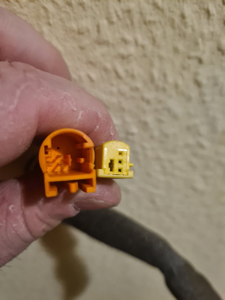

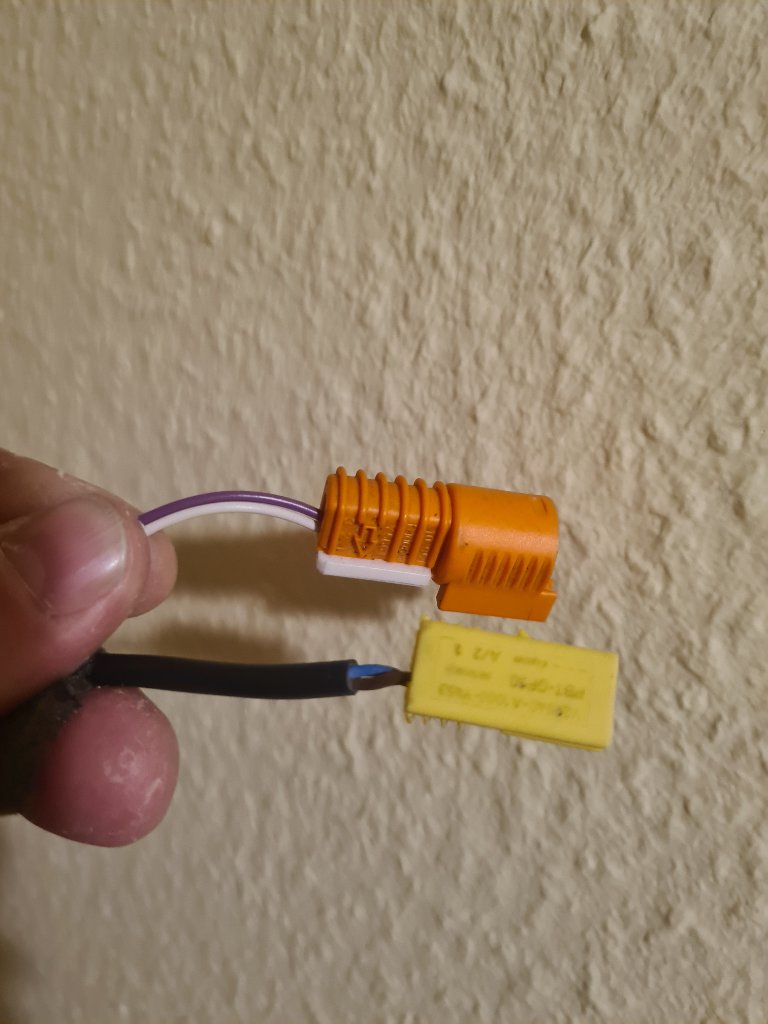

Das ist absichtlich so gemacht.
Die beiden Kontakte werden durch eine Plastiklasche im Steckergehäuse auseinander gedrückt. Wenn man die Steckverbindung trennt und die Laschf gezogen wird, Federn die beiden Kontakte zusammen.
Mal schauen ob ich noch ein Bild oder ein paar Stecker hier rumliegen habe.
Gruß Stefan
Gruß Stefan
Re: Steuergerät falsch programmiert
So,
Hab was gefunden.
Die Stecker sind 3-polig, aber mit nur 2 Adern belegt.
In der Kupplung sieht man so eine Plastiknase, im Steckergehäuse die passende Öffnung.
Damit werden die Kontakte im Stecker kurzgeschlossen/getrennt.
Gruß Stefan
Hab was gefunden.
Gruß Stefan

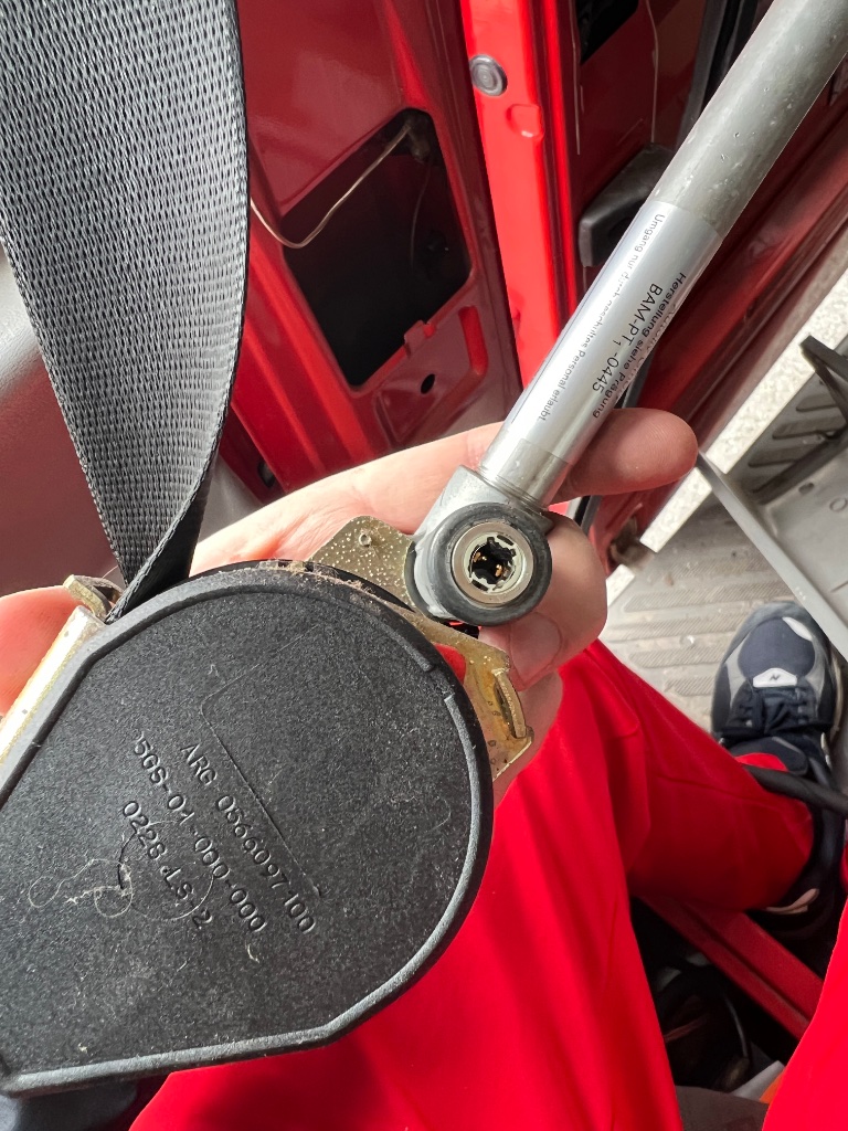

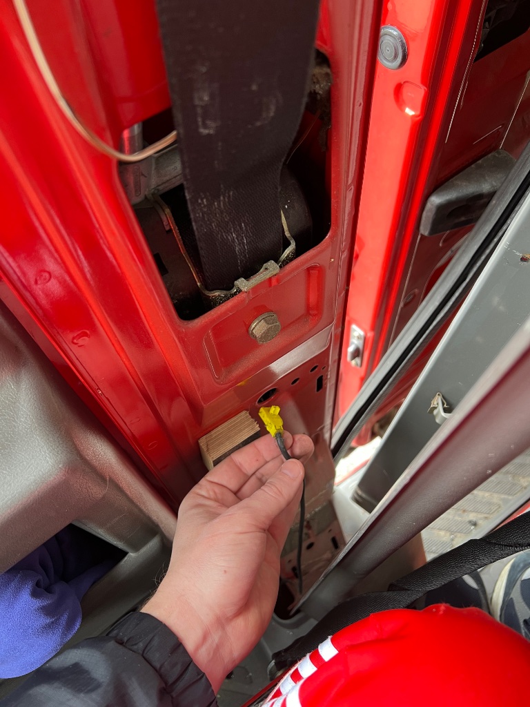

vielen Dank für die zahlreichen Antworten. Ich habe tatsächlich an der Innen Verkleidung schon gearbeitet, weil ich den Bus zum Camper ausgebaut habe. Die Verkleidung worin sich der Gurt straffer befindet, habe ich schon einmal ab montiert gehabt. Wahrscheinlich ist mir in diesem Zuge etwas passiert. Eine Anfänger Frage noch bevor ich mich dem Ganzen an nehme: wenn ich den Fehler beheben, wird dieser automatisch gelöscht und die SRS Anzeige leuchtet nicht mehr oder muss ich den Fehler raus löschen lassen?

vielen lieben Dank für die Hinweise. ich habe eben einen Blick unter die Verkleidung geworfen und festgestellt, dass sich der Stecker gelöst hatte. Ich werde nun zu meiner Werkstatt des Vertrauens gehen und versuchen den Fehler raus löschen zu lassen. Anbei noch die Bilder von der Steckverbindung vom LT2.
