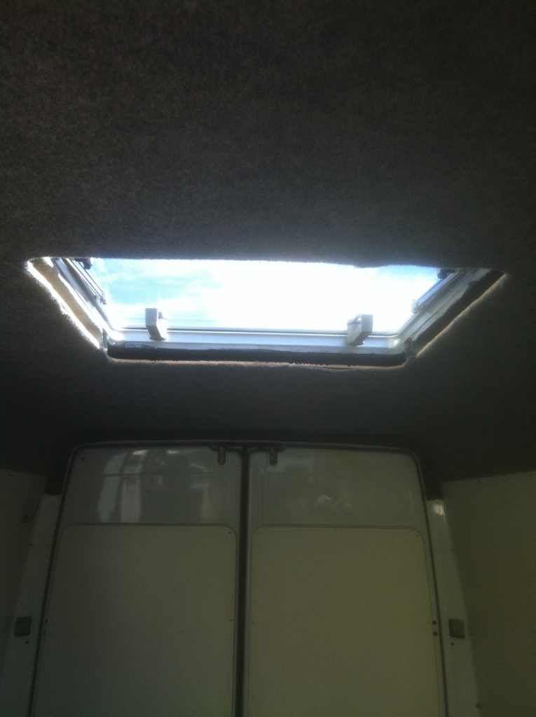

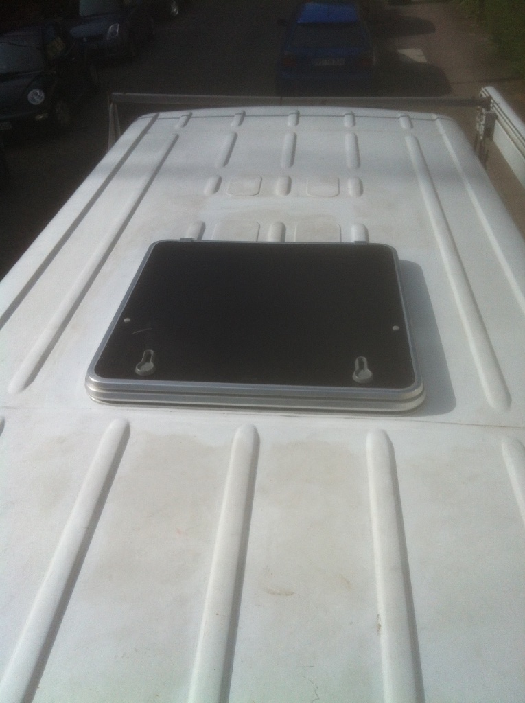

Ich habe vor circa 10 Jahren eine Bootsluke/Glasfenster eingebaut. Passte genau zwischen den Rippen.
Aufbauhöhe circa 5cm.
