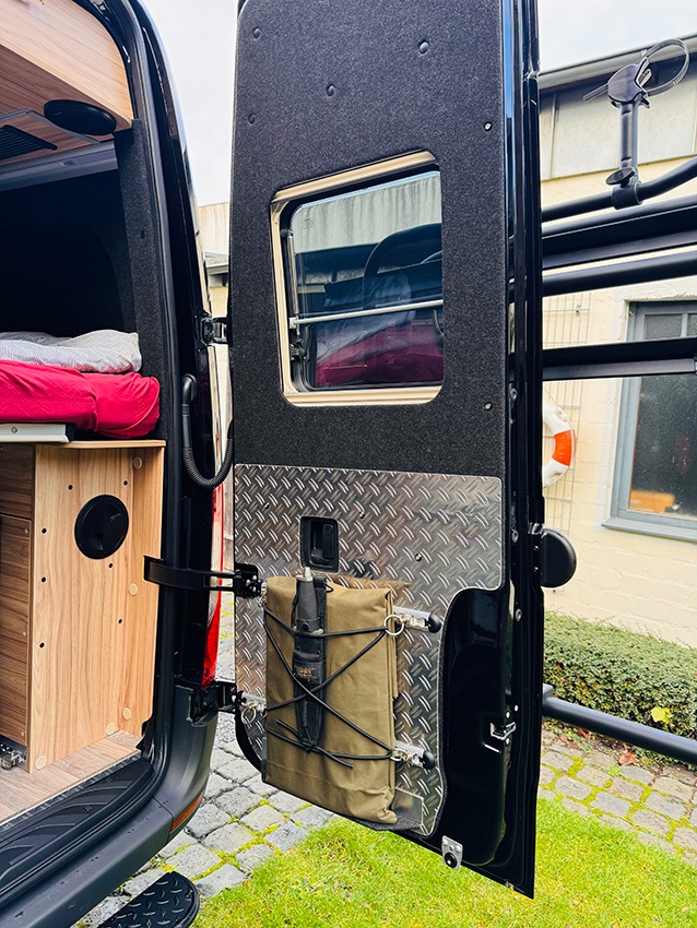

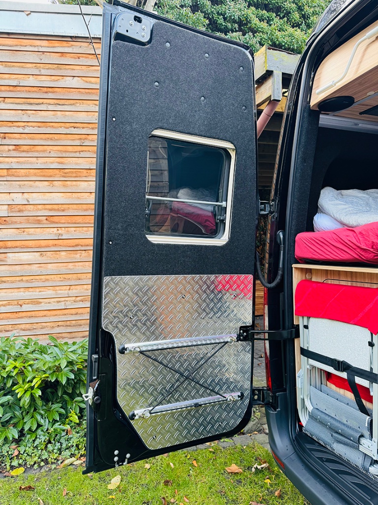

Re: Sprinter 907 Bj 2024
Ich habe das in diesem Winter bei mir nachgerüstet.
Weil mir bei Wind die Tür mit Fahrradträger schon mal umgeschlagen ist.
Das hat eine häßliche Beule in der D-Säule hinterlassen.
Der Beulendoktor könnt es aber wieder richten
Es sind nicht nur die Fangbänder die du benötigst.
Von Mercedes gibt es für die Türen innen Verstärkungsbleche die mit zwei Nieten angenietet werden müssen
und auf denen die Gewinde aufgeschweisst sind an denen du die Fangbänder befestigst.
Bei mir waren alle anderen Gewinde in der Karosserie vorhanden. Auch die Löcher wo die Nieten rein kommen.
Allerdings mußt die die Türverkleidungen anpassen und auch falls Einbauten schon drin sind Freiraum für die Fangbänder
im geschlossenen Zustand der Türen schaffen.
