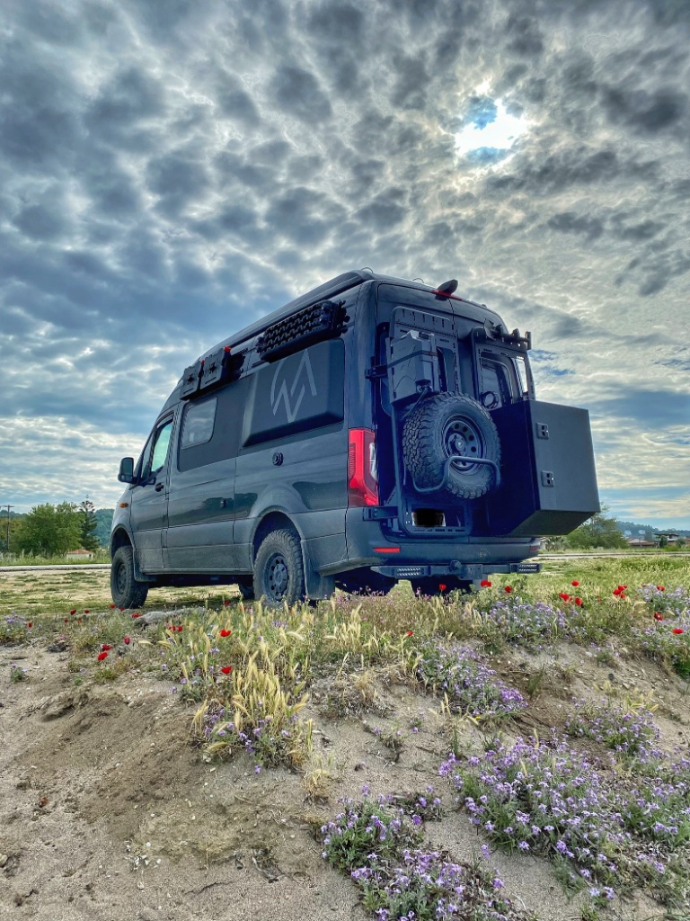

Re: Zeigt eure (Heck) Ersatzradhalter her :)
…ich bin mit meinem Setup sehr zufrieden

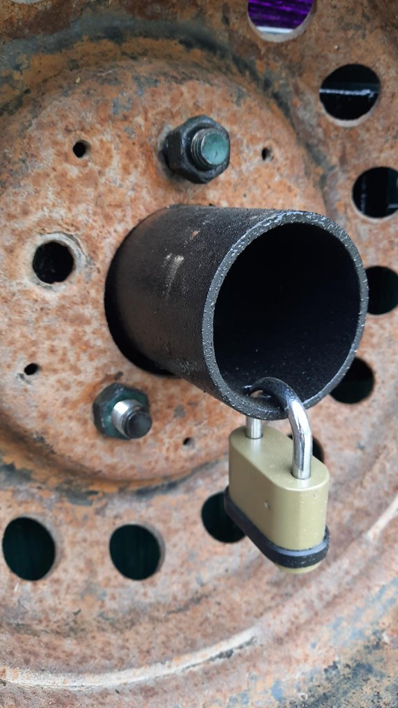

Ich hab mir den in etwa so zusammen gebraten... innen mit einer 5x5 Platte gegen verschraubt. Hält seit 30.000km und einmal quer durch den Kaukasus bombenfest
Zuletzt geändert von mars am 24 Apr 2024 13:30, insgesamt 2-mal geändert.
- Folgende Benutzer bedankten sich beim Autor mars für den Beitrag:
- Sandelholzfäller (26 Feb 2024 08:41)

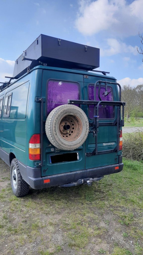

@marian
das mit deinem Fahradträger ist sehr interessant, ist das auch nen eigenbau oder hasst du da was fertiges genommen?
Ich würde mein Rad gerne auch auf die Reise mitnehmen aber wenns im Raum steht is es echt im weg. Deiner sieht nach ner guten Lösung aus.
Ah das is der Von Thule wa? Das sieht ja so aus als würde das passen mit dem Ersatzrad dran.
Von Eurocarry ist der Fahrradträger.

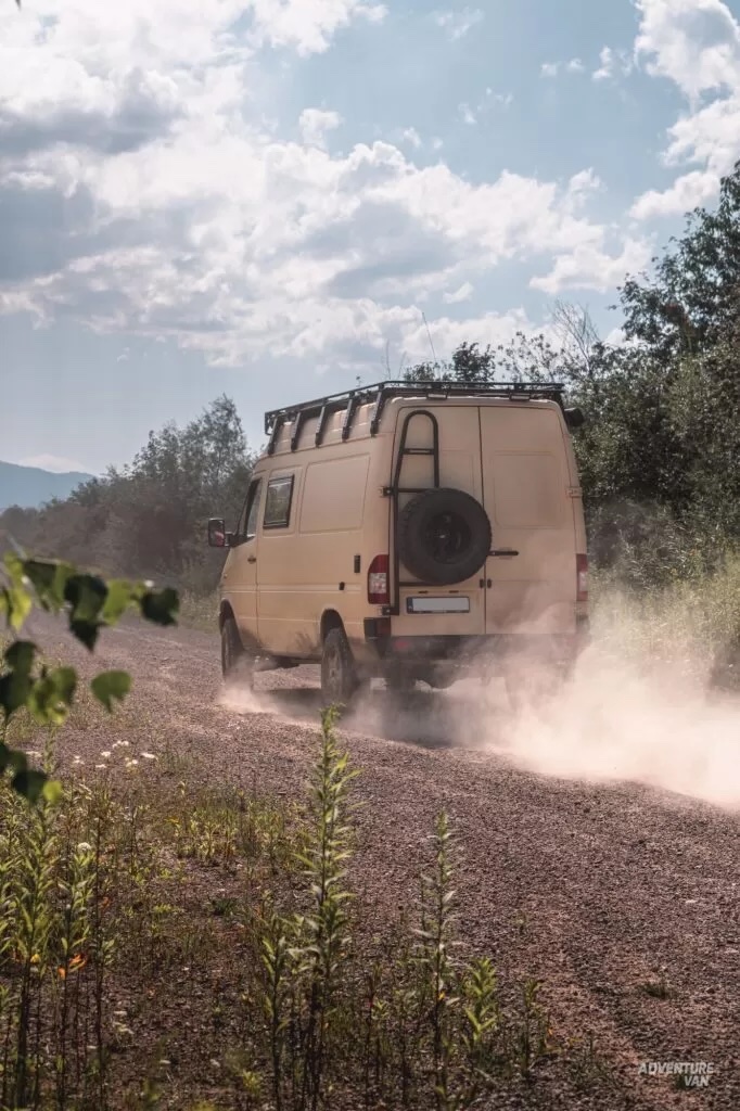

Falls jemand Interesse hat. Ich wollte immer den Heckträger mit Leiter von AdventureVanConversions.
Als ich dann so weit war das Teil zu kaufen, haben sie es aus dem Sortiment genommen und fertigen jetzt nur ab 5 Bestellungen.
Ich wäre bei einer Sammelbestellung dabei.
Oder kennt jemand Alternativen?
Der kostet wahrscheinlich um die 500€.Sandelholzfäller hat geschrieben: 28 Feb 2024 08:34 Das sollte sich doch selber bauen lassen, sieht nicht nach einer schwieirgen Konstruktion aus.
Was soll der denn Kosten?
Werde mir aber wahrscheinlich etwas bauen lassen für weniger Geld. Ich brauche nur noch den geeigneten Schweisser.
