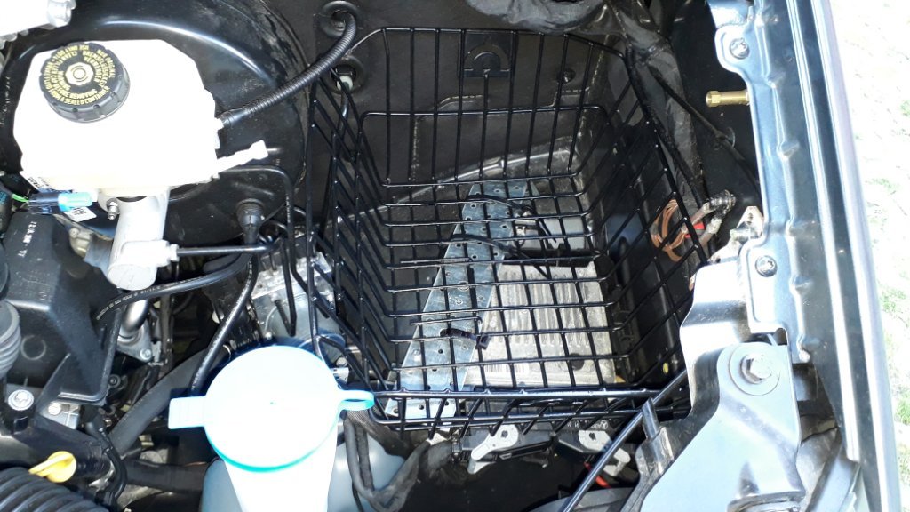

Re: Kiste für Krimskrams statt Zweitbatterie im Motorraum gesucht
Ich habe an der Stelle einfach einen Fahrradkorb mit Kabelbindern befestigt. Einfach, billig und funktional

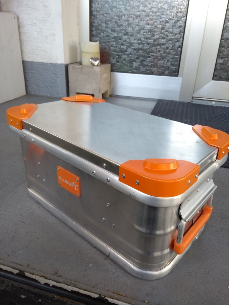

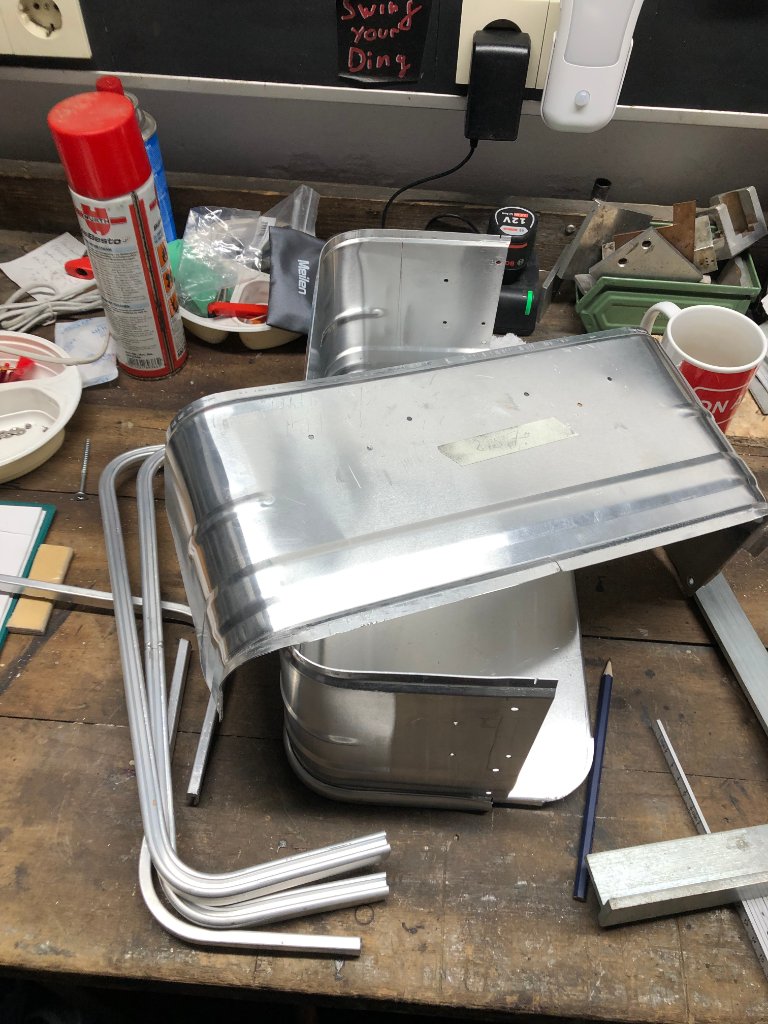

Re:UPDATE: Kiste für Krimskrams statt Zweitbatterie im Motorraum gesucht
Tach zusammen,
ich gebe zu, es hat etwas gedauert, aber ich habe mich an der Kiste festgebissen.
Nach ewiger Recherche im Netz bezüglich Kisten in dem entsprechenden Maß hatte ich dann irgendwann die Schauze voll.
Zu guter Letzt habe ich mir eine halbwegs passende Alubox E18 gekauft und diese ganz wunderbar massakriert. Also alle Nieten ausgebohrt, Die Kiste zerlegt, 65mm an Box und Deckel rausgeschnitten und wieder (so gut es ging bei 1mm Blech) zusammengeschweißt und genietet. Den originalen Batteriehalter habe ich entfernt und gleich einen neuen Halter aus Aluresten zusammengebastelt (eine freundliche Spende aus einem alten Wintergarten). Nicht lackiert, sondern nur gestrahlt. Die Schutzschicht kriegt das Alu alleine hin. Das Ganze (also Box und Halter) ist jetzt sogar leichter als der originale Batteriehalter alleine.
In der Box wohnen nun zwei Unterlegkeile, ein kleiner Kompressor, als Backup für meine Luftfederung an der Hinterachse und Spanngurte. Jetzt fahre ich mal ne Weile rum und werde sehen, ob das mit dem Spanngurt funktioniert, oder ob es da noch irgendwelche Spannschrauben mit Bügel braucht.
In diesem Sinne wünsche ich ein schönes Wochenende.
Holgi
JA! Ich mag Orange!
Holgi

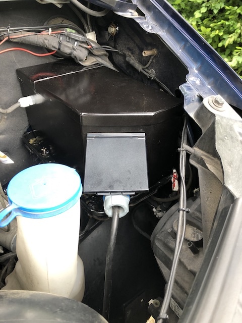

Guten Abend alle,
hier noch eine andere Verwendungsmöglichkeit. Dort wohnen auch noch die dieversen Adapterstromkabel. Wenn das Fahrzeug steht, wird es im Sommer unter der Haube sehr heiß. Ich habe mir im letzten Sommer, nach zwei Tagen Standzeit auf dem CP, fast die Finger an der Kiste verbrannt.
Die Kiste ist aus Alu.

Re: Re:UPDATE: Kiste für Krimskrams statt Zweitbatterie im Motorraum gesucht
Hi Holgi,Holgi hat geschrieben: ↑09 Mär 2024 11:29 Tach zusammen,
Holgi
JA! Ich mag Orange!
@ Bandbus 216
Deine Kiste gefällt mir.
Ist das ALU? Sieht innen aus wie Holz.
ich hatte auch kurz überlegt, ob ich was auf den bestehenden Batteriehalter baue.
Habe es aber dann verworfen, weil der ziemlich hoch ist (vermutlich, damit man die Batterie überhaupt rausheben kann) und Platz verschwendet. Dazu ist er noch ziemlich schwer mit über 2Kg.
Kurzer Hinweis noch vom E-Techniker: Deine Installation ist irgendwie an einer ungünstigen Stelle. ABB gibt für eine sichere Funktion eine max. Betriebstemperatur 55°C an.
Du hast ja schon gemerkt, dass man da Eier drauf braten kann.
Beste Grüße
Holgi
