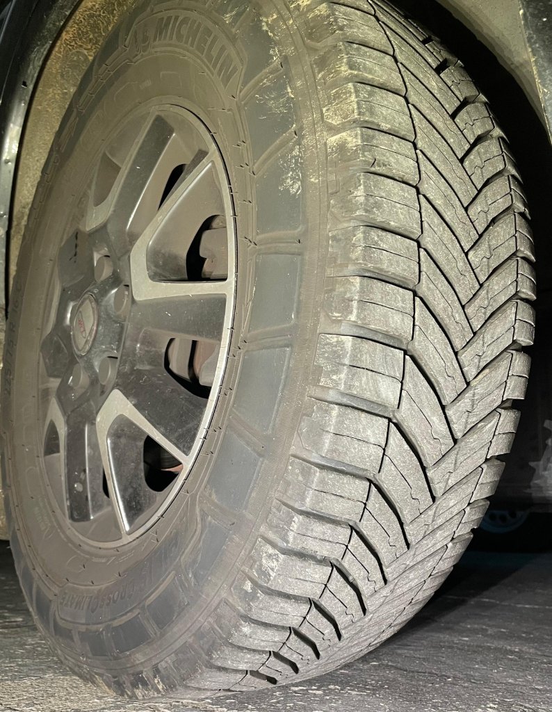

Ich habe hier einen LMC mit CROSSCLIMATE 225/75R16C 118R auf der VA, der neue Reifen auf der HA mit LI 116 braucht
erwäge, den neueren CP statt baugleicher Agilis und knapp 50€ bto. "billigeren" 116 statt 118 einzukaufen, aber die (lt. Produktionsbeginn) neueren CP 116R auf die VA vs. älteren Agilis 118R auf die HA zu montieren.

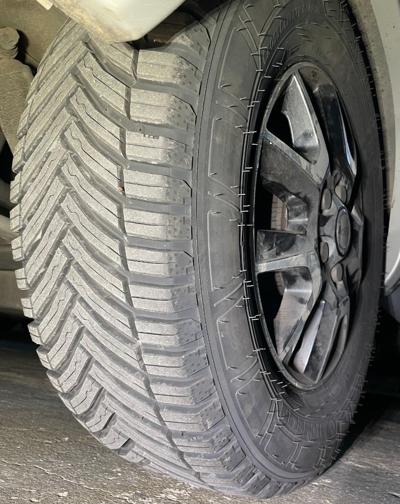

Nunmehr kaufte/montierte ich MICHELIN CrossClimate Camping 225/75R16CP 118/116 auf der HA des teilintegrierten LMC (FIAT = Frontantrieb) und fuhr ca. 50km damit; mußte sogar auf einer trockenen, aber weichen Wiese parken, die ich mir vorher anguckte und mit der schwereren HA auf festerem Untergrund blieb.
Dieser Reifen fährt sich m.E. hervorragend, ist subjektiv wirklich leise und versetzte selbst in einer überraschend scharf gefahrenen Kurve nicht; kein Vergleich zum NOKIAN Rotiva AT+ auf meinem HYMER ML-I 540 (Basis Sprinter 319 mit kurzem Radstand).
Zum Profil des (älteren) Agilis CrossClimate auf der VA erkenne ich optisch keinen Unterschied.
Wie bereits erörtert, ist dieser Reifen keinesfalls mit dem CrossClimate für Pkw´s vergleichbar, auch nicht CrossClimate 2, oder CrossClimate SUV, weil deren Profile schon völlig anders aussehen, resp. die Reifen aufgebaut sind.
