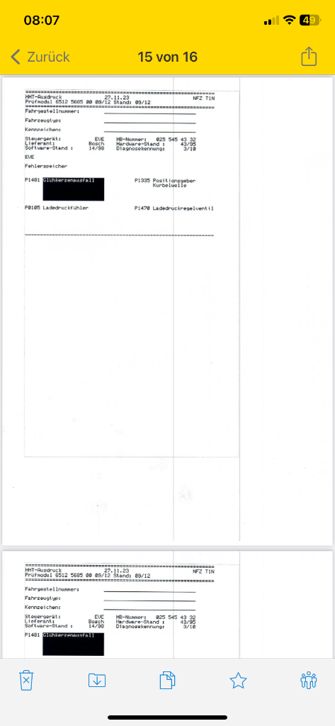

BildHi Leute,
Ich habe ein Problem mit meinem Turbo in meinem 312D. Also der Turbo setzt nicht ein. Wenn man nach paar Kilometern fahrt den Bus kurz aus macht und wieder startet hat er wieder Leistung. Die ist dann nach weiterer Fahrt auch schlagartig wieder weg.
Hatte den Bus bei Mercedes Nutzfahrzeuge. Im Steuergerät war der Fehler Höhendrucksensor abgelegt. Steuergerät wurde darauf hin eingeschickt weil sich dieser Sensor wohl im Steuergerät befindet. Nachdem das Gerät wieder eingebaut war lief er trotzdem nicht richtig. Daraufhin wurden das AGR Ventil, das Umschaltventil, der Saugrohrdrucksensor und der Ansauglufttemperatursensor ausgetauscht. Ergebnis… er läuft immer noch nicht. Ich bin jetzt mit meinem Latein am Ende und habe das Gefühl die Werkstatt auch. Vielleicht fällt euch ja noch was ein. Viele Grüße Mike

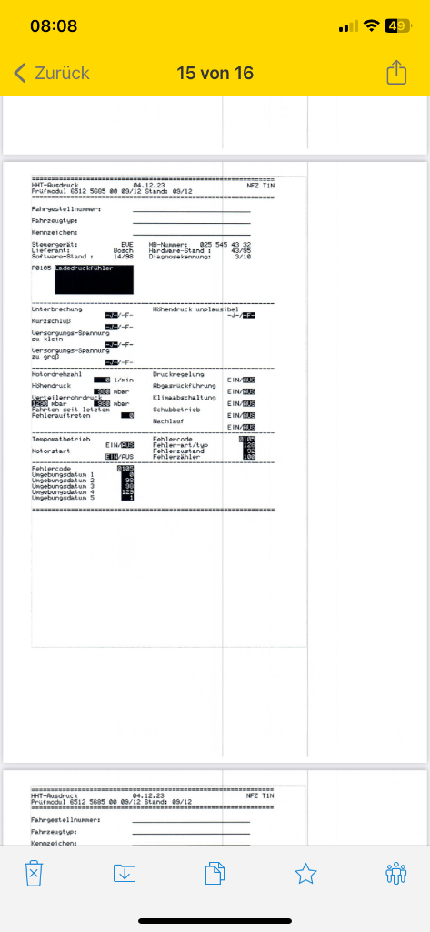

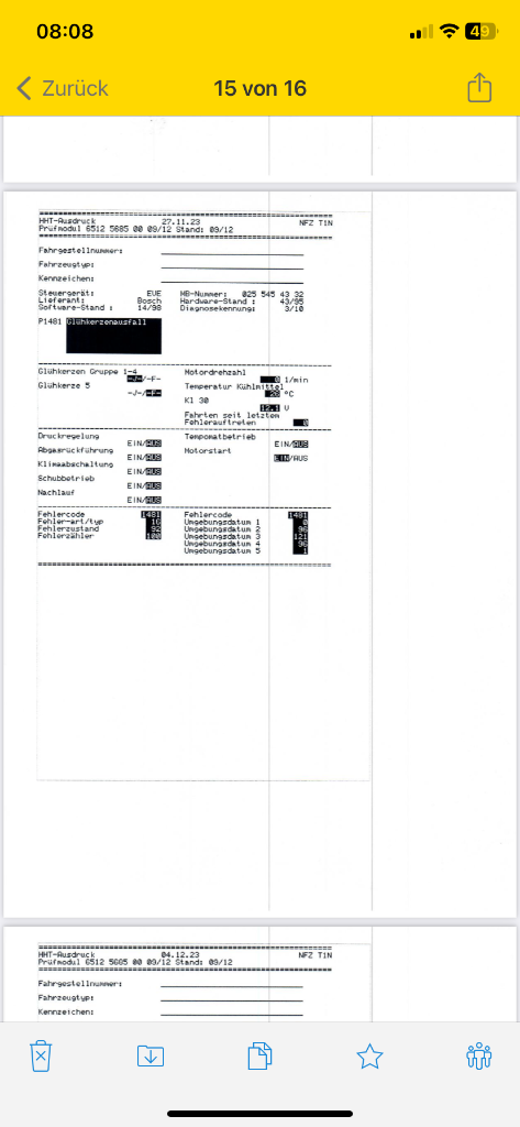

Servus ich hab oben mal die Auszüge aus dem Fehlerspeicher eingesetzt. Dieser ist jetzt angeblich leer.

Mike Mü hat geschrieben: 05 Feb 2024 08:12 Servus ich hab oben mal die Auszüge aus dem Fehlerspeicher eingesetzt. Dieser ist jetzt angeblich leer.
Ist das ein originaler Druckfühler? Plausibilitätsfehler sind nicht ganz einfach zu finden. Höhendruck unplausibel bei 9xx mbar ist schon komisch denn das ist, je nach Wetter, der vorherrschende Atmosphärendruck.
Wurde er Mal geprüft oder getauscht?

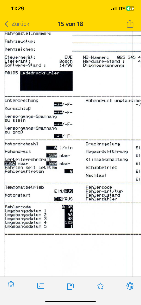

v-dulli hat geschrieben: 05 Feb 2024 08:30Höhendruck unplausibel bei 9xx mbar ist schon komisch denn das ist, je nach Wetter, der vorherrschende Atmosphärendruck.
Auf Meereshöhe herrscht ein durchschnittlicher, atmosphärische Druck von 1000 mbar. Auf einer Höhe von 900 m beträgt der durchschnittliche, atmosphärische Druck 903 mbar. Von daher sieht eine Angabe von 9xx mbar als Höhendruck gut aus. Aber bei einer Motordrehzahl von 0 1/min, also ohne dass sich der Turbolader dreht, sollte der Verteilerrohrdruck exakt dem Höhendruck entsprechen. Aufgrund des undeutlichen Bildschirmausdrucks mit den verwaschenen Ziffern möchte ich mir hier kein weiteres Urteil erlauben.

Servus, Hab nochmal einen neuen Screenshot gemacht [img]

Vanagaudi hat geschrieben: 05 Feb 2024 11:23
Und?
Habe ich hier etwas anderes geschrieben?
Was daran ist unplausibel?
