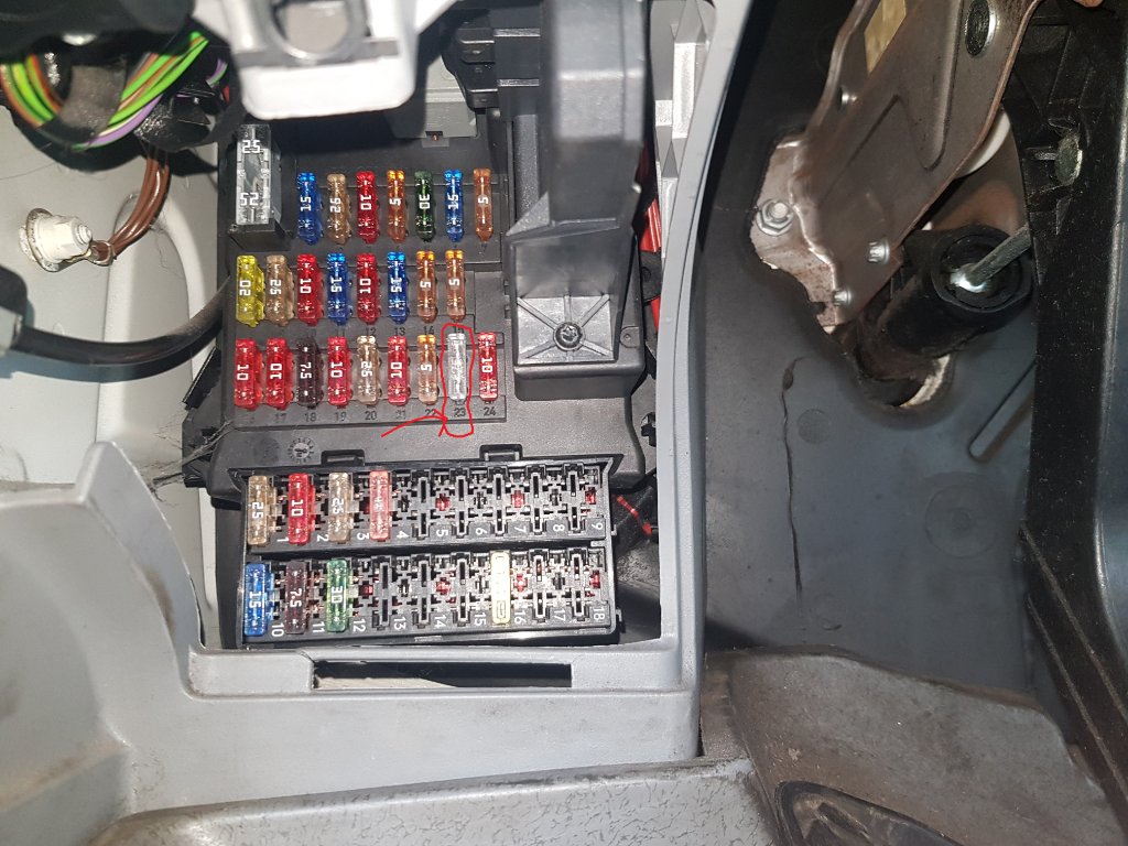

Jetzt springt der Crafter endlich wieder an! Der Fehler war die Sicherung 23 (25A im oberen Teil) im Fahrerfußraum am Bordnetzsteuergerät. Ich habe es endlich geschafft mir die Pläne bei Erwin zu besorgen, da konnte man die Sicherung im Stromlaufplan finden.
Unter dem Link kommt ihr auf ein PDF, auf Seite 10 sind die Sicherungen mit Funktion abgebildet. Das Relais Nr. 5 ist für die Ansteuerung des Starters. Das sieht etwas anders aus als bei Erwin, hilft aber trotzdem und die Erwin Unterlagen sollte ich hier vielleicht nicht veröffentlichen.
Vielen Dank für die Tipps! Ich hoffe, dass der/die Nächste das Problem schneller findet. Ich verstehe auch noch nicht, warum die Sicherung überhaupt geflogen ist
https://moba.i.mercedes-benz.com/baix/v ... _de_DE.pdf
(Gedruckte Seitenzahl 8, PDF Seite 10)

Für die Sicherung K40/9f23 für Kl.50 des Starters werden, je nach Fahrzeugausführung, zwei verschiedene Sicherungswerte eingesetzt: 20A (ab 09.2009) oder 25A (bis 08.2009), als F55/6f1/3 mit 25A ab 09.2012.Anton_723 hat geschrieben: 03 Mai 2024 08:44Der Fehler war die Sicherung 23 (25A im oberen Teil) im Fahrerfußraum am Bordnetzsteuergerät.
Zwei Möglichkeiten zu Fehlerursache an der Sicherung:
- Die Stromaufnahme des Einrückrelais ist recht hoch, und wenn es der Batterie sehr gut geht und eine hohe Spannung aufweist, scheint auch die 25A Sicherung nicht ausreichend zu sein.
- Die Kontakte der Sicherung oder/und der Steckbuchse weisen einen Übergangswiderstand auf und heizen den Sicherungsfaden der Sicherung zusätzlich auf. Die mit dieser Schmelzsicherung übertragbare Stromstärke sinkt damit, die Sicherung brennt auch bei geringeren Strömen als 25A durch.
