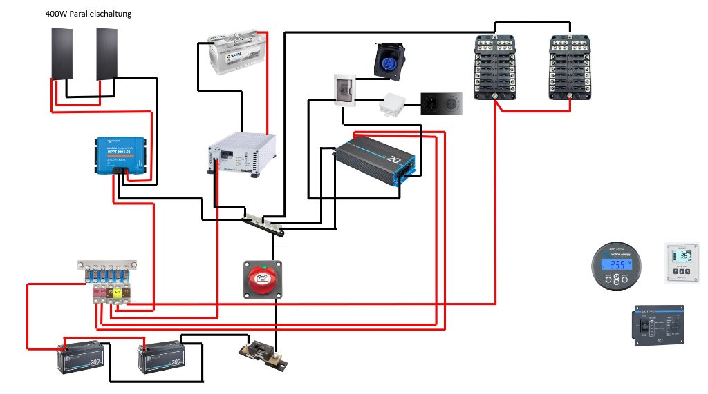

Ich habe mal einen groben Schaltplan entworfen.

Der Shunt schaltet ja auch nichts. Wenn Du nicht über den Shunt gehen willst, kannst Du den Batteriecomputer auch weg lassen. Der zeigt sonst eh falsch an.
Was sollen denn die zwei parallelen Leitungen vom Ladegerät zur Plusschiene?

Krabbe hat geschrieben: 18 Dez 2023 08:24 Was sollen denn die zwei parallelen Leitungen vom Ladegerät zur Plusschiene?
Sieht mir eher aus wie nen Wechselrichter. Doppelleitung zur Minimierung der Kabelquerschnitte
Korrekt

Um es gescheit aufzuziehen braucht es:
eine Ladebusbar mit Sicherungen auf der die Plus-Leitungen aller Ladegeräte liegen (MPPT, Booster, ggfs. Landstrom Ladegerät);
eine Verbraucherbusbar mit Sicherungen auf der alle Plus-Leitungen der Verbraucher liegen (Heizung, DC Verteiler, Wechselrichter) und die Plus-Leitungen der Batterien liegen + Sicherungen;
eine Massebusbar für die Massen alle Geräte.
Der Shunt kommt dann zwischen die Massebusbar und die Minuspole der Batterien.
Schalter zwischen Ladebusbar und Verbraucherbusbar sowie Batterien und Verbraucherbusbar.
Alle Minus-Kabel der Batterien und alle Plus-Kabel der Batterien müssen füir ihre Polarität jeweils dieselbe Länge haben (zB alle Plus 0,5m und alle Minus 0,7m) Dasselbe gilt auch für die Kabel von und zum Inverter (auf der der 12V Seite).
Nimm gescheite Sicherungen (Littel Fuse, Blue Sea,...)und keine Amazon-Chinamist für 3 Euro.

f54 hat geschrieben: 18 Dez 2023 10:22 eine Ladebusbar mit Sicherungen auf der die Plus-Leitungen aller Ladegeräte liegen (MPPT, Booster, ggfs. Landstrom Ladegerät);
Ja, ergibt Sinn für mich, die Erzeuger und Verbraucher über zwei Busbars zu trennen und dazwischen den Schalter anzubringen und die Standheizung dann an die Verbraucher-Busbar anzuschließen. Ein Problem bei meinem Set-up ist auch, wenn ich den Hauptschalter trenne, laufen die Verbraucher trotzdem weiter. Ich vermute, es wird weiterhin Strom von Starterbatterie (über Ladebooster) oder Solar gezogen.
Mein Wechselrichter hat Ladegerät und Netzvorrangschaltung integriert. Den schließe ich dann an die Erzeuger-Busbar an, korrekt?

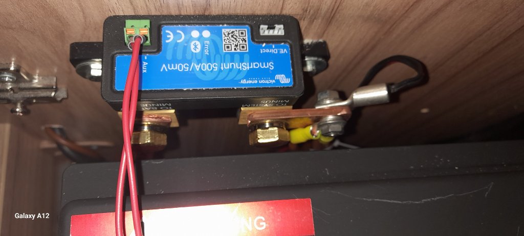

Alle Verbraucher im Wohnbereich meines GCS + Masse sind am Shunt angeschlossen und somit sehe ich jederzeit wieviel Strom aus oder in die Batterien fliest.
Und bei einer Parallelschaltung mehrere Batterien, sollte + an der "ersten" und - (Masse) an der "letzten" Batterie angeschlossen werden, so habe ich es als Mechaniker/ Schlosser gelernt.
Die Masse der Standheizung könnten man, natürlich, auf einen Massepunkt an der Karosserie legen, macht aber wenig Sinn das Kabel der Spannungsversorgung aufzutrennen wenn man eh auf + der Aufbaubatterien geht.

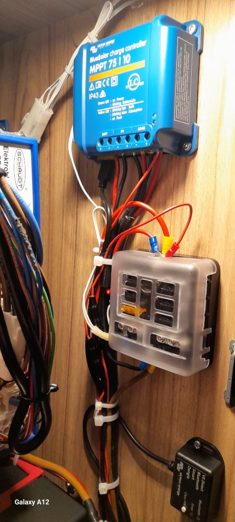

Ich habe mir sogar noch einen zusätzlichen Sicherungskasten für Zusatzverbraucher eingebaut und dieser geht ebenfalls über den Shunt.
Sicherungskasten
Sicherungskasten
SmartShunt
SmartShunt

Camper681 hat geschrieben: 18 Dez 2023 10:59
Der Wechselrichter wird über die 12V Verbindung auch Laden. Ich würde ihn auf die Verbraucher-Busbar legen. Die sollte eh größer dimensioniert sein, da der Inverter richtig Strom verbrauchen kann sowie mit viel Strom laden wird und die Infrastruktur hier ohnehin mehr aushalten wird und muss als das bissl über Solar.
