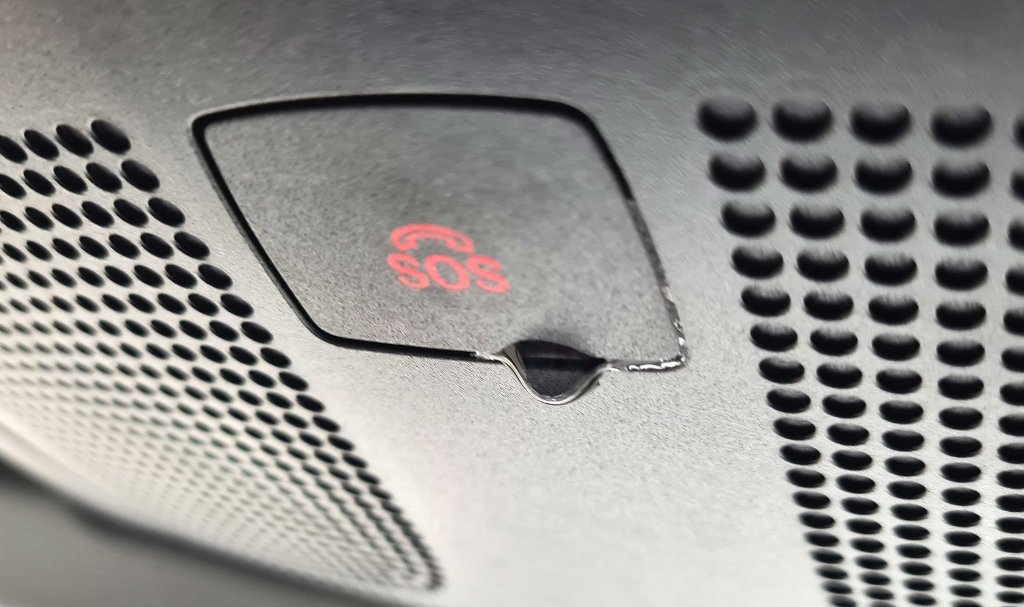

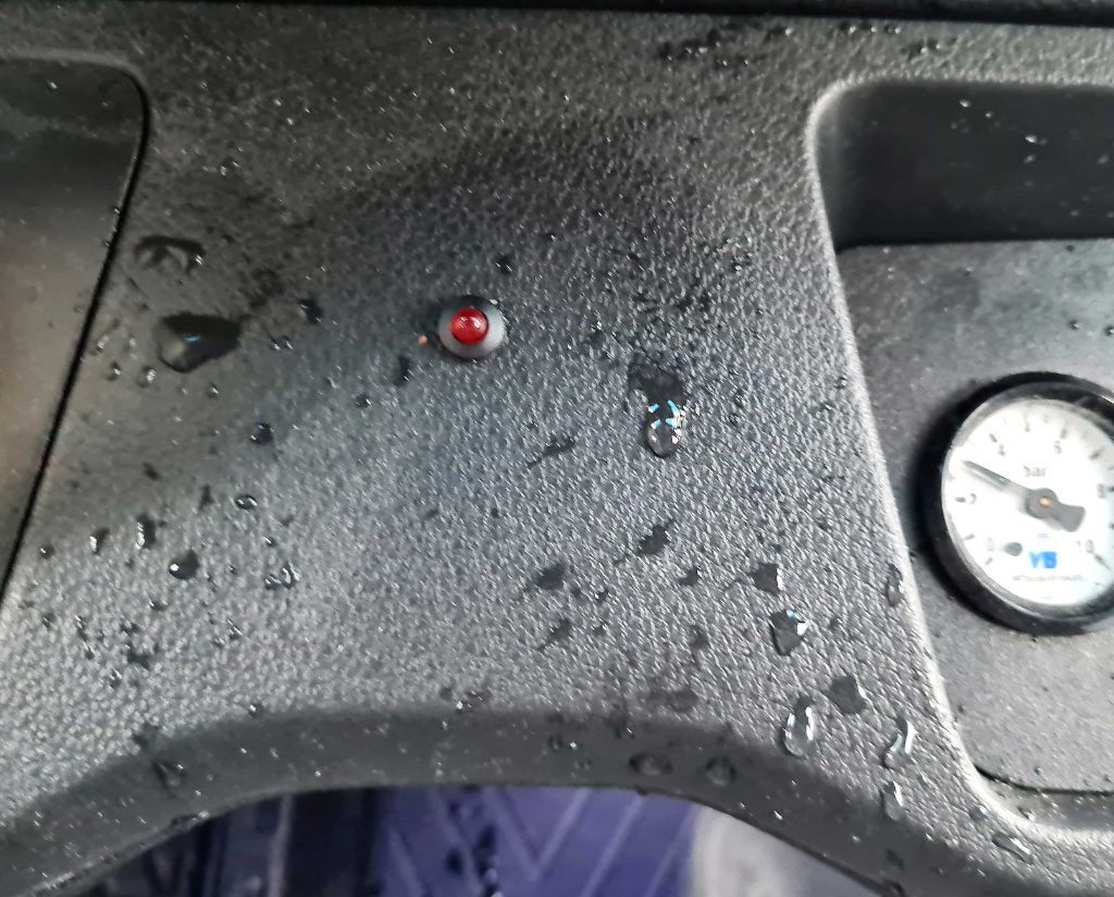

schon wieder ich, aber nach 12000km Reise hat sich einiges ergeben.
habe einen 907 4x4 BJ 2022 als Womo Frankia Yucon. Während der 8 Wochen trat 3x auffällig viel Kondenswasser, nach sehr kalten Nächten aus der Box wo der Rückspiegel sonst ist, aus. Das Wasser tropfte immer wieder aus den Spalten und auch aus dem SOS Knopf raus. (Fotos) Es kann sich nur um Kondenswasser handeln,denn bei extremen Regen gab es dieses Phänomen nicht. Der Freundliche meinte, das wäre schlecht, weil ja da jede Menge Elektronik ist. Vom Womo Hersteller habe ich noch keine Antwort.
Wenns draussen kalt ist, (wie wird das wohl erst im Winter werden :? ) entsteht natürlich Kondenswasser, wenn man im Auto schläft, aber sollte das dann nicht an dafür vorgesehenen Kanälen nach Aussen abrinnen können? Wie sind da eure Erfahrungen und Lösungen.
danke an alle und die alten Hasen die immer eine Lösung kennen lG Jo

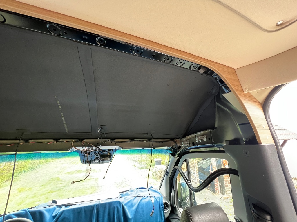

Genau , nicht oder nur mangelhaft gedämmt . Als schnelle Hilfe klick das Panel raus ,hinten mittig z.B. mit nem vorne runden Messer zwischen den Rahmen und die Bedieneinheit die verriegelung lösen dann kannst du das Bedienteil runterklappen und in 2 Aufnahmen vorne hängen lassen . Dann siehst du schon wie es dahinter aussieht als Dämmung oder nicht und bist schlauer .... als Schutz kannst du in die Öffnung jetzt ein Handtuch legen das die Feuchtigkeit aufsaugt und das du halt morgens prüfst wie nass es ist und dann ggf. tauschst . Was beim Yucon ``Stand der Technik ´´ ist kann ich dir nicht sagen .

danke ein Eisbär, habe die Klappe nach deinen Anweisungen geöffnet und es ist wie JoachimG schreibt, eine Isolierung ist da, aber die hat sich entweder gelöst oder war gar nicht geklebt und liegt jetzt mit einigen Zentimeter Abstand vom Blech auf dem Dachhimmel. Daher entsteht natürlich Kondenswasser am Metall Innen und rinnt dann über die Isolierung in das Schalterpanel. Ich rede morgen mit meinem Händler, ein sehr netter Typ !
Was ich in Zukunft immer machen werde (bei tiefen und unbedingt bei Minustemperaturen) eine Kälteschutzhaube außen über das Fahrerhaus ziehen, das reduziert zuindest in diesem Bereich die Kondenswasserproduktion doch um einiges. Klar wenn das Wasser vom Dach kommt, da hilft nur sauber verklebte und geschlossene Isolation. in der Karosserie gibt es doch viele Wasserabläufe, ob es hier auch welche gibt?? (die müsste man dann natürlich offen lassen)
