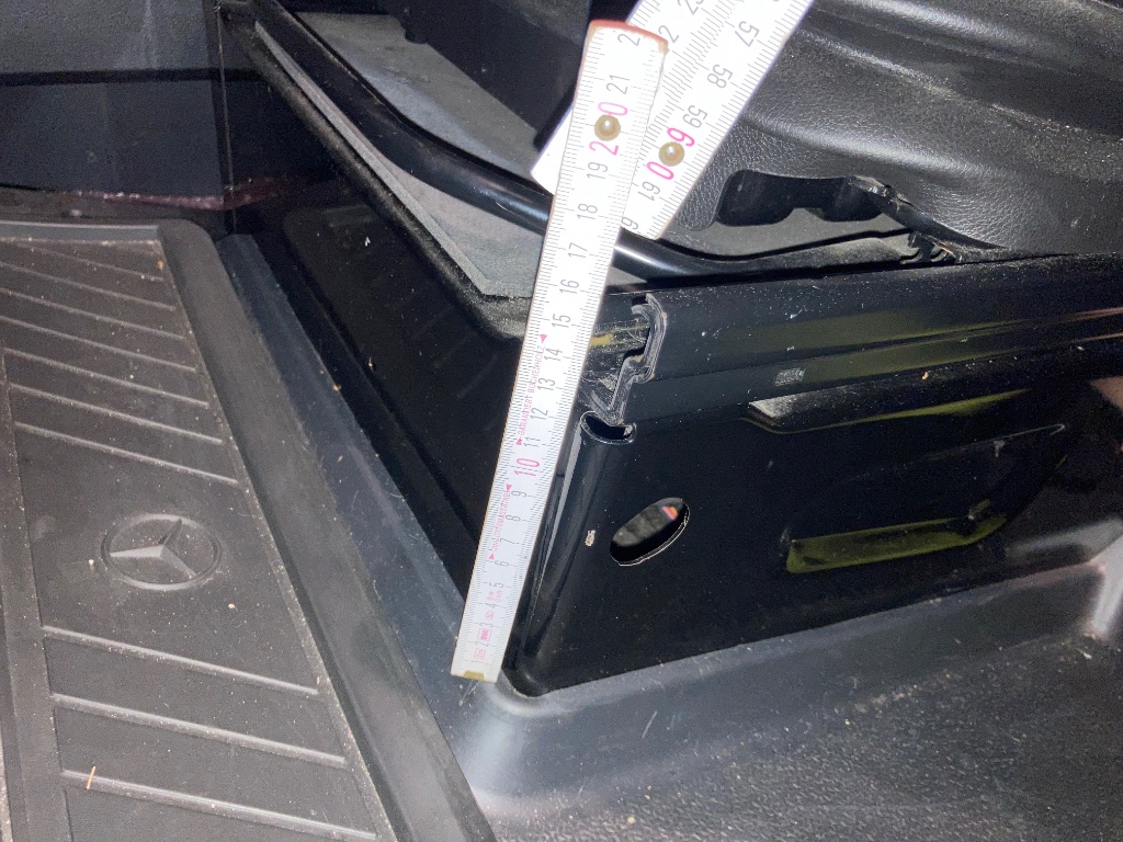

kann mir bitte jmd weiterhelfen?!
Ich will die beiden Standard Sitzkonsolen bei meinem 907er Sprinter gegen Flache Sitzkonsolen der Schwingsitze tauschen.
Zum einen wäre vorab interessant, welche Höhendifferenz im Vergleich die Sitzkonsolen haben.
UND ob mir vllt. jmd. bitte die MB Teilenummer der flachen Sitzkonsolen links & rechts hat?
Oder Alternative wenn jmd ein 907er Sprinter mit Schwingsitzen ab Werk hat, vllt seine FIN. Dann kann ich beim :-) über die FIN die richtigen Sitzkonsolen bestellen.
Vielen Dank
Gruß Ronny

Re: Teilenummer Sitzkonsole flach (Schwingsitze) f. 907
Beitrag von Black Sneaker »
Die Höhe der flachen Sitzkonsolen...
(in Fahrtrichtung vorne)
Beitrag von Sprinter_08/15 »
dank der Hilfe von Black Sneaker / Frank konnte ich Teilenummer der flachen Sitzkonsolen f. Schwingsitze ermitteln.
Sitzkasten (Fahrersitz) A907 910 07 01
Sitzkasten (Beifahrersitz) A907 910 10 01
je 221,63.-€ ohne MWST (alle Angaben für Linkslenker FZG)
zu beachten ist, die Befestigungskonsole der Handbremse steht in der Höhe über das Niveau zur Sitzbefestigung. Bedeutet falls jmd eine Drehkonsole verwenden will, muss eventuell dies abgeändert werden.
Gruß Ronny
