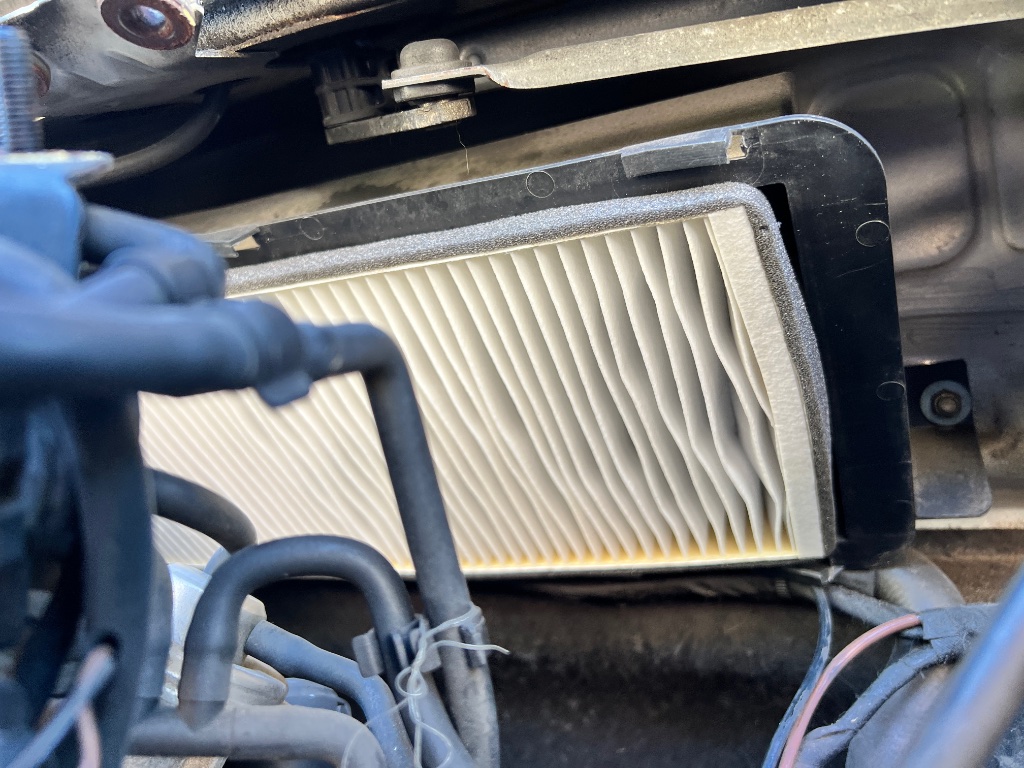

So nun habe ich vom Dealer endlich den Bosch-Filter Nr. M2043 bzw. 1987 432 043 -390 mit der Breite 156 mm erhalten.
Erst dachte ich, der passt auch nicht wirklich, aber man muss diesen von links nach rechts einsetzen. Da sich am Ende rechts
der Filter etwas nach innen beult, einfach mit dem Finger in den Filter greifen und etwas nach rechts drücken. Der Luftfilter-
Kasten ist ohnehin eine seltsame Konstruktion und scheint sich nach rechts zu verjüngen. Egal die Wurst ist drin…..

Nicht narren lassen die Bilder stehen auf dem Kopf wenn man sie öffnet
