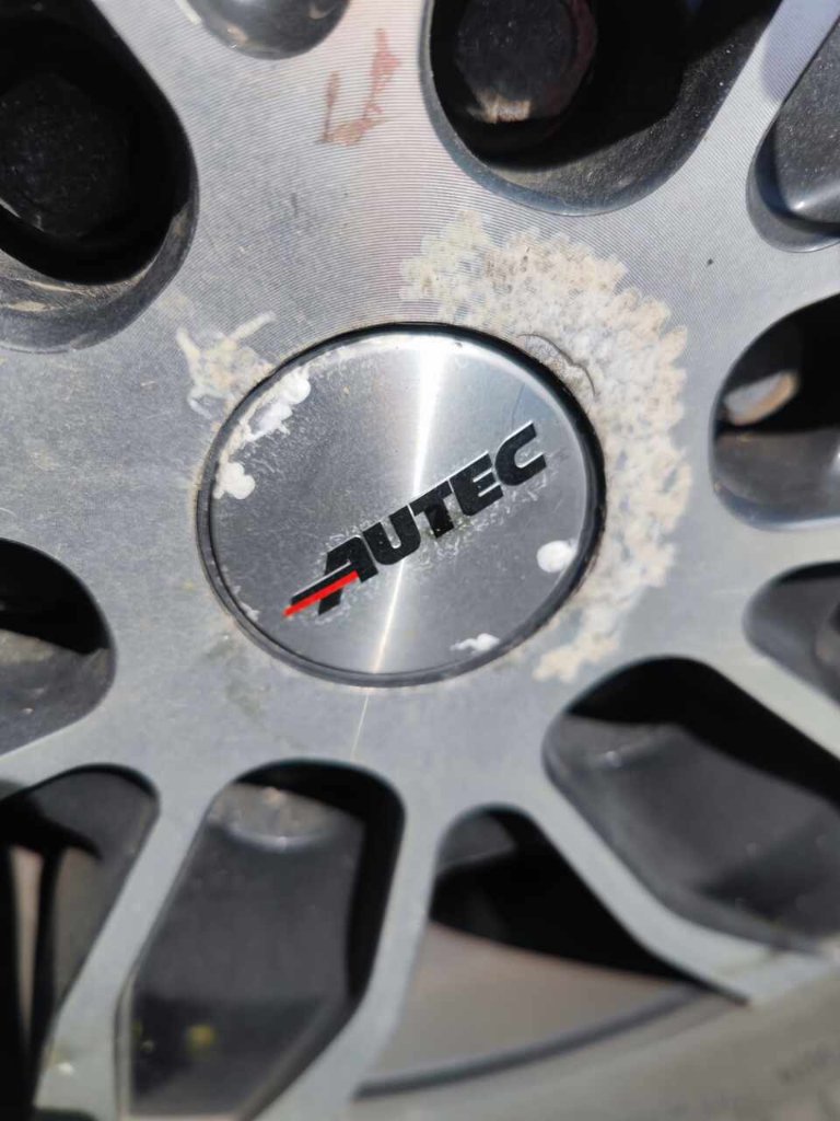

Unser teilintegriertes Wohnmobil auf Basis vom Sprinter W906 (3,5to) fährt derzeit auf AUTec Alufelgen.
Bei diesen löst sich nun die obere Lackschicht und Korrosion frisst sich immer weiter. Angeblich waren diese glanzgedrehten und Klarlackbeschichteten Felgen nicht wintertauglich. Wieder dazugelernt: Wir haben lange geplant und recherchiert, die Felgen pulverbeschichten zu lassen. Das wäre teurer als neue Felgen. Die Reifen müssen aktuell eh alle runter.
Nun zur Frage, welche Felgen da passen würden.
