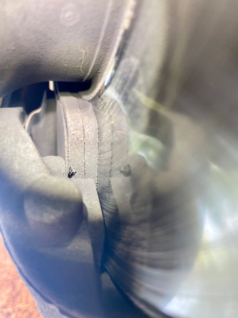

Moin zusammen,
nach 77.000 km leuchtet bei unserem Sprinter jetzt der Hinweis, das wir aufgrund des Bremsbelagverschleisses in die Werkstatt sollen.
Die sind hier unten in Afrika nicht gleich um die Ecke. Daher meine Frage, es sind noch die ersten Beläge. Wie weit kann man wohl noch fahren, bevor dass ein echtes Problem wird?
Und, beim Versuch, die Beläge von innen zu sehen hab ich keine Stelle am Rad gefunden, wo ich mal bzgl Belagstärke gucken kann. Vermute, da muss das Rad ab, oder?

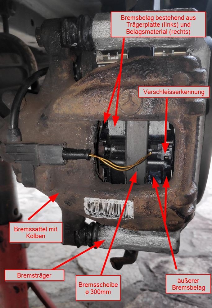

Zuerst einmal wenn du das Rad abgenommen hast, sieht das so aus. In der Mitte ist die dicke Bremsscheibe, rechts und links davon sind die Beläge mit dem Verschleissanzeiger. Hier neue Beläge, die fast so dick wie die Scheibe sind. Du kannst mal gucken, wieviel mm Belag du noch auf der Trägerplatte erspähen kannst, aber es sollten bestimmt noch 2mm sein. Damit kannst du locker noch einige hunderte Kilometer fahren. Sollte die Bremse anfangen zu quietschen, dann ist der Belag weg und du bremst auf der Trägerplatte, also Eisen auf Eisen. Dann solltest du aber umgehend und vorsichtig zur Werkstatt. Auch hast du dann schon schöne Riefen in der Scheibe.

An welchen Punkte das Fahrzeug angehoben werden darf steht im Handbuch.
NICHT wie ein Pkw !
Für die Bremsenteile habe ich das Foto etwas erweitert.
Vermutlich ist ein Fehler drin;-) Weil jeder anders zum Sattel sagt... Zange, Faust, Kolbenträger oder so ähnlich.
Bremsbelag und Trägerplatte sind miteinander verklebt!
NICHT wie ein Pkw !

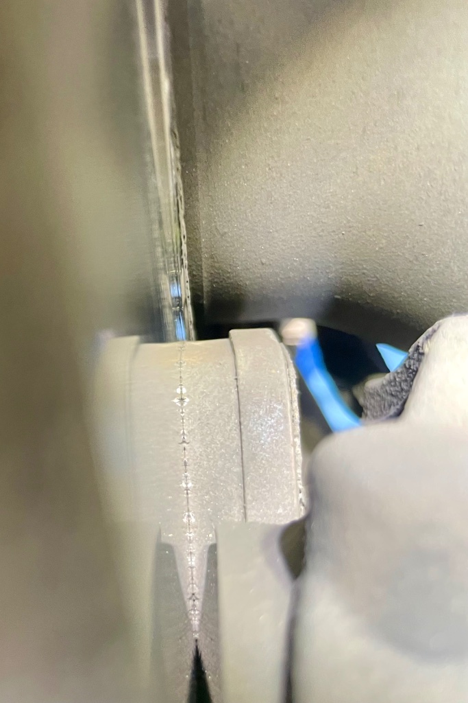

So,
Hab jetzt mal ein Vorderrad abgebaut und nach den Belägen geguckt.
Da sind noch ca 4mm Belag drauf, außen etwas weniger als innen.
Von den letzten Reifenschäden weiß ich, dass die Beläge hinten eher noch dicker waren.
Da der Verschleisshinweis heute auch wieder weg war gehe ich eher von einer Falschmeldung aus. 4mm sollten ja noch für den Weg zur Werkstatt in Tansania locker reichen. (Oder.)

Noch ein finales Update, habe jetzt neue Bremsbeläge montieren lassen. Vorne li is waren noch grad 2 mm drauf. Von daher war die Meldung berechtigt.
Nach 80.000 km waren vorne rechts noch 3 mm, Links 2 mm. Meine mittlere Achse hatte noch gut 5 mm und die Beläge an der dritten Achse wurden nicht getauscht, die waren noch “wie neu“.
