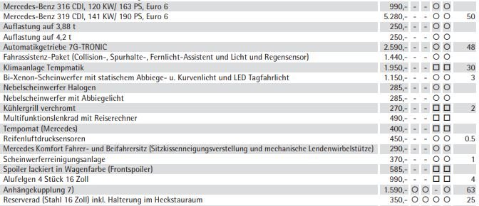

Aus der Hymer-Preisliste 2015 entnehme ich folgende Mehrgewichte für diese Ausstattungen:
  • 319 ggü. 316: +50 kg
  • 7G-TRONIC Plus ggü. 6-Gang-Schaltgetriebe +48 kg

hymeraner hat geschrieben: 13 Okt 2023 17:45 Aus der Hymer-Preisliste 2015 entnehme ich folgende Mehrgewichte für diese Ausstattungen:
Das dürften die genauesten Angaben sein, die sich auf Getriebe und Motor beziehen. Darüberhinaus dürften die ausstattungsmäßigen Unterschiede (AC, Fenster, Boden, Verkleidung, Zusatzbatterie, Zusatzheizung, Tankgröße, Sitze, Räder...) aber so gravierend sein, dass es kaum präzise Angaben geben wird, bzw. die Liste nicht für einfache Vergleiche taugen kann, wenn sie nicht alle Varianten berücksichtigt - und dann wäre der Vergleich wieder nicht einfach.
Wenn's ein WoMo bis 3,5t werden soll, dann eben leicht bauen. :wink:
dto. 2016 (Mehrgewicht ggü. Standard 129PS)

Also irgendwie erscheint mit die Tabelle doch wenig plausibel. Ich weiß nicht, unter welchen Bedingungen und zu welchem Zweck die erstellt wurde, aber 63 kg für ne Anhängekupplung? Ernsthaft? Ok, ich hab nur Westfalia-Qualität installiert, aber diese wog mit doppelter Stahltrittstufe (!) ganze 26kg. Der Kabelbaum mit Steuergerät wenn's ganz dick kommt nochmal 2 kg extra.
Hatte Hymer wegen etwas zuviel "Kreativität" beim Rechnen mit Gewichten nicht letztens mal Besuch von der Staatsanwaltschaft? Meine mich da an Pressemitteilungen vor ein, zwei Jahren zu erinnern. Mercedes scheint ja leider keine Gewichte in den (Auf-)Preislisten anzugeben. Wäre mal interessant, die vollständige Liste zu sehen und von meinem leeren Auto mit bekanntem Gewicht (2310 kg) die Ausstattung rückwärts zu rechnen. Spätestens wenn mein Dicker dann in der Basisausstattung leichter ist als ein VW Golf, wird's komisch...

vermutlich braucht man bei einem Hymer für die AHK einen zusätzlichen Hilfsrahmen wegen dem langen Hecküberhang. Das würde die >60 kg erklären. Beim Kastenwagen wird die AHK direkt zwischen die Längsträger geschraubt.

Die Liste ist von einem Vollintegrierten ML-I :arrow: Fahrgestell :!:
rk95 ging es m.E. jedoch um Motor + Getriebe :?:
Liste des HYMER Van: :shock:

farnham hat geschrieben: 14 Okt 2023 20:48 63 kg für ne Anhängekupplung? Ernsthaft?
Ja, das ist schon plausibel. Da wird wegen des nicht tragfähigen Wohnaufbaus und des langen Hecküberstands eine ganze Menge verbaut, was es beim Kastenwagen nicht gibt:
  • verstärkte Rahmenverlängerung (Tragfähigkeit min. 250kg statisch)
  • zwei Diagonalstreben
Dazu kommt ein ein ziemlich massiver Querträger, von dem ich nicht beurteilen kann, wie er sich von einer Standard-Anhängerkupplung unterscheidet. Der abnehmbare Kugelkopf ist auch ganz schön massiv ...
