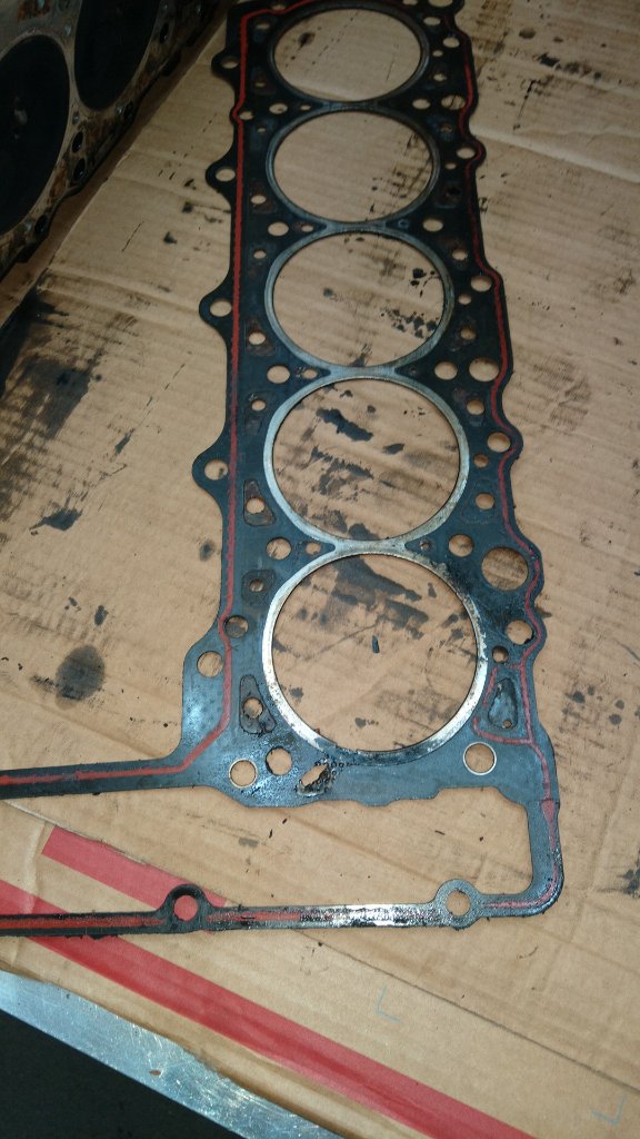

Re: Sprinter 310D (W903) qualmt immer noch weiss
Beitrag von Bronkokiller »
So... ZK ist unten und siehe da... Axel hatte mit seiner Vermutung Recht gehabt. Die ZKD ist zwischen Zylinder 1. und dem Kettenkasten durchgebrannt.
Durchgebrannte ZKD 1
Durchgebrannte ZKD 2
Durchgebrannte ZKD 3
Durchgebrannte ZKD 4
Folgende Benutzer bedankten sich beim Autor Bronkokiller für den Beitrag (Insgesamt 3):
Vanagaudi (12 Feb 2024 01:14), zizibusi (12 Feb 2024 08:53), jora (15 Feb 2024 10:01)
Mercedes Sprinter 310D (W903) / Bj. 1996 / Motortyp OM602 / Km: ca. 200000

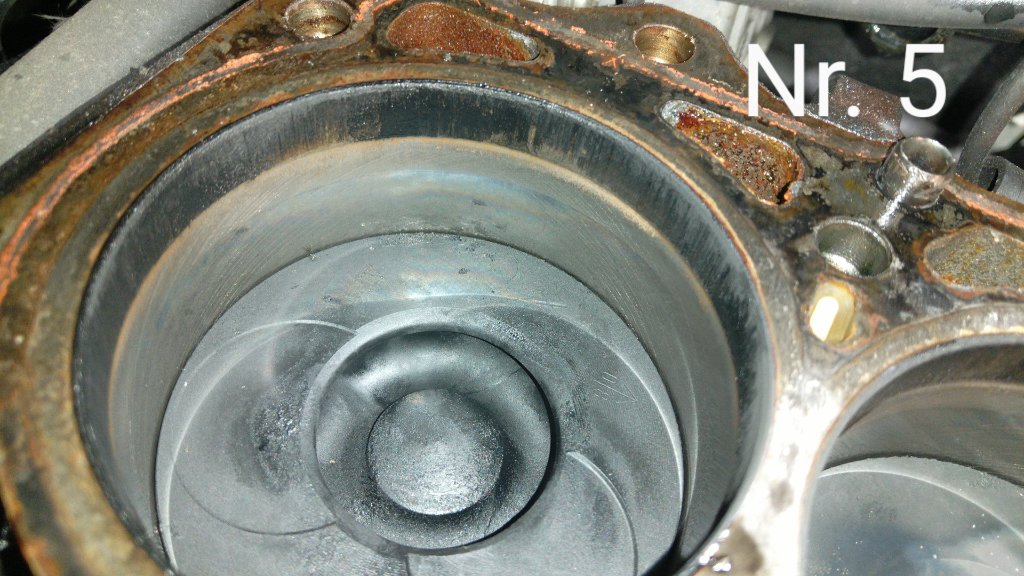

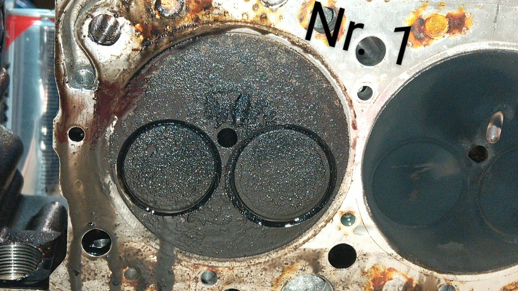

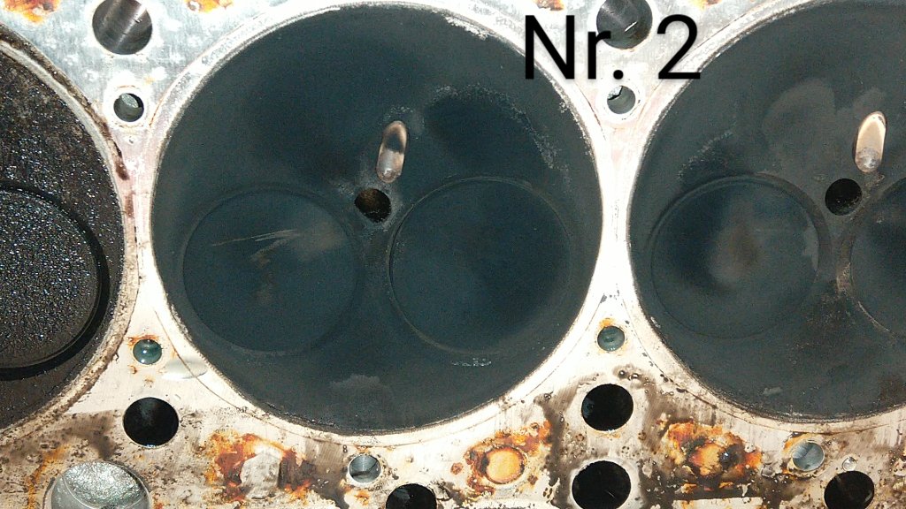

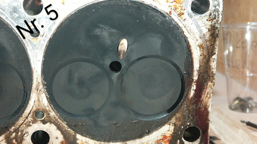

Bronkokiller
Beiträge: 22
Registriert: 15 Aug 2023 12:50
Des weiteren füge ich mal die Fotos rein von der Unterseite des Zylinderkopfes und der einzelnen Kolben ein.
Zuletzt geändert von Bronkokiller am 12 Feb 2024 02:18, insgesamt 1-mal geändert.
Folgende Benutzer bedankten sich beim Autor Bronkokiller für den Beitrag (Insgesamt 2):
Bronkokiller
Beiträge: 22
.... Der Kolben Nr. 1 ist wortwörtlich mit Öl gefüllt.
Zuletzt geändert von Bronkokiller am 12 Feb 2024 07:12, insgesamt 1-mal geändert.
Folgende Benutzer bedankten sich beim Autor Bronkokiller für den Beitrag (Insgesamt 5):
Vanagaudi (12 Feb 2024 01:14), speeedi (12 Feb 2024 07:09), Axel (12 Feb 2024 07:13), Schnafdolin (12 Feb 2024 07:26), zizibusi (12 Feb 2024 08:53)

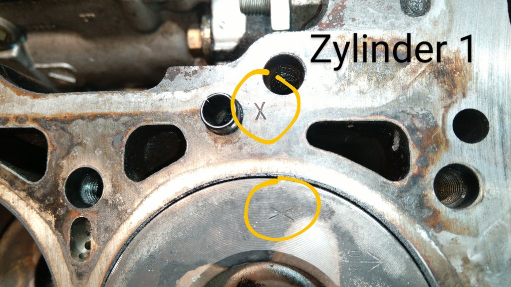

Hmmm... Mir ist heute beim Reinigen des Motor-Blocks folgendes aufgefallen. Es gibt wie auf den Kolben so auch auf dem Motorblock Prägungen. Und zwar in folgender Zusammenstellung.
  • Zylinder 1: Kolben = X / Motorblock = X
  • Zylinder 2: Kolben = X / Motorblock = B
  • Zylinder 3: Kolben = X / Motorblock = X
  • Zylinder 4: Kolben = X / Motorblock = X
  • Zylinder 5: Kolben = X / Motorblock = X
Alle bis auf eine Markierung haben ein X, warum steht beim Zylinder 2 auf dem Block ein B???
Axel
Beiträge: 646
Registriert: 01 Nov 2002 00:00
Wohnort: Linz/Österreich
Beitrag von Axel »
das einzige, was mir dazu einfällt: am 2. zylinder ist die einspritzdüse mit dem nadelfühler. warum das auf der dichtfläche markiert sein sollte, weiß ich auch nicht.
Axel
312D Fensterbus 4x4 (Oberaigner zuschaltbar ohne Untersetzung, ohne HA-Sperre)
BJ 1997, Kauf 2000, niedrig, mittlerer Radstand, rot, 300.000 km
Alles Vernünftige ist einfach, alles Komplizierte ist überflüssig.
(Michail T. Kalaschnikow)
Bronkokiller
Beiträge: 22
Diesen Gedanken hatte ich nämlich auch. Obwohl ich den Düsenstock mit dem Kabel dran, am Zylinder Nummer 1. angebracht hatte bevor ich den Motor zu zerlegen anfing.
Der Düsenstock mit Kabel war seid Anfang schon am Zylinder Nummer 1. Montiert, so habe ich den Sprinter auch damals gekauft.
Heißt das also, dass der Düsenstock mit Kabel seid Anfang im falschen Loch steckte?

der.harleyman
Beiträge: 1660
Registriert: 28 Okt 2018 18:53
Beitrag von der.harleyman »
Mach Dir über die Buchstaben keine Gedanken. Das sind Kennzeichnungen zur Zuordnung von Kolben zur Bohrung.
So wie es dort ist, ist alles ok. Also kannst Du die X vs. B-Gedanken vergessen.
Was mir sonst so in den Kopf kommt...
Kontrolliere die Dichtflächen an Kopf und Motorblock im Bereich der kaputten Kopfdichtung akribisch auf Schäden!
Das Pleuel Zyl. 1 könnte durch einen Flüssigkeitsschlag krumm sein. Du solltest also den Kolbenüberstand messen und
mit den restlichen Zylindern vergleichen. Beispiel-Videos dazu findest Du z.B. bei YT.
Im Kopf ist eine bogenförmige, offene Nut, die dann von der Kopfdichtung abgedeckt wird. Das ist ein Ölkanal. Wird
der Motor auf Betriebstemperatur gebracht, dehnen sich Motorblock und Kopf unterschiedlich stark aus, da es zwei
verschiedene Materialien sind. Die Kopfdichtung muss dies ausgleichen. Achte darauf, dass an der Nut, also dem
Ölkanal keine scharfe Kante besteht. Dies könnte zu einem vorzeitigen erneuten Ausfall der Kopfdichtung führen.
Sofern die Nut scharfkantig sein sollte, "entschärfe" sie ein wenig. Arbeite dabei aber keinesfalls eine Fase an die Nut,
da dies die Nut nur unnötig verbreitern könnte. Hier ist also viel Fingerspitzengefühl angesagt.
Dein Kühlsystem zeigt z.T. Rostspuren. Wurde der Motor ohne Frostschutz gefahren? Achte hier auf Einhaltung der
Herstellervorgaben. Frostschutz = Rostschutz. Wenn Dir irgendwann Rostpartikel den Kühler oder die Heizung zusetzen,
hast Du auch nüscht gewonnen... Mische 1:1, damit Du wieder die 37°C-Marke im Kühlsystem erreichst.
Viel Erfolg bei den weiteren Arbeiten! Frag bei Experten nach, bevor Du hier wegen Montagefehlern den Motor schrottest! :shock:
