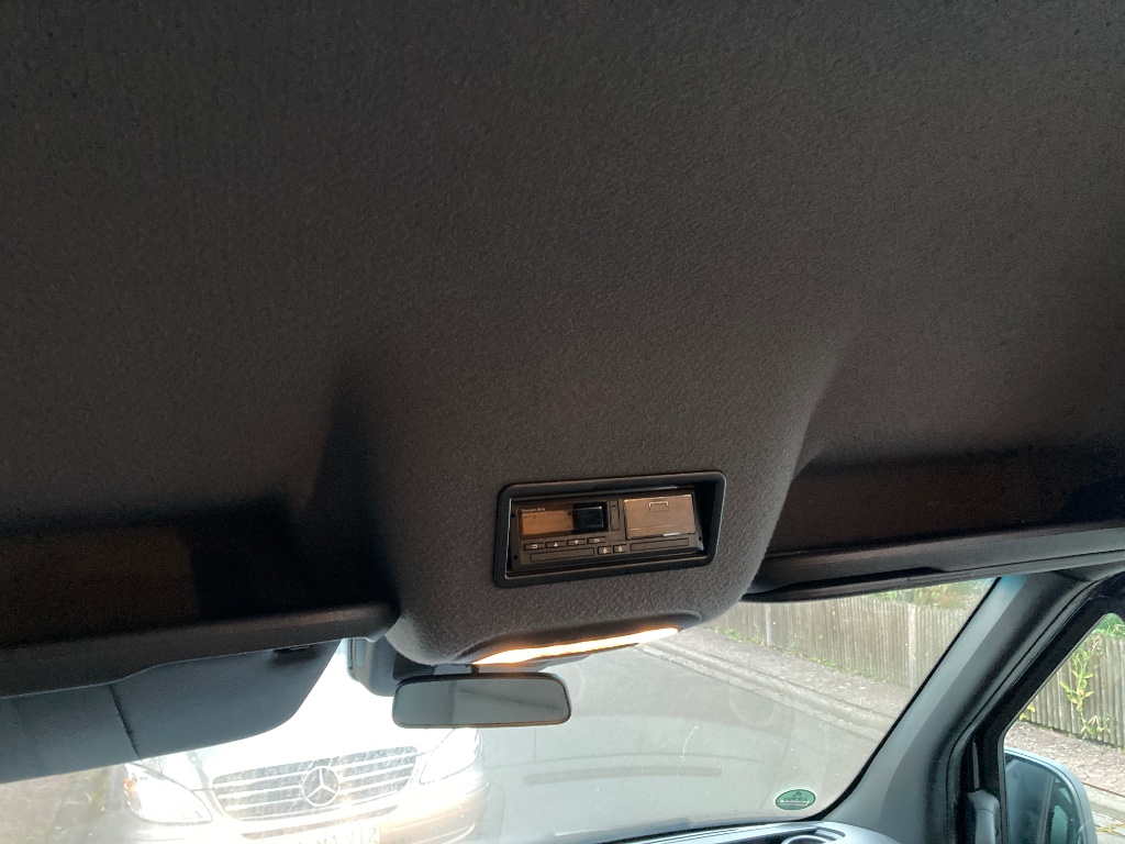

bei meinem 907 H2 möchte ich mich gerne daranmachen, noch ein Ablagefach über Fahrer- und Beifahrersitz zu schaffen.
Leider steckt da in der vorhandenen Dachverkleidung noch der werkseitige Tachograph drin, den ich eigentlich ohnehin nicht benötige.
Der Freundliche hier vor Ort, verlangt für Ausprogrammierung/Ausbau schlappe 400,-€! Ernsthaft? Oder ist das aktuell ein 'normaler' Preis dafür?
