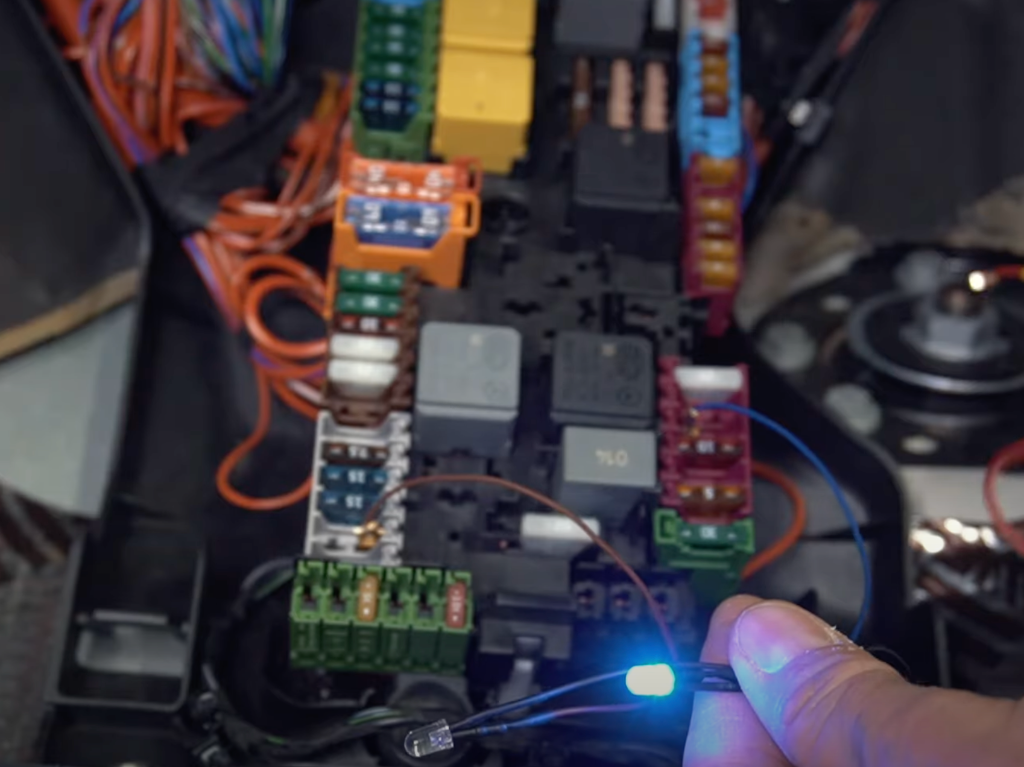

in meinem 907 habe ich an dem Sicherungskasten vor dem Beifahrer-Sitz die Hupe angeschlossen (über Relais geschaltet). ich habe einfach ausprobiert, welche Leisten Dauerplus und geschaltetes Plus liefern:
Dauerplus gibt es in dem lila- Block im Bild rechts. Geschaltetes Plus liegt an im grauen Block links. Dieses Plus wird nicht beim Abschalten des Motors abgeschaltet, sondern erst beim Öffnen der Fahrertür.
