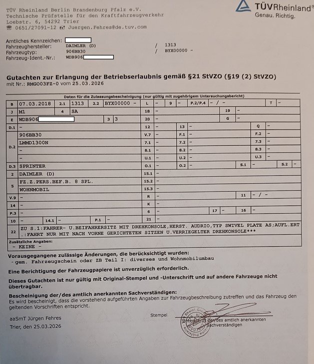

hat geklappt. Aber bei meinem Tüv nur in Verbindung mit der HU .... war aber sowieso fällig. Für ganz kritische Prüfer sollte man zur Sicherheit die Nummer der Sitzkonsolen laut Gutachten auf selbigen finden. Ist zumindest bei älteren Modellen nicht der Fall. Ging aber auch ohne...ansonsten ein Königreich für Schlagzahlen. Jetzt nur noch zur Zulassungsstelle ;-)
Bei mir sind übrigens originale MB Schwingsitze mit niedriger Konsole verbaut.
Kosten lagen bei 263 € (ohne Kosten bei der Zulassungsstelle).
Da HU inzwischen 163 € kostet, liegt der Mehraufwand bei rund 100 €
