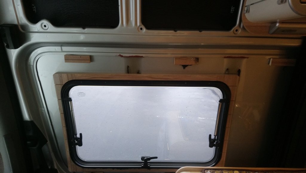

wir fahren einen Hymer Gran Canyon S und das Panel in der Schiebetüre ist von innen aus gesehen die rechte Hälfte locker. Schwingt beim Fahren leicht mit und rappelt wenn der Untergrund schlecht wird.
Die Schrauben des Fensters sind fest. Die Schrauben nach rechts sind wohl alle locker, da nachziehen nichts hilft. Bevor ich jetzt ans demontieren gehe die Frage:
Vier Schrauben in den Ecken des Fensters lösen? Kommt mir da was entgegen oder fällt das Fenster nach vorne raus?

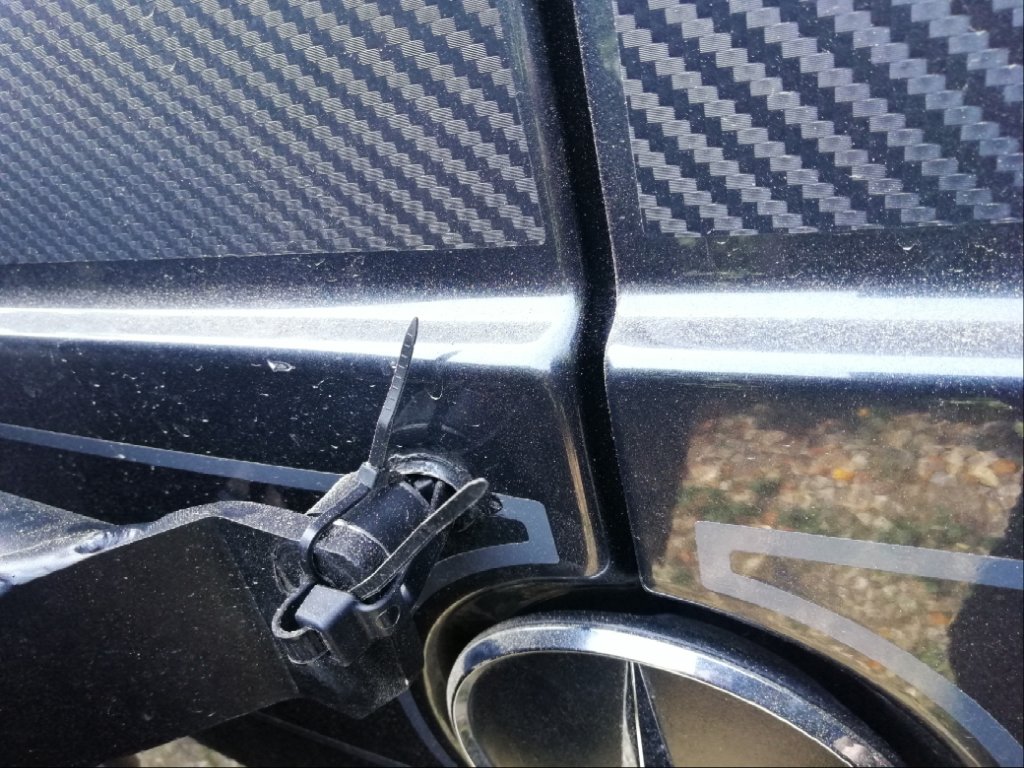

Hast du ein Bild wo und wie die Halterung ausgerissen ist. Wäre für Andere auch interessant.

der Delta-Träger hat seine Türbefestigung an so ungünstiger Stelle, dass von innen kein Verstärkungsblech angebracht werden kann und das Türblech ist dünn wie Papier. Musste erstmal notdürftig bricolieren. Werde später auch eine Verstärkung von außen aufkleben.

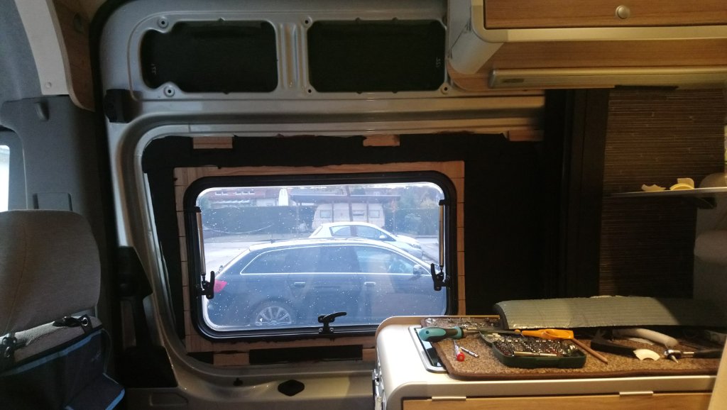

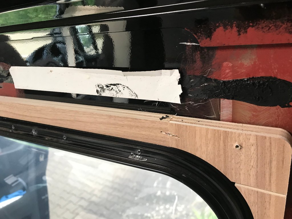

habe nun das Panel abgebaut.
Was Hymer da für einen Pfusch gemacht hat. Unglaublich.
Warum war es locker:
Sicht von innen - ganz rechts ist auf der Panelrückseite ein vertikales Stück Holz was das Panel halten soll. Nun das verwendete Klebeband war wohl zu schwach, oder wie ich vermute auch nicht Hitze resistent und klebte nicht mehr.
Ist auch nur 45cm lang und 1,5cm breit. Wie das halten soll?
Die verwendeten Holzlatten oberhalb und unterhalb des Holzrahmen für das Fenster, ist Papelsperrholz beidseitig funiert.
Der extrem klebrige Kleber klebt an der Türe (auf dem Metall), allerdings hat das schwingende Panel das Funier abgerissen.
Frage nun in die Runde:
Welches Klebeband für rechts ist zu empfehlen?
Welchen Kleber (flüssig) oder Klebeband für unterhalb/oberhalb des Fensters?
Der Holzrahmen in dem das Fenster sitzt, der sollte doch auch mit der Schiebetüre fest verbunden sein. Kleber hier?
Danke für Info
Joachim
