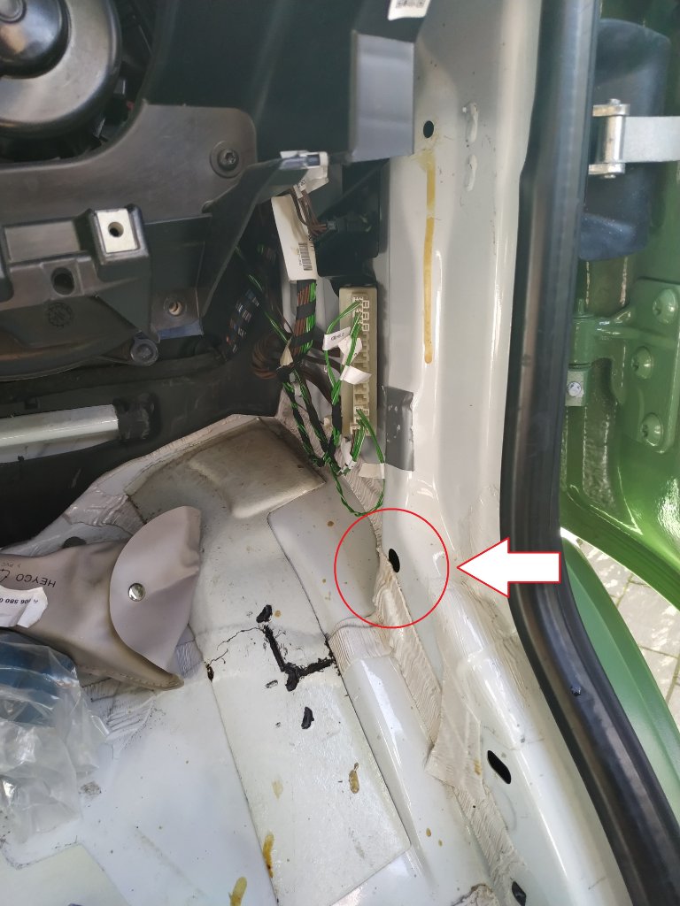

Moin, ich habe ständig nach dem Regen Wasser in der A-Säule. Es ist auf beiden Seiten. Wenn zuviel Wasser reinkommt, läuft es durch die Löcher in den Innenraum.

Hast du mal die Holmverkleidung neben der Windschutzscheibe entfernt und mal dort geguckt, ob es darin nass ist...z.B. Zeitungspapierstreifen o.ä. durch die Löcher gesteckt!? Dachleuchte raus und mal den vorderen Holm über der Windschutzscheibe auf Wassereintritt getestet. Über den Türen den Holm getestet?
Es kann von einer undichten Scheibenverklebung kommen, dann müsste aber die Scheibe am Wassereintritt von innen auch beschlagen. Es könnte aber auch von hinten über die oberen Innenrahmen nach vorne laufen. Normalerweise steht der Sprinter ja hinten höher als vorne( zumindest unbeladen)

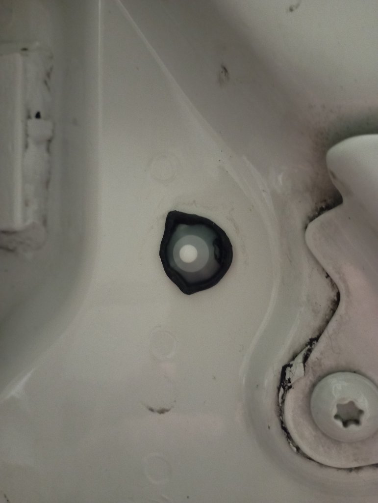

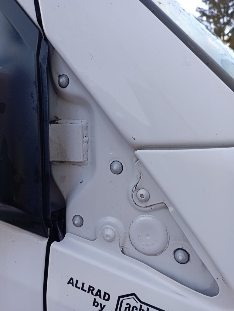

ich hatte das Problem auch. Ich habe die dreieckige Kunststoffverkleidung aussen an der A-Säule, vor den Spiegeln, entfernt und die "Kunststoff-nupsies" mit Dekasil abgedichtet. Seither ist das Problem bei mir weg.

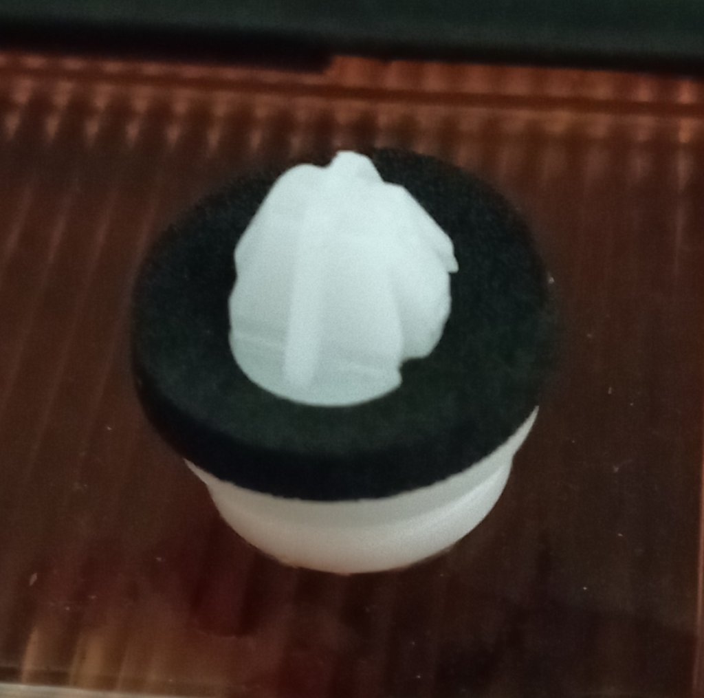

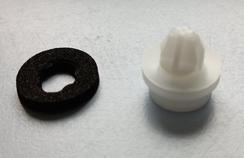

Haben die Clips das überlebt oder hast du neue genommen? Scheinbar sind das welche mit Mossgummidichtung (4 pro Seite), aber ich hätte sie auch gern extra abgedichtet. Wollte nur nicht einfach anfangen und dann mit gebrochenen Clips ins Wochenende starten. :?

Meine Clips haben es überlebt…..
Ich würde es bei nicht zu niedrigen Temperaturen machen, dann sind die Chancen dass es klappt höher ….😉.
Ich hab so „Kunstoff-clipslöse-Werkzeug, damit gings ganz gut. Eine dünne keilförmig angeschliffene Holzleiste sollte auch funktionieren.
Ja, meine hatten auch eine art Dichtungsring, aber die Dichtung war vermutlich porös, zumindest nicht mehr dicht...

Die würde ich auf jeden Fall neu machen. Da machst Dir die Arbeit und dann sollte es nicht an den paar Mark scheitern.

ET-Nr. A0019912198

Nachdem ich die ganzen Verkleidungen ab hatte und mit Wasser von außen die Windschutzscheibe geprüft hatte (alles trocken), vorsichtig das Dreieck vorm Spiegel abgemacht.
Die Nubsis sind leicht lose und die Moosgummi-Dichtungen haben es wohl hinter sich. Bei nächster Gelegenheit ausclipsen und mit Dekasil abdichten.
Fahrerseite mache ich auch gleich profilaktisch mit.

wo hast du angesetzt um die dreiecke abzumachen? hab sorge die zu zerbrechen.
MLCrafter
Beiträge: 394
Re: Wasser in A-Säule
Beitrag von MLCrafter »
An der langen aufrechten Seite vom Dreieck ziehen. Die Tür dazu leicht öffnen.
Die Nubsis sind wie Druckknöpfe. Ein Teil bleibt am Dreieck und das was man da sieht, bleibt eben im Fahrzeug.
Diese Nubsis könnten bei Demontage eventuell brechen. Wird sich dann zeigen.

Heute die Klipse getauscht und mit Dekalin eingesetzt.
Natürlich ist aufgrund der "milden" Temperaturen ein Halter von der dreieckigen Abdeckung beim anklopfen gebrochen.
Grüße Matthias

Falls dir einer der Clips bricht, die haben die Nummer A0019912198
